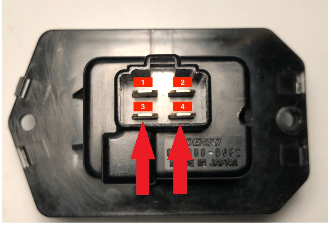

בלי הרבה סיבוכים.
נתק את הקונקטור של המפוח ובדוק את ההתנגדות בין פין 3 ו-4 של נגד המהירויות. בדרך כלל התנגדות נעה בין 0.6-1.5 קילואוהם תלוי בתכנון.
אם קיים נתק או קצר בין 2 הפינים תחליף את נגד המהירויות.
מצורפת תמונה.
