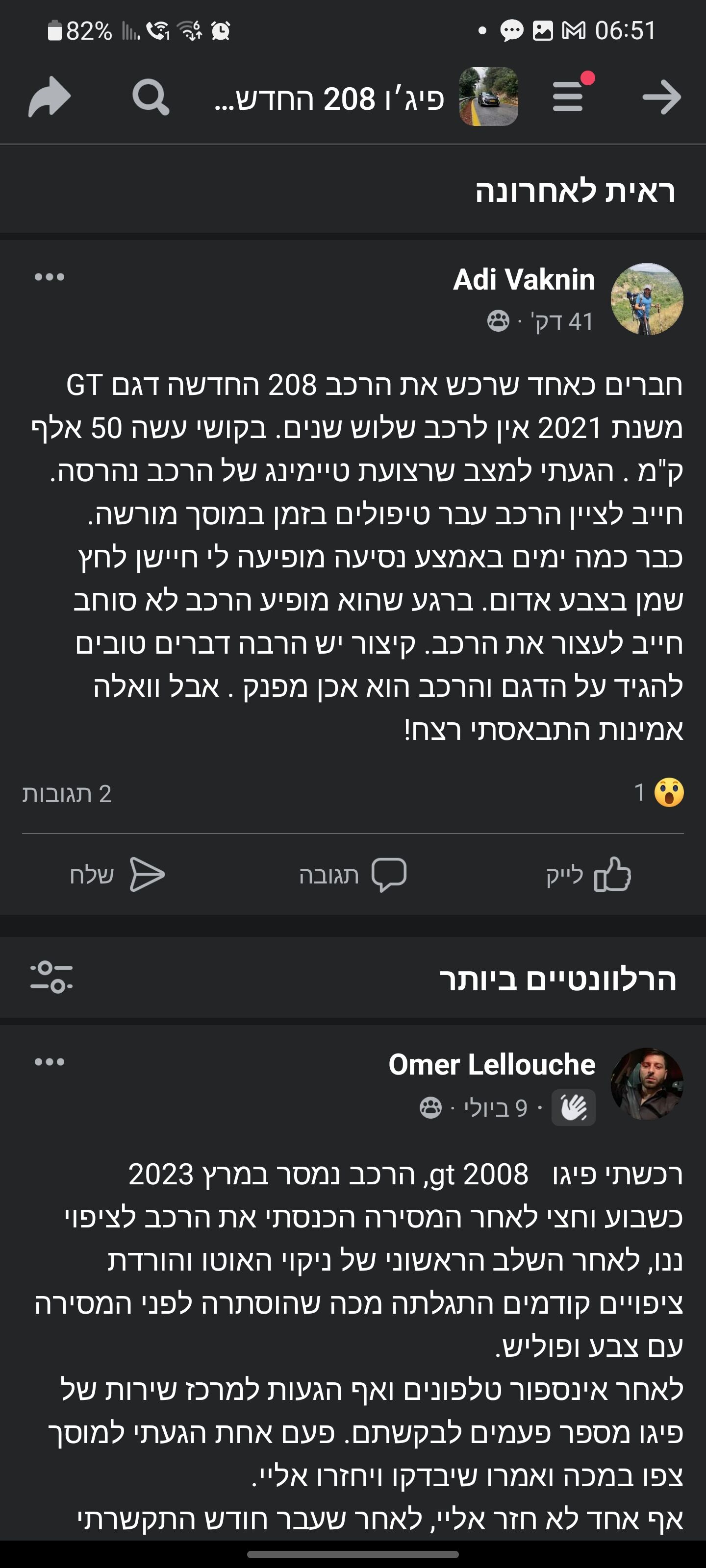

זה עדיין פיורטק, עדיין יש בעיות עם הרצועה, על מנת להקטין סיכוי מומלץ להחליף שמן כול 10 אלף וטיימינג כול 4 שנים אן 60 אלף.

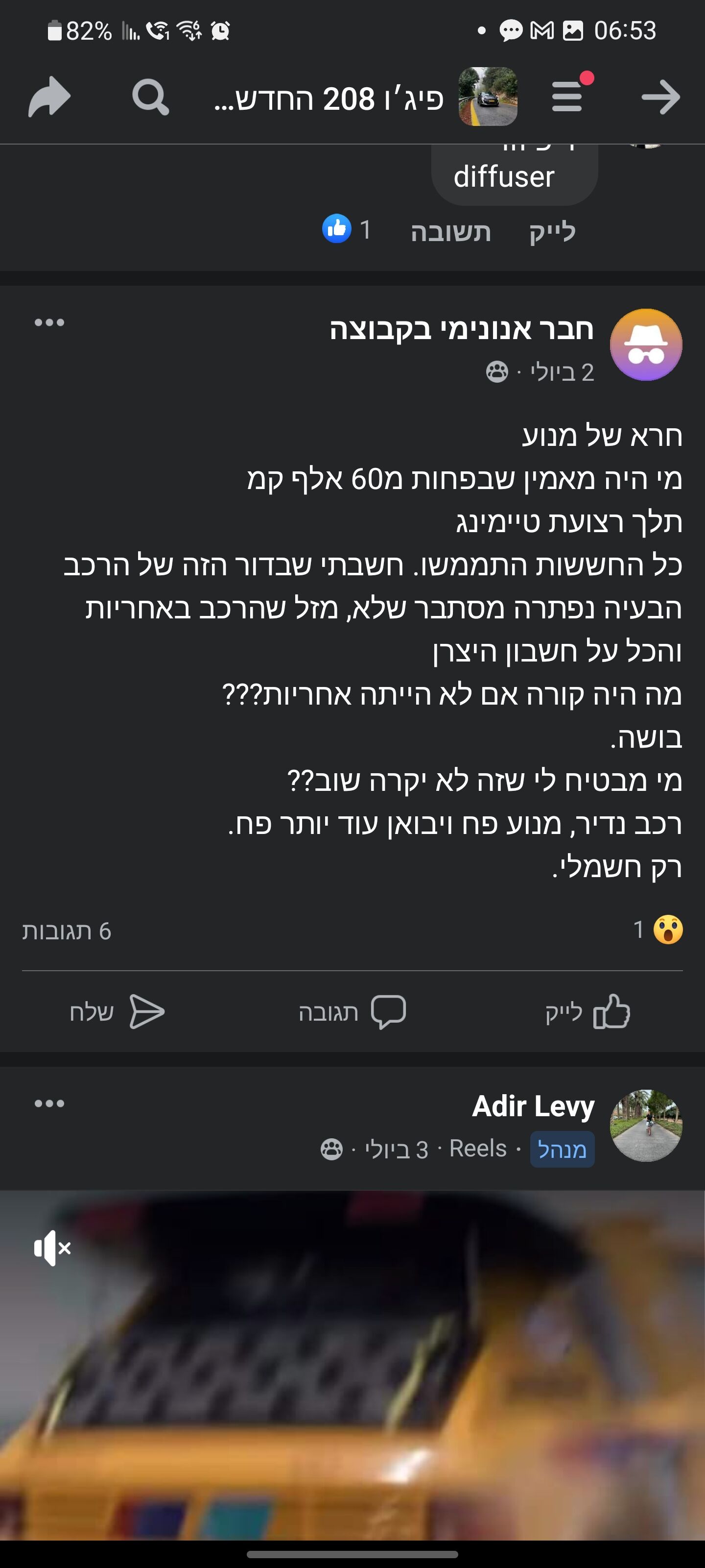

מנוע -  מנוע 1.2 טורבו פיורטק, הרצועת טיימינג עודכנה לרצועה אחרת בסביבות 2021, לא ברור אם השינוי פתר את הבעיה או לא אבל היא עדיין טבולה בשמן והדבר הכי חשוב הוא להשתמש בשמן בתקן שמתאים לרצועה ולא יגרום להתפוררות מהירה שלה, לצד החלפות שלה בזמן.

עקב הצרות הידועות בנושא אמינות טכנית של פז'ו, ולפי מה ששמעתי גם היבואן לא בטוח כל כך איך הוא.

רכב נהדר למעט נושא הטיימינג המתפורר. גם ברכבים 2022 עם רצועה חדשה זה קורה הבאנו דוגמאות בשרשור הגדול.
אם אתה עושה ק"מ של פחות מ10000 בשנה ומתכוון לטפל לפני הזמן לך על זה.
