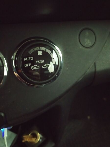

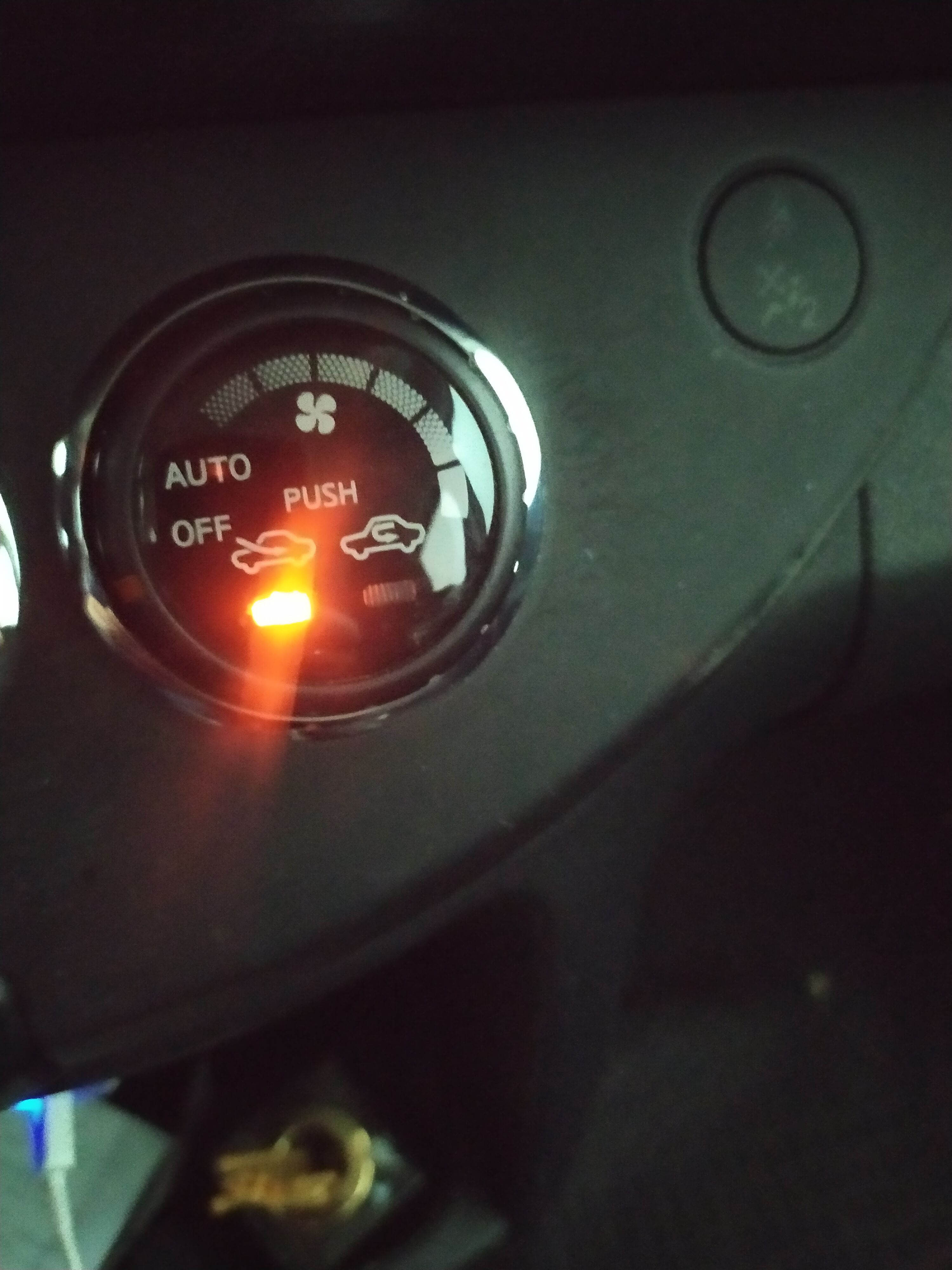

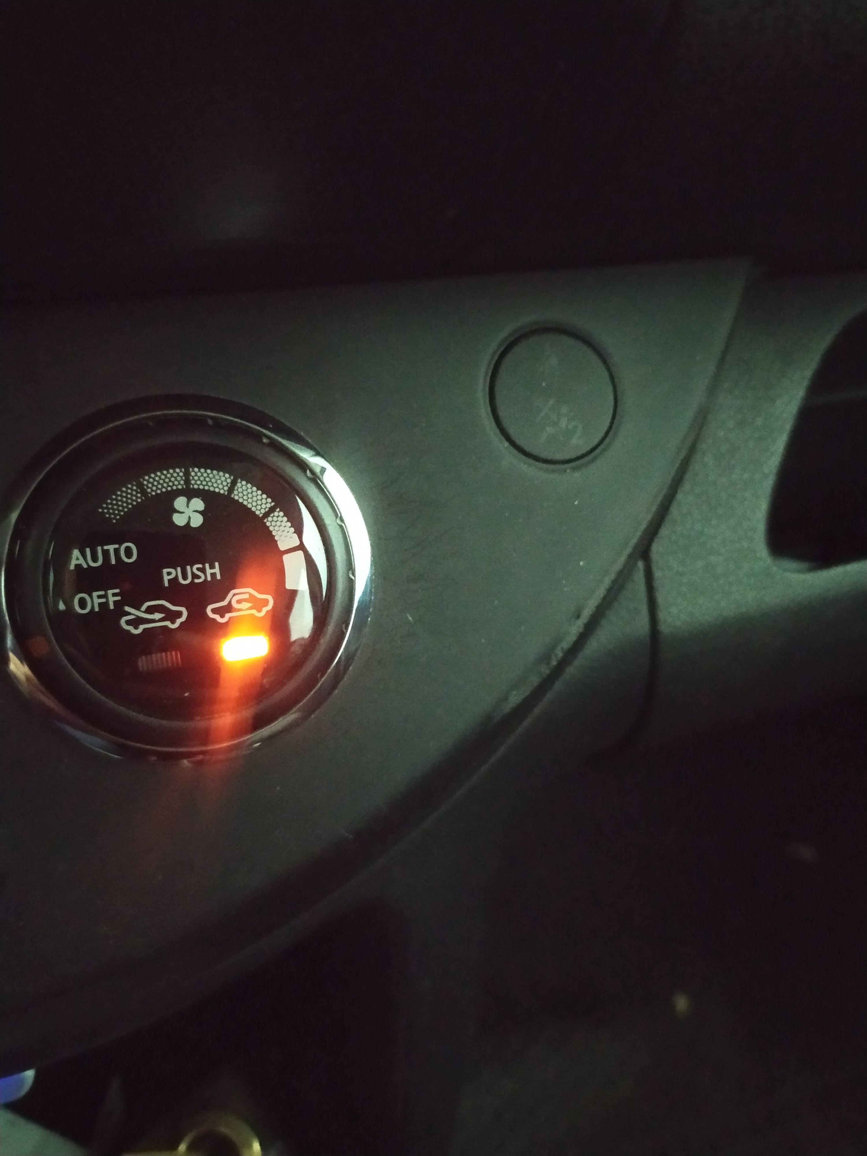

1) לבקרת האקלים יש 3 מצבים : כניסת אוויר מבחוץ , סירקולציה פנימית ויש גם מצב שלישי שבו אף אחת מנורות לא דולקת - מהו מצב זה ?
תעלה תמונה של לוח הבקרה.

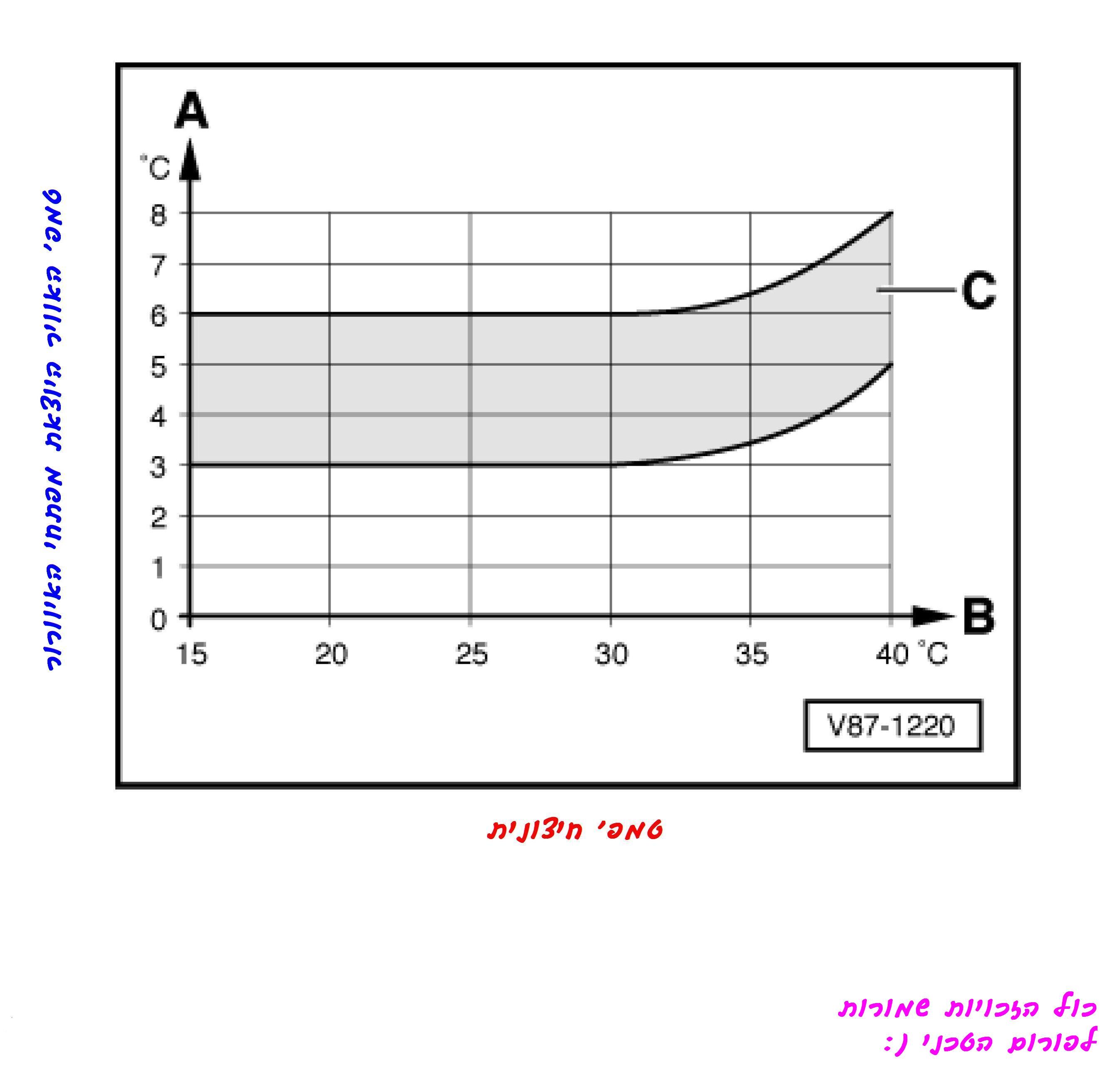

נראה על פניו שמערכת הקירור ברכבך תקינה. קח בחשבון שלא מדדת מרכיב נוסף שהוא הלחות. ככול שהלחות גבוהה יותר ביצועי המזגן יורדים ובימים האחרונים הלחות הגיעה גם ל-70 אחוז טמפ' חיצונית של 34 מעלות באיזור חולון/ת"א.
אפשר לנסות לשפר את ביצועי מערכת מיזוג האוויר על-ידי כמה פעולות פשוטות והם:
1. החלפת פילטר אוויר.
2. שטיפה טובה של המעבה.
3. אם קיימת גישה למאדה (היחידה הפנימית) רצוי גם לנקות אותו.
אחד החסרונות של מערכת מיזוג אוויר ברכב (אצל כול הייצרנים) היא ירידה בביצועי המזגן כאשר הטמפ' החיצונית עולה מעל 35 מעלות.
כאשר הטמפ' החיצונית 40 מעלות יש ירידה משמעותית בביצועי המזגן.
ראה תמונה מצורפת של הקשר בין הטמפ' החיצונית לטמפ' ביציאה של פתחי האיוורור.

מצאתי הסבר בספר הרכב : במצב השלישי כאשר שתי הנורות כבויות מערכת בקרת האקלים מחליטה בעצמה על סירקולציה חיצונית או פנימית
