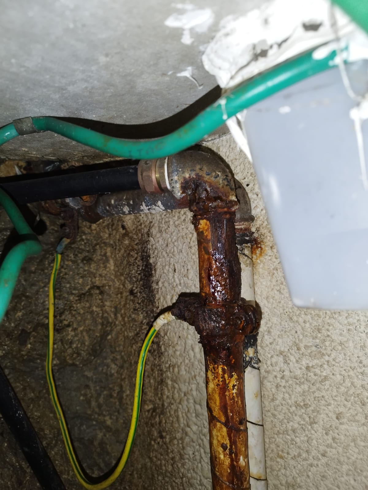

שלום רב
הארקה שלי מחוברת כיום מחתח לכיור מטבח ולצנרת ברזל שיוצאת החוצה .
הבעלים הקודם החליף את הצנרת ל SP משעון המים ועד לחצר בחנייה/מחסן למטה.
בחנייה/מחסן יש חיבור SP  ממד המים לצנרת ברזל שנכנסת הביתה.
בחנייה עשו מעקף וחיברו את הארקה שלי היכן שנגמרת הצנרת ברזל ומתחילה SP לצנרת ברזל של השכן שאינה בשימוש כלל
( הוא החליף הכל מזמן ל SP ) הצנרת נשארה במקום.
שאלתי: האם במידה וכעת אני מחליף את כל הצנרת בבית ל SP אבל מדגיש לא מפרק את הצנרת ברזל היכן שהיא יוצאת החוצה מהמטבח
היות והיא יצוקה בתוך קיר חיצוני של הבית.
האם הארקה תישאר?
כלומר מעביר צינור חדש והישן נשאר לא בשימוש.
בתמונה הצינור ברזל שלי שמגיע מהבית ומתחבר לSP שמגיע מהשעון שלי.
מאחורה הצינור הישן של השכן שאינו בשימוש.
במידה ולא תישאר הארקה כיצד חשמלאי יעביא מחדש הארקה?

לפני 33 דקות, דני 9999 כתב:
כנראה יחבר את הארכה בדוד עצמו
ממה שאני מכיר אבל יכול להיות בהחלט שאני טועה

עם כמות החלודה בחיבור לא בטוח בכלל שיש לך הארקה.
במקרה הכי קיצוני החשמלאי ישחיל כבל דרך הצינור המת ויתקע יתד באדמה.
כעיקרון אם לא תחתוך את צינורות הפלדה ובמידה שכיום יש ארקה תקניה, אז המצב אמור להישמר, אבל, מומלץ אם כבר עושים שיפוץ להעביר מוליך ארקה חדש ישירות ללוח מנקודת הארקה ולא דרך המטבח. החשמלאי יכול להתחבר לצינור אחר להוסיף אלקטרודות או פתרון אחר, אבל חשוב שיבדוק בסוף את ערך ההתנגדות ושקוטר המוליך יהיה בהתאם לגודל חיבור החשמל בדירה. אגב, הצינור שמתחבר לצינור הפלדה בתמונה נראה כמו PEX ולא SP.

לפני 4 דקות, innvision כתב:
אתה צודק.
טעות שלי.
לפני 11 דקות, Night Driver כתב:
יש הארקה. נבדק ע"י חשמלאי.
ניתן לסלול כבל הארקה חדשה על גביי צינור ה SP  החדש עד לשעון המים ושם לחבר להארקה?
עדיף ישירות עד ללוח לדעתי, אבל התיעץ עם החשמלאי שהגיע אליך. שיבדוק גם את קוטר המוליך הקיים (זה שהולך מהמטבח ללוח החשמל ויראה אם הוא מתאים לגודל החיבור בדירה, איך נבדקה הארקה על ידי החשמלאי? חשוב לבדוק את ערך ההתנגדות ולא רק אם "מקפיץ" את הפחת.
עריכה אחרונה על ידי innvision
פעם נתנו הארקה באמצעות הצנרת העירונית (מפלדה). היום יש צנרות פלסטיק, וייתכן שבעתיד העירייה תחליף את החיבור שלך לפלסטיק ותנותק מהארקה.
כמו שרשמו לך, אם אתה בשיפוץ, תבצע הארקה חדשה למבנה, (זה ממש לא מסובך), עם הבדיקות שהחשמלאי צריך לעשות לראות שהערכים תקינים.
אל תסתמך על צנרת ישנה, ועם ארקה לא משחקים.
