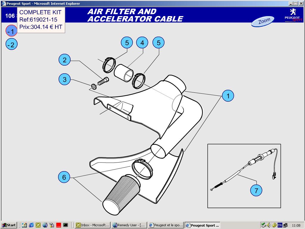

פיג'ו ספורט ייצרו את הקיט לראשונה.
ecosse ייצרו רפליקה במחצית מהסכום.
באו r-tec ראו כי טוב וייצרו ram-air ב-2/3 ממחיר ה ram-air של ecosse.
לקנות את ה ram air של פיג'ו ספורט זה לא חכם.
