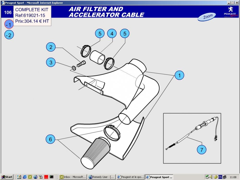

כפי שידוע לכל,RAM AIR איכותי יכול להוסיף 10-15 כ"ס למנועי 1600 של פיז'ו סיטרואן,בהתאם לדרגת שיפור המנוע ועליית המהירות.הבעייה בRAM AIR היא קודם כל הנטיה לשאוב את כל מה שמגיע לקידמת הרכב-כלומר,אוויר (טוב),מים (רע) יתושים(רע) ולכלוך (רע).
מכיוון שאנחנו חיים בישראל,בעיית המים פחות רלוונטית ולגבי הליכלוך-אפשר לנקות כל 5000 במקום כל 10000.הבעיה היחידה שנותרה היא המחיר.קיט טוב נע באזור ה200 ליס"ט. כולל מכס והובלה זה אומר חור רציני בכיס...
למרבה הצער, עלות הקיט נובעת משיקולים כגון עלויות תכנון. (מי שראה RAM AIR יודע שהוא עשוי מפלסטיק בסגנון היוקרתי והיקר לייצור שמכונה "גביע יופלה")ולא איכות החומר.
העיניין הוא שלא חובה לקנות את הקיט מפיז'ו ספורט (שבאמת ישבו ופיתחו..כל הכבוד....) .
R-TEC הבריטית,הוציאה סידרת רפליקות מדוייקות של הRAM AIR של פיז'ו,רנו ושאר חברות -והיא מציעה אותן במחיר הגיוני ושווה לכל כיס של 100 ליס"ט (שבחישוב זהיר זה חצי מ200 ליס"ט).
מדובר במחיר היכרות,שמן הסתם יעלה ברגע שהם יבינו (הם כבר הבינו...) שהקיט המקורי עולה כפול.

אני אנסה להסביר.
ע"י רם-אייר שמתוכנן כמו שצריך, נגרם אפקט שדומה לטורבו.
האויר נדחס בלחץ גבוה יותר מאשר הלחץ האטמוספרי.
כך מגיע יותר חמצן בכל סמ"ק שנכנס לצילינדרים. מה שגורם ליותר הספק.
כמובן שהרם-אייר משפיע יותר ככל שהמהירות עולה. כי כך לחץ הדחיסה של האויר גבוה יותר.

אז זהו, שאפקט הדחיסה של האוויר ממש לא כ"כ משפיע.
מה שכ"כ שמשפיע באותן מערכות RAM AIR הינה העובדה שהן מתעלות אוויר קר בכמה וכמה מעלות מהאוויר ששורר בתוך תא המנוע.
כל מי שפתח פעם מכסה מנוע של רכב מונע הרגיש את גל החום שפרץ מתא המנוע, האוויר בו מגיע לעיתים לטמפ' של עד 50 מעלות צלזיוס ואף יותר.
תיעול אוויר יעיל מבחוץ לרכב ישירות אל המנוע, אוויר שהטמפ' שלו היא אפילו 30 מעלות צלזיוס יתבטא בהעלאה של 6% בכוח המנוע וזה המון!
פיזיקה פשוטה - כל ירידה של 10 מעלות צלזיוס בחום האוויר גורמת לכך שהאוויר יהיה דחוס יותר ב3%. לכן 20 מעלות שווים אוויר דחוס יותר ב6%, מה שמתבטא בעוד 6% כוחות סוס!!!

בעיקרון, ראם-אייר, שנמצא בתוך תא המנוע, לעומת פילטר שישב אפילו מחוץ לתא (כמו שהיה לטל ב-205, הוא שם אותו במקום פנס).
עדיין הראם-אייר יתן יותר כוח.
ברור שככל שהאויר קר יותר, יש יותר חמצן בנפח נתון.
אך גם פיז'ו אומרים שהראם-אייר בעצם מבוסס על אפקט של דחיסת אויר - ונטורי.
על אותו עיקרון, למה צריך ראם-אייר, אם אפשר להוריד את הגריל ולמקם שם פילטר עם צינור למצערת?

1ראם אייר קנוי יעלה על מיוצר.במיוחד כשמדובר על מוצר שדורש איזשהוא תכנון בסיסי מבחינה אווירודינאמית.
מה גם,שמדובר במוצר זול להחריד שכולל בתוכו כבר את הפילטר.
הראם אייר המוצע בR-TEC מיוצר ע"י ATS.מדובר בחברה מכובדת בעלת מעבדות מו"פ ומן הסתם הושקע איזשהוא מינימום של מחשבה.
ראיתי את הראם אייר של גל.יש עוד הרבה מה לשפר בו-החומר עצמו (ברזל מקרין חום),הזויות (אסור שיהיה) ואיכות הגימור.אין ספק שגל עשה יופי של דבר,אבל יש שם עוד המון מה לשפר.
בשביל להרכיב בישראל ראם אייר איכותי,צריך מכשירי מדידה של ווליום אוויר ,שאני בספק אם יש למישהו.אי אפשר סתם ככה לבנות משפך עם פילטר ולקוות לטוב.
אצל גל הפטנט עובד,אבל יותר בגלל אוויר קר ופחות בגלל אפקט הדחיסה האמיתי של הראם אייר (אין הרבה סיכויים שראם אייר מברזל,עם זויות,יעשה את העבודה במאה אחוזים).
הוא נוסע אולי על ניצולת של 50-60 אחוז מהיכולת האמיתית.
