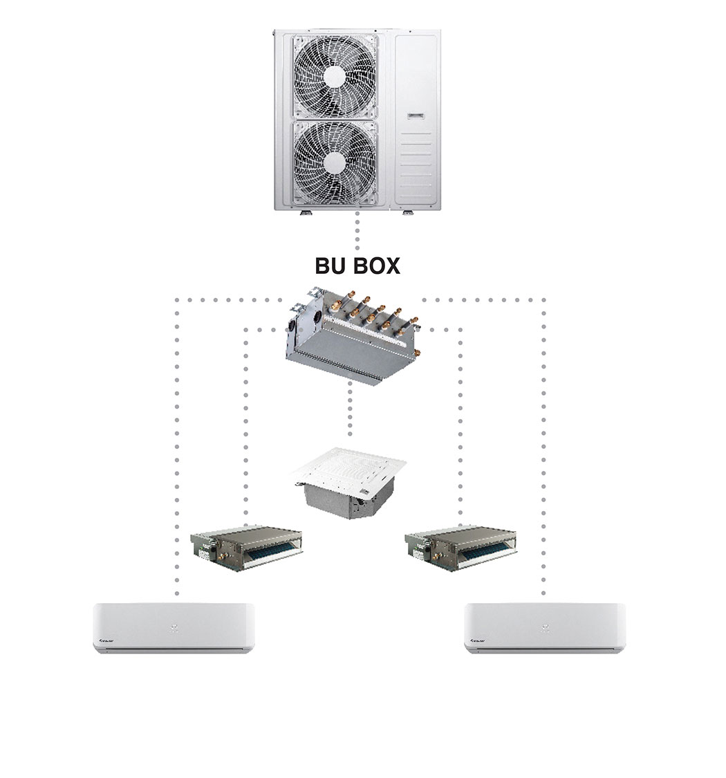

מדובר על VRF - ז"א היחידה כולה יושבת בתוך ההנמכה, זה לא מיני מרכזי.
אם זה היה מיני מרכזי - ברור שהוא היה אומר לחתוך את הדלתות ולא להוסיף אוויר חוזר. מזל שבמקרה הזה זה לא רלוונטי.
עד היום קבלנים טוענים שאוויר חוזר בחדר גורם לכל האוויר מהיציאה לחזור חזרה למיני מרכזי. הם שוכחים שבמפוצל זה גם ככה /cdn-cgi/mirage/7c39478f341817f2ee03c65064afe59887b35696-1663110072-1800/1280/https://carsforum.co.il/uploads/emoticons/icon_rolleyes.gif.999fc5c5ab4f4aa6e57f4a859222b6b3.gif
לא הבנתי מצטער.
מה זאת אומרת ב-vrf כל היחידה יושבת בתוך ההנמכה להבדיל ממיני מרכזי?
במיני מרכזי יש לך מעבה אחד ושרוולים לכל חדר.
במולטי אינוורטר יש לך יחידה פנימית נפרדת לכל חדר כמו במזגן מפוצל רגיל רק שהיחידה הזו של פות"ש מתוכננת לשבת בתוך הנמכת הגבס וכל יחידה פנימית כזו צריכה פתח אויר חוזר משלה.
לפני 6 שעות, Nakamichi כתב:
לא הבנתי מצטער.
ב vrf יש לך מנוע מרכזי, אבל בכל חדר יש מזגן מפוצל נפרד.
לרוב יש אפילו יחידה פנימית שנראית בדיוק כמו מזגן מפוצל רגיל, פשוט במקרה הזה פותש רצה שזה יהיה מוסתר אז שמו יחידה שנכנסת בהנמכה בתוך החדר.

לפני 3 שעות, Nakamichi כתב:
זה לא "מיני מרכזי". זאת יחידה להנמכת תקרה.
מיני מרכזי זאת יחידה פנימית אחת גדולה עם תעלות להרבה חדרים.
כל המטרה של vrf זה *לא* לעשות מיני מרכזי.
היחידות שם הן יחידות קטנות שמתחברות לפתח אחד או שניים (אם אתה שם בסלון). בכל מקרה היחידה יושבת בחדר אחד בודד, ואז האוויר החוזר חייב להיות בחדר, כי היחידה עצמה נמצאת שם ולא בחוץ.
עריכה אחרונה על ידי Ooga
לא חושב שאתה צודק.
אתה יכול לחבר למנוע של הvrf איזה תת יחידות שאתה רוצה.
אתה יכול לחבר לו מיני מרכזי שיעבוד על הסלון וחדר השינה ויחידות עיליות רגילות ל2 חדרי שינה נוספים.
