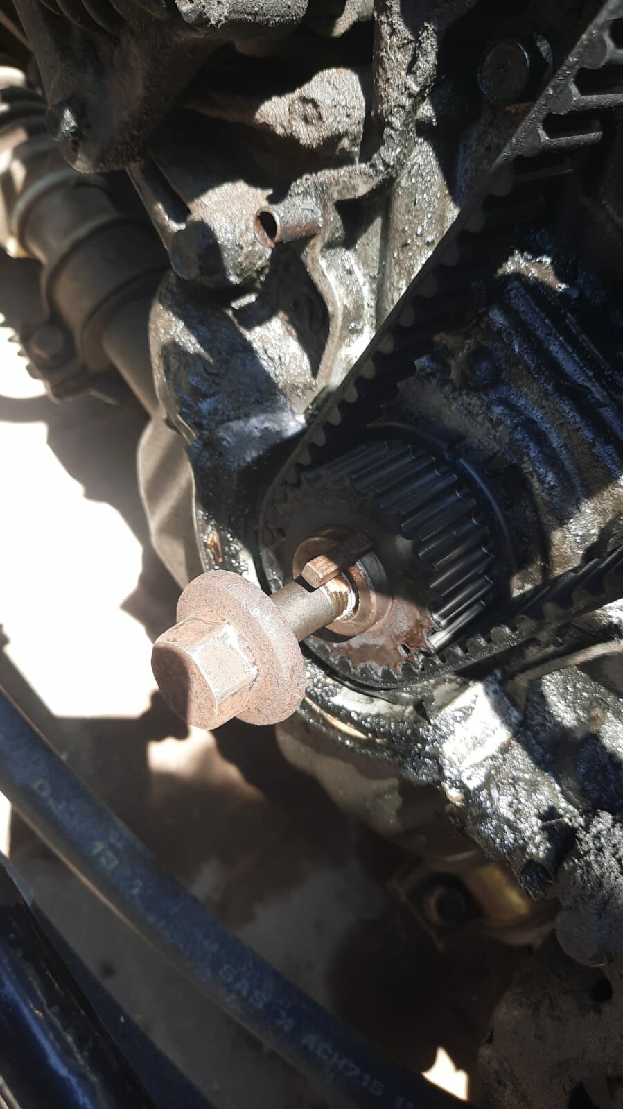

אהלן, אני בתהליך שיפוץ קל למנוע של המיאטה (מרענן את המנוע) ואני זקוק למסיר שומנים על בסיס ספריי שלא פוגע בגומי. אני בכל מקרה הולך להחליף מחזירי שמן ולכן לא מוטרד מהם, אבל רוצה למנוע פגיעה באטמים אחרים (למשל של האגן שמן או צנרת אחרת באזור).
מכירים אחד כזה?
דעתכם על שטיפה עם לחץ מים בגרניק במקום?

ספריי לניקוי בלמים של WURTH
ממיס שומן ומתאדה מהר לא מכיל אצטון לא פוגע בגומיות
השתמשתי מספר פעמים
יחסית יקר לאחרים אבל אחרים עלולים לפגוע בגומיות(AMERICAN EAGLE)
אפשר להשיג אצל אבי חלקי חילוף
לחילופין
טרפנטין מינרלי (WHITE SPIRT) ממיס שומן אולטימטיבי ולא פוגע בגומי מגיע בעיקר באריזות של ליטר בטמבוריות
זכור לטוב עוד מהשירות הצבאי ולאחר מכן שימש אותי בעיקר בניקוי של נזילות שמן לפני טסט
צריך לשים בשפריצר לצורך התזה
מתאדה לא כל כך מהר אבל מנקה מצוין

במבט נוסף אני רואה שכבות כבדות של שומן שעל מנת להסיר אותן עדיף לדעתי WHITE SPIRT הוא אוכל הכל מהר ולא משאיר סימנים
אח"כ תוכל לשטוף עם ג'רני אבל רק עם ג'רני לא תוכל להסיר את זה

Loctite SF7840 עושה עבודה מצויינת. להשפריץ בנדיבות, להמתין ולאחר מכן לשטוף עם גרניק.
בגרניק צריך לעבוד בחוכמה ובזהירות.
גרניק ללא דגריזר לא ינקה כלום.

מסיר שומנים של סנט מוריץ עובד הכי טוב מכל התכשירים
חומר קורוזיבי חזק מאד גורם כויות מיועד להסרת שומן שרוף מתנורים זה פשו אוברקיל לא יודע לגבי גומיות אבל לא הייתי לוקח סיכון
או דגריזר או ספירט לבן יעשו את העבודה בבטחה

עדיף קודם גרניק ומה שלא ירד לרסס חומר ייעודי על שטח קטן יותר או לכלוך עקשן  (פשוט חבל לבזבז חומר ואנרגיה על לכלוך שגם ככה יכול לרדת בשטיפה בלחץ)
עוד לא פירק לי גומיה בנתיים אבל עובד מדהים ומפרק את כל הלכלוך
מפרק לך גם את הריאות על הדרך. חומר מסוכן ביותר שאסור למכור אותו במדינות מתוקנות.
יש דגריזר על בסיס מים שעושה את העבודה מצוין, למה לסכן את עצמך?
