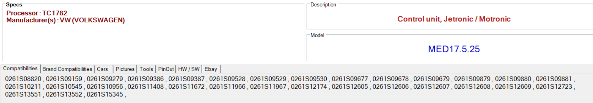

קיורטוש, תוכל להרחיב בעניין הביטוח, מה ז"א להתקין שוב? הרי ברור שאצטרך לעשות זאת, לא? תקן אותי בבקשה. אני מצרף תמונה של המחשב של בוש עם קוד.

מכוון שיצא לי להתעסק עם לא מעט רכבים של הקונצרן הזה עד שנתונים 2020, וכמו שכתבתי זאת תקלה נפוצה ברכבים האלו (עדיין זה לא אומר שזה מה שקרה אצלך) אבל אכן אלו התופעות, יותר מדי תקלות לא קשורות וספורדיות, ואולי יצא לי לעבוד עם יותר מדי מוסכים שעובדים BY THE BOOK. אם בפוליסת הביטוח שלך מופיע, שהכל מותנה ברמת מיגון, קרי מחייב כספת למחשב ניהול מנוע, הרי כדי לשלול שזאת הבעיה עכשיו אתה צריך לפרוץ אותו כדי לשלול שהתקלה לא משם (חותכים עם דיסק, שיזהרו שבדרך לא יחתכו חוטים, גם קרה לי בכמה מוסכים) אם יש קורוזיה שתנתקו את הקונקטור תראו בבירור, ואם אחרי תיקון לא תתקין כספת מחדש חברת ביטוח יכול לסרב לשלם...אבל אם לא מופיע בפוליסה שלך שום התנאי, וכספת וקודן, אחד הטימטומים הכי גדולים בתעשייה הזאת, אבל עדיין במיוחד בציי רכב ממשיכים עם זה, ברור שלא תחזיר, או תעבור חברת ביטוח, היום רוב החברות ביטוח מסתפקות באימובילייזר המקורי של היצרן, גם איתוראן מחייבים רק ברכבי יוקרה, מעל 200-250 אש"ח.
עכשיו בקשר ל-ECU. זה מאוד נפוץ בהרבה דגמים של הקונצרן (כזה יש גם ב-גולף 7 1.2TSI) הסיכוי שתמצא מחשב זהה מפירוק או איביי אחד לאחד כמו שלך, קראי אותו דגם אותו שנתון וגרסה תוכנה, ממש קלוש, אבל אפשר להרכיב הרבה סוגים שמתאימים לרכב שלך, מי שיודע איך, מעתיקים או פשוט עושים אדפטציה אונליין, וזאת הרשימה של תאימות

לפני כשעה, קיורטוש אוטומוטיב כתב:
המלצה יפה, אך לבחור שכותב בקארספורום ולא יודע מה התקלה שלו היא לא רלוונטית. מעטים האנשים שיש להם גישה לבצע אדפטציה אונליין של ECU לרכב, ולהמליץ לעשות זאת בליינד מבלי שראית קוד תקלה זה קצת מוזר.
