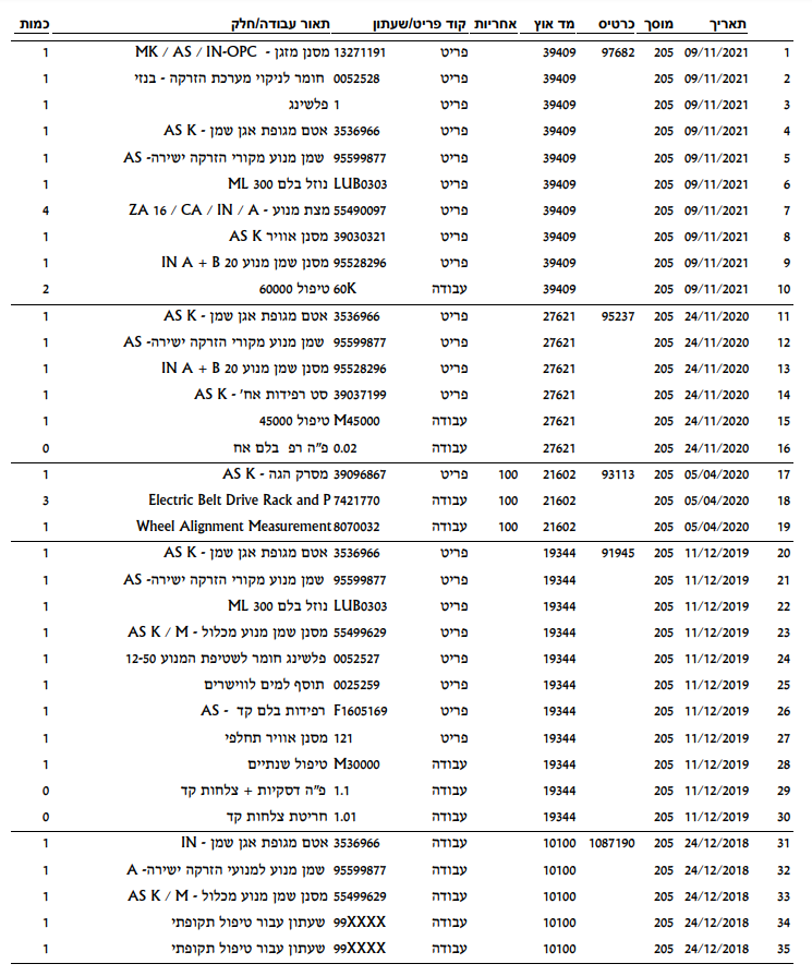

יש לי כמה שאלות לגבי היסטוריית הטיפולים הבאה:
1. בשורות 17-19 רשום משהו על מסרק הגה, זה נחשב טיפול סטנדרטי לרכב?
2. בשורה 2 וגם בשורה 24 יש עניינים של פלאשינג למנוע, אני לא כל כך מבין, זה לא משהו שעושים למנוע ממש ישן? (אולי אני מתבלבל אבל קראתי שזה אפילו מזיק)
בלי קשר, למישהו יש חוות דעת על ASTRA K? קראתי בשרשורים בפורום שכל עוד מטפלים עם שמן מתאים (DEXOS 1 GEN 2) הרכב אמור להיות די אמין.
בנוסף יצא לי לקרוא שיש עדכון תוכנה לגיר שמונע את תופעת הLSPI המדוברת, בעל הרכב לא מכיר את העניין, במידה ואקנה את הרכב זה משהו שאני יכול לעשות במוסך מורשה?
תודה רבה!

פלאשיג אם עושים אז רק לרכב יחסית חדש ומטופל.
אם הרכב שמור עם קילומטראז' סביר ואתה תמשיך לשמור עליו לא צריכות להיות בעיות מיוחד עם הרכב הזה. מעל 100K ק"מ האסטרה J סבלה מבעיות של מכסה שסתומים, התחממות, משאבת מים קורסת, טרמוסטט ובעיות במיכל עיבויי נוזלים שמובילות לפריצת אטם ראש מנוע אם לא מטופל בזמן ולא תמיד מרגישים מתי זה מתחיל.
לא חריג במיוחד. דברים שקורים.
מה שאני יודע לגבי ההתחממות ומערכת המים בדור קודם פשוט אחרי מאה אלף ק"מ עושים משאבת מים טרמוסטט ורצועת אביזרים בלי לחכות. לא סיפור גדול. אם אתה קונה אותה שמורה זה אחלה אוטו.
לדעתי מסרק בעשרים אלף בודאי לא דבר שקורה כל יום,
אבל לא חייב להעיד על שימוש מופרע באוטו
מה שכן עלול להעיד על נסיעה בשבילים.
