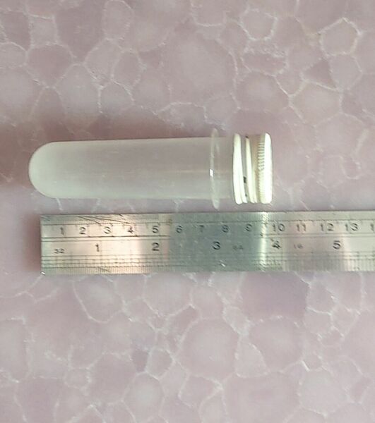

אני לא זוכר את כל הפרטים, אבל אני כן זוכר שהבקבוק (פלסטיק) מגיע בצורה של מבחנה קטנה (כאשר רק הפקק והתבריג קיימים בקצה המבחנה), והבקבוקים עוברים במקום ניפוח לצורת הבקבוק הסופי למכירה.

הייתי פעם בסיור במפעל של מי עדן (או נביעות? לא זוכר) כתלמיד כימיה בימי התיכון העליזים.
ברווז, לכבודך אני מצרף צילום.

לפני 22 שעות, Ron Poh כתב:
@ברווז אם יש לך כזה עם הידע והידיים שלך חבר לזה מנוע ותוכל למכור כאלה בהרבה כסף.
