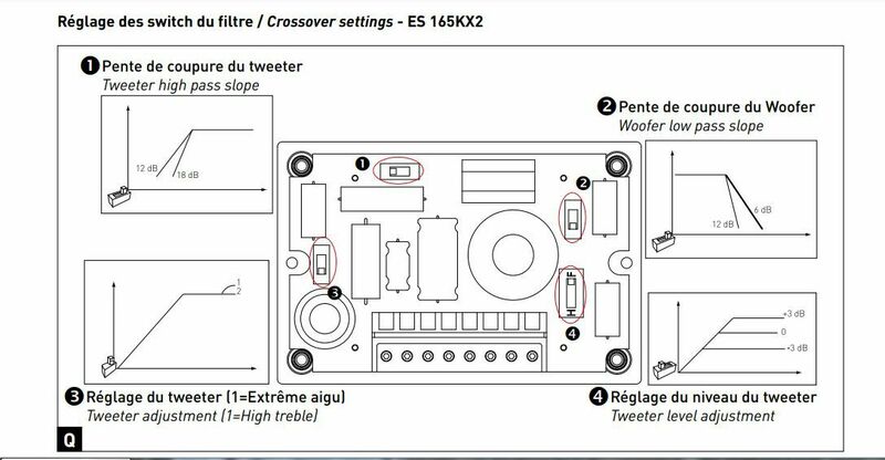

ברשותי קומפוננט FOCAL 165KX2
בנוסף למגבר  JBL CLUB 4505
הבעיה שהטוויטרים נשמעים ממש לא טוב כשמגברים ווליום, ועושים צורם באוזן.
א. האם המגבר תואם לקומפוננט? (קניתי את כל המערכת לפני כמה חודשים)
ב. במידה ולא, איזה מגבר לקנות בטווח של 3000 ש"ח?
ג. האם יש מקום מומלץ של מקצוענים בתחום השמע לרכב, ולא רק מתקינים בלי להבין כלום
תודה רבה
המגבר הזה אינו מתאים להגברה של הקומפוננט שלך
הוא מספק ב 2 אום 65RMS והסט שלך הוא סט של 120RMS {בהתנגדות 2 אום}
בנוגע לטוויטרים הסט הזה מגיע עם הנחתה מובנת בקרוס הפסיבי עבור הטוויטרים +3\0\-3 DB
נסה לראות היכן הבורר עומד.

ראשית אין מדובר בבעיה אלא בכיוון מתאים
הקרוס הפסיבי שלך הוא משוכלל הוא כולל 3 בוררים שמתיחסים לטוויטר בלבד
בורר 1 מתיחס למתלול
בורר 3 מתיחס לטרבל
בורר 4 מתיחס להנחתה
בנוסף ישנו עניין של on axis and off axis של הטוויטר עצמו ביחס למיקומו בציר ביחס למאזין
וכמובן מצב אקולציה\DSP שלא ידוע אם בכלל קיים במערכת.
בנוסף הקרוס הפסיבי גם מסוגל לעבוד ב BI AMP כך שיש גם אופציה לכיוון גיינים טוויטר\וופר בניפרד.
המגבר הזה הוא מגבר 5 ערוצים
איכותי של פוקל קלאס D ,אין קשר בין טופולוגיה קלאס D לבין רעשים בווליום נמוך.
המגבר שהמלצתי לך עליו הוא מגבר קלאס AB עוצמתי איכותי מסידרת הרפרנס של זפקו
הוא מגבר איכותי ,חזק משמעותית, וכולל בתוכו גם DSP מובנה
ולכן הייתי בוחר בו על פני המגבר שהציעו לך.
