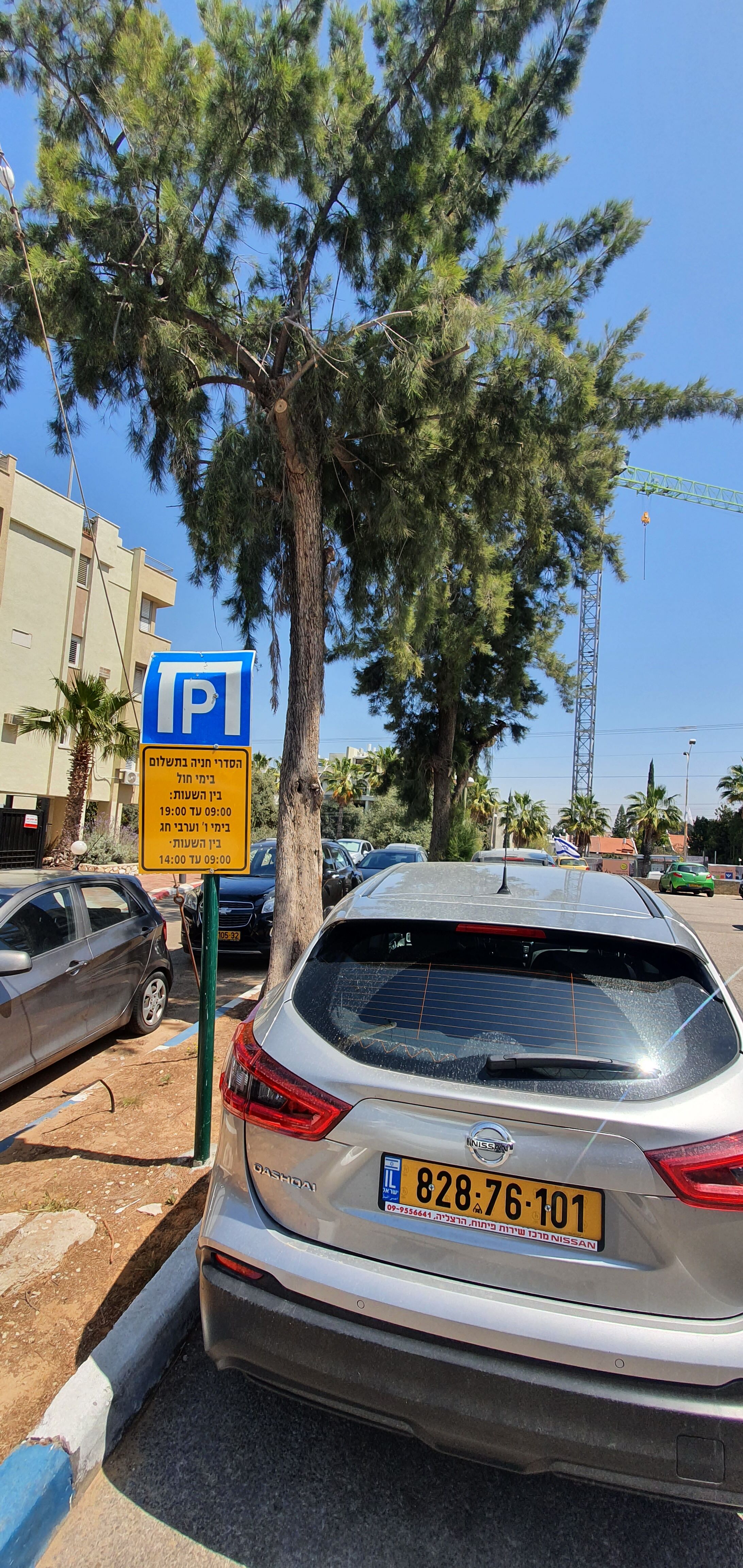

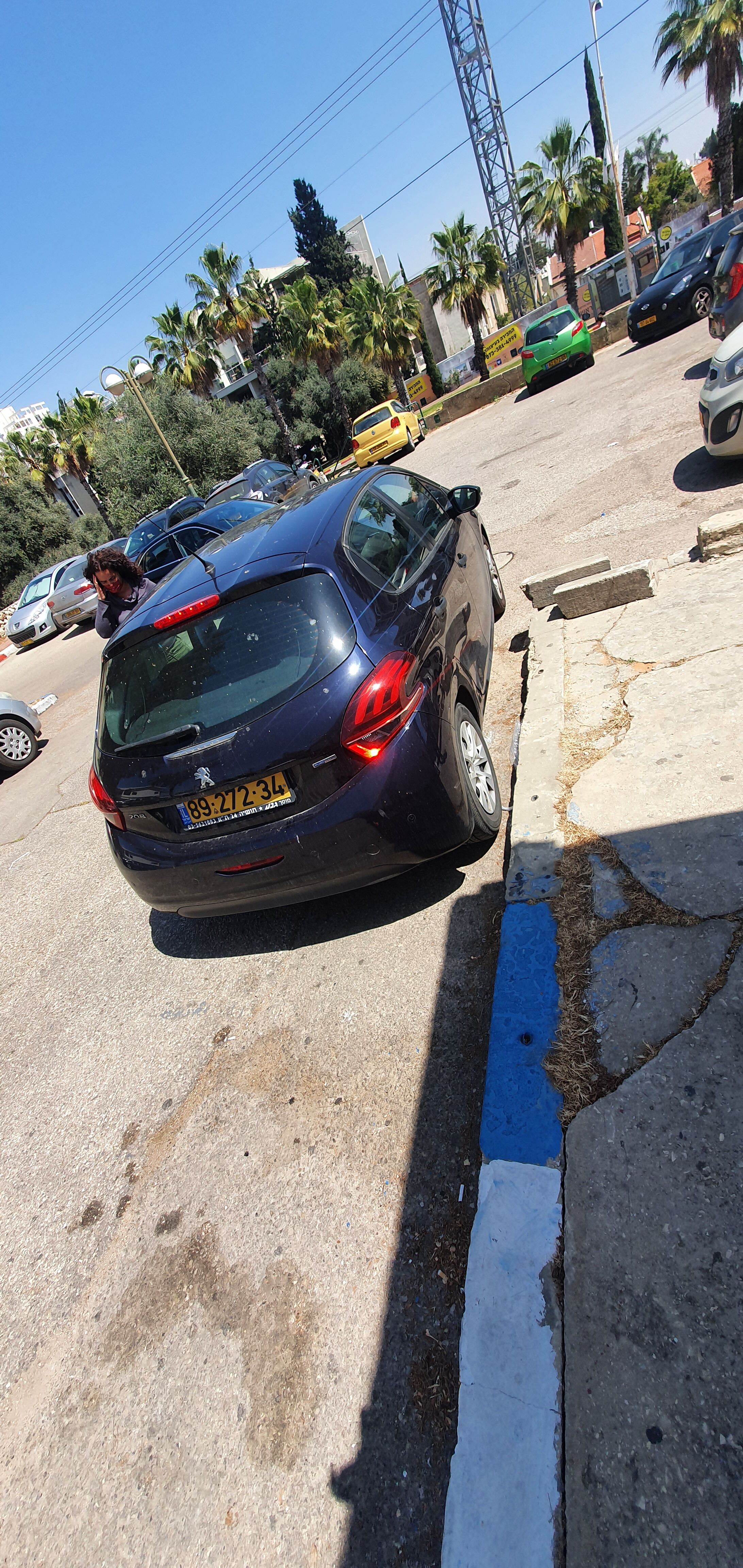

חניתי במעין מגרש חניה עירוני במקום בו סימון החניה על המדרכה נגמר (ברחוב סוקולוב ברמת השרון ליד קולנוע כוכב למי שמכיר).
כמוגן שקיבלתי דו"ח ואף הספקתי לדבר עם הפקח שאמר שברגע שיש שילוט בתחילת הרחוב העדר הסימון הכחול לבן לא חשוב.
אבל, מעיון בלוח התמרורים אני למד ש:
1. תמרור מספר 626 (תמרור החניה) רק מסמן כי המדובר בחניה ציבורית לכלי רכב אך לא מלמד על חניה בתשלום.
2. תמרור מספר 817 (צבע כחול לבן על אבן השפה) רק הוא זה שמורה כי המדובר בחנייה בתשלום.
3. ומשכך, לכאורה, אין בסיס חוקי לדו"ח החניה.
מצרף תמונה של הסימון והרכב ושל השלט שנמצא בתחילת המגרש.
אשמח לדעתכם המלומדת.

לפי התמונה נראה כי מדובר במגרש חניה מתוחם, ולא ברחוב. גם בסמוך לחומה שבקצה המגרש, אין סימון כחול/לבן. אם אכן זה מגרש חניה תחום ,עם כניסה אפשרית רק כשחולפים על פני תמרור 626, אין כאן שמץ של הטעיה.

עקרונית @ישה צודק.
מה שקובע תשלום זה אך ורק תמרור 626 ותחתיו 439 שבו כתוב תשלום ומתי. לא כחול לבן.
בנוסף צודק @Keyser Söze שזו יכולה להיות הטעיה וכדאי לנסות.
ואם נקבל מיקום בגוגל מפות (ו/או תמונות נוספות של המקום, בפרספקטיבה רחבה יותר שנוכל להבין מי נגד מי) ייתכן שגם @fatboy1340 צודק אם זה מתחם חניה.

לפני 15 שעות, fatboy1340 כתב:
קיימת גם קיימת.

הנה כי כן, יכול פות"ש או כל אדם סביר אחר לטעון שאופן הצבת התמרור 626 וסימון אבני השפה מעידים כי התמרור הוצב כאמור ל-"מבנה מספר 1", סעיף ב, ולפיכך תחולתו לאורך הסימון המיוחד (כחול לסירוגין- תמרור 817).
העירייה תטען שהוצב לפי מבנה אחר, ותחולתו על הצומת הבא, אבל זו ההטעיה, שכן אין באפשרות האדם הסביר לדעת לפי איזה מבנה הוצב התמרור.
תנסה למצוא פסקי הדין שהזכרת. מסופקני שמדובר בהם במגרש חניה התחום מכל קצוותיו.
לגבי המקרה של פות"ש - בוא נגיד שאין סימון בכלל על המדרכות במגרש החניה הזה (כמו שאכן אין סימון בחלק הרחוק ליד החומה). האם גם אז יש שמץ של הטעיה? אדם נכנס למגרש חניה - יש תמרור תקני בכניסה המסביר באופן ברי כי קיים הסדר חניה בתשלום, לשיטתך האדם הסביר לא אמור להסיק מכך שעליו לשלם עבור חניה במגרש זה?
מת לראות שופט שיקבל טיעון כזה.
בוא ניקח את זה מזווית נוספת - נהג נכנס למגרש חניה הנ"ל, לפי ניתוח שלך - יש לא מעט מקומות שאינם חייבים תשלום -כגון כל השורה המרוחקת סמוך לחומה. נשאלת השאלה -מדוע יצרו הפרדה בין מקומות חניה שבתשלום לאלו שלא בתשלום? מה הגיון בכך? במיוחד שטרחו למקם תמרור בכניסה למגרש  המציין כי זאת חניה בתשלום.
זה לא המקרה של פות"ש. אצל פות"ש היה סימון.
ובאשר למררה ההיפותטי שהצגת, אם לא היו הטעיות אחרות, לטעמי לא היה מקום לטענות נגד העירייה, קל וחומר, טענה להטעיה.
האמת שזה כן המקרה, כי חלק מהמדרכות לא צבוע כלל (חלק לא מבוטל).
לסיכום -אם מדובר במגרש חניה - סיכוי אפסי שיבטלו , קל וחומר אם ייגש להשפט. אם מדובר ברחוב - סיכוי גדול יותר לזיכוי.
God decides how long your life will be,you decide how wide it will be
בהחלט יש כן הטעיה. סימון שונה של אבני השפה מצביע על הבדל. ניתן להתווכח מה אדם סביר יבין מההבדל הזה.
