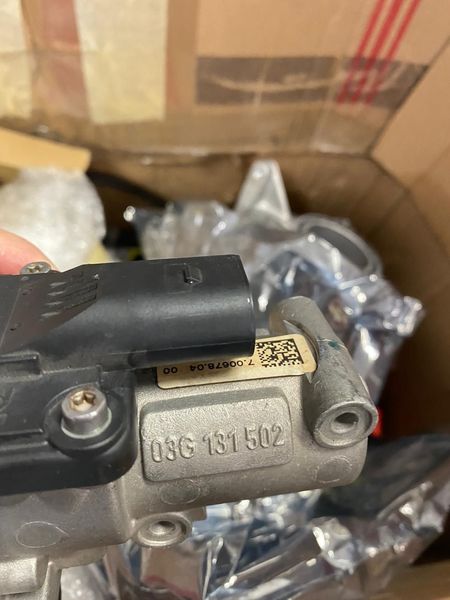

יש לי ציוד הנדסי עם מנוע TDI
חיישן ה ERG כל הזמן נדפק אחרי יחסית מעט מאוד שעות (בלי קשר לעובדה שכל המנוע הזה דפוק)
חשבתי להזמין חיישנים תחליפיים, לא בגלל הכסף אלא אולי יש מותגים אמינים ומומלצים יותר? המקורי לא שורד!
הדגם הוא 03g 131 502 היצרן ה"מקורי" הוא Pierburg (מעולם לא שמעתי עליו)
מצ"ב תמונה

אלו לא חלקים שבדרך כלל יש להם חלק חליפי.
לי נשמע שיש בעיה אחרת במנוע שגורמת לכשל.
צריך אבחון יותר מקצועי ועמוק לבעיה וגם לדעת בדיוק מה הכשל של החלק, כפי ששאל נכונה רועי.
יש לפחות 20 יצרנים שונים...
https://www.onlinecarparts.co.uk/oenumber/03g131502b.html
מדובר ביותר ממנוע אחד, בכולם כל הזמן יש תקלות הזויות של חיישנים מתים.
אני לא מנקה או מנסה לתקן חיישן פגום, כמו שלא שיפצתי טורבו שהלך לי לפני מספר חודשים.
קונה חדש וקונה את הכי טוב שיש, כי עלות ההשבתה גבוהה.
מקובל מאוד בענף יצרני מדבקה, גם לחלקים מקוריים. יתכן שבזה מדובר.
לי לפחות אין נסיון עם המנוע הזה ועם הרכיב הזה ספציפי, אבל יודע להגיד שחלקים כאלו לא מתקלקלים סתם. משהו אחר בדרך כלל גורם לזה.
כמה שעות מנוע עד לכשל?
אתה בוחר נכון שאתה רוכש חדש ומקורי ונמנע מהשבתות והפסדים מיותרים.
עם זאת יכול להיות שאתה גם 'זורק כסף לפח',  לא מאוד נפוץ שהרכיב הזה מתקלקל, בטח שלא אחד אחרי השני בפרק זמן לא ארוך.
יכול להיות שיש לך בעיה אחרת.
אם יש תקלות שחוזרות על עצמן במספר חיישנים אולי יש לך תקלת חשמל שפוגעת באותם חיישנים.
במידה וזה רק ה - EGR, יכול להיות פשוט שהמנוע מייצר הרבה מאוד פיח מה שגורם לו להיסתם או להיתקע.
לסיכום, ממליץ לבצע בדיקה מקיפה ומקצועית על ידי בעל מקצוע שמבין במנועים האלו אבל בנושא בתנאי השימוש האלו.
