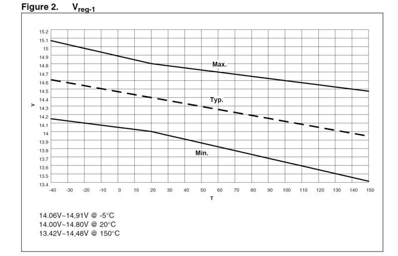

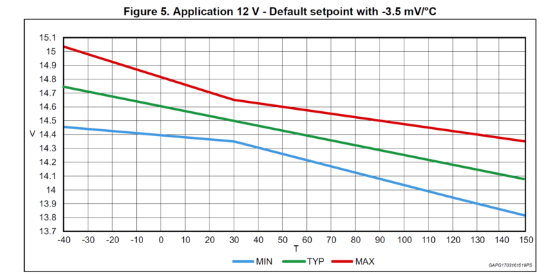

ווסת המתח של האלטרנטור הינו מקוזז טמפ' או במילים אחרות מתח המוצא של האלטרנטור תלוי בטמפ' של ווסת המתח שזה בתורו מושפע מהעומס ומהטמפ' החיצונית.
בדרך כלל מתח המוצא של האלטרנטור מתוכנן לרדת במקצת כאשר הטמפ' החיצונית גבוהה ולהיפך. בחורף כאשר הטמפ יורדת' מתח המוצא של האלטרנטור עולה.
אצל כול ייצרן רכב מתח  המוצא הנקוב מעט שונה אבל בדרך כלל נעה סביב 14 וולט בטמפ' של 25 מעלות צלזיוס. כמובן המתח משתנה גם בתלות סל"ד המנוע והעומס קרי צריכת הזרם.
ראה גרפים מצורפים של אלטרנטורים שונים.
