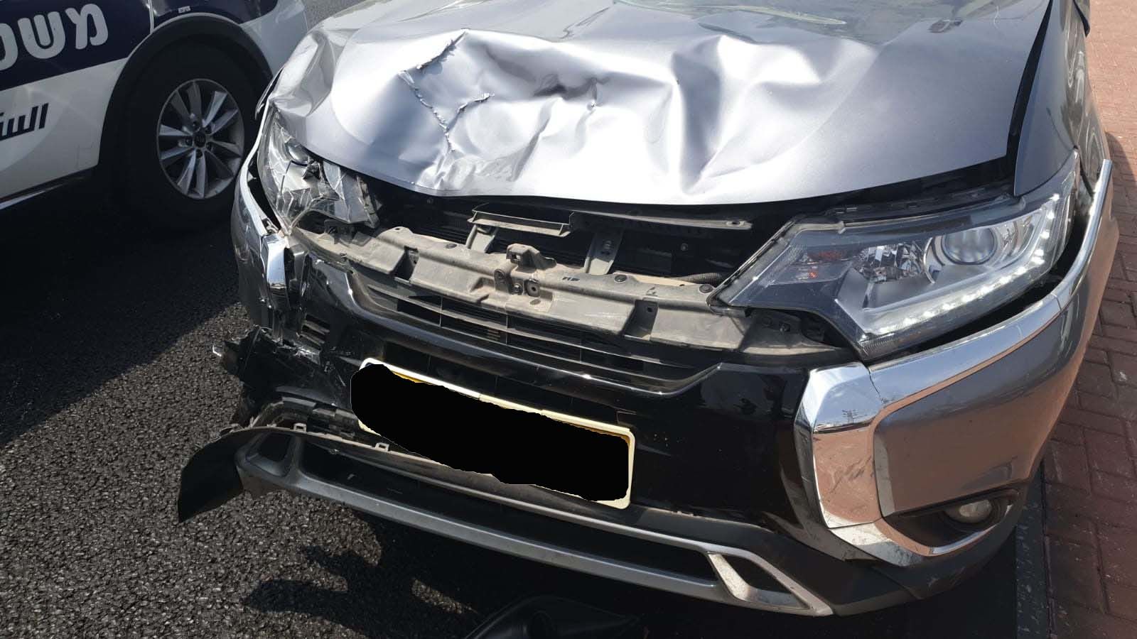

סתם דוגמא... לתאונה שעבר חבר (רוכב אופנוע לא ציית לרמזור אדום - לכל הצדדים שלום!)
לרכב לא קרה כלום והוא טוטל לוס... אתה רוצה להגיד לי שיש בעיה לפרק את המושב והחגורות של השורה השלישית
נו באמת!
מוצאים תורם איברים מתאים ואין שום בעיה.
