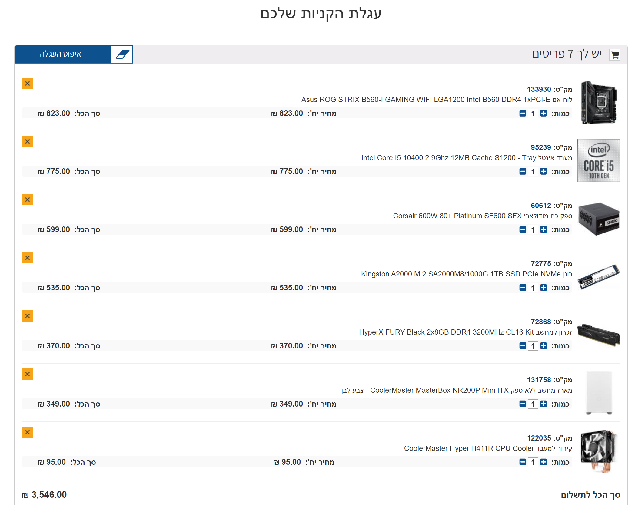

אם זה יתאפשר, עדיף לחסוך ולקחת משהו כזה:?
או להישאר עם AMD ולקצץ קצת בזיכרון ובספק?
לא יכול לוח ב400 שקלים - אני מעדיף עם WIFI, BT כי להוסיף בנפרד כבר לא יהיה הבדל גדול.
עריכה אחרונה על ידי Yondalar
אתה יכול גם לרדת ל10400F שמגיע בלי כרטיס מסך מובנה במעבד, אם יש כרטיס מסך ספייר ישן PCIE אז אין צורך להשקיע ב10400, ככה שגם במידה ונמצאים בתהליך שידורג בעתיד שמוכרים את ה1660 אפשר לשים כרטיס מסך ישן ולהמשיך להשתמש במחשב עד שקונים חדש.
בנוסף אפשר לשנמך לזיכרון הזה שגם מופיע ברשימת QVL של הלוח:
https://ksp.co.il/web/item/71143
וככה תחסוך עוד 200 שקל.

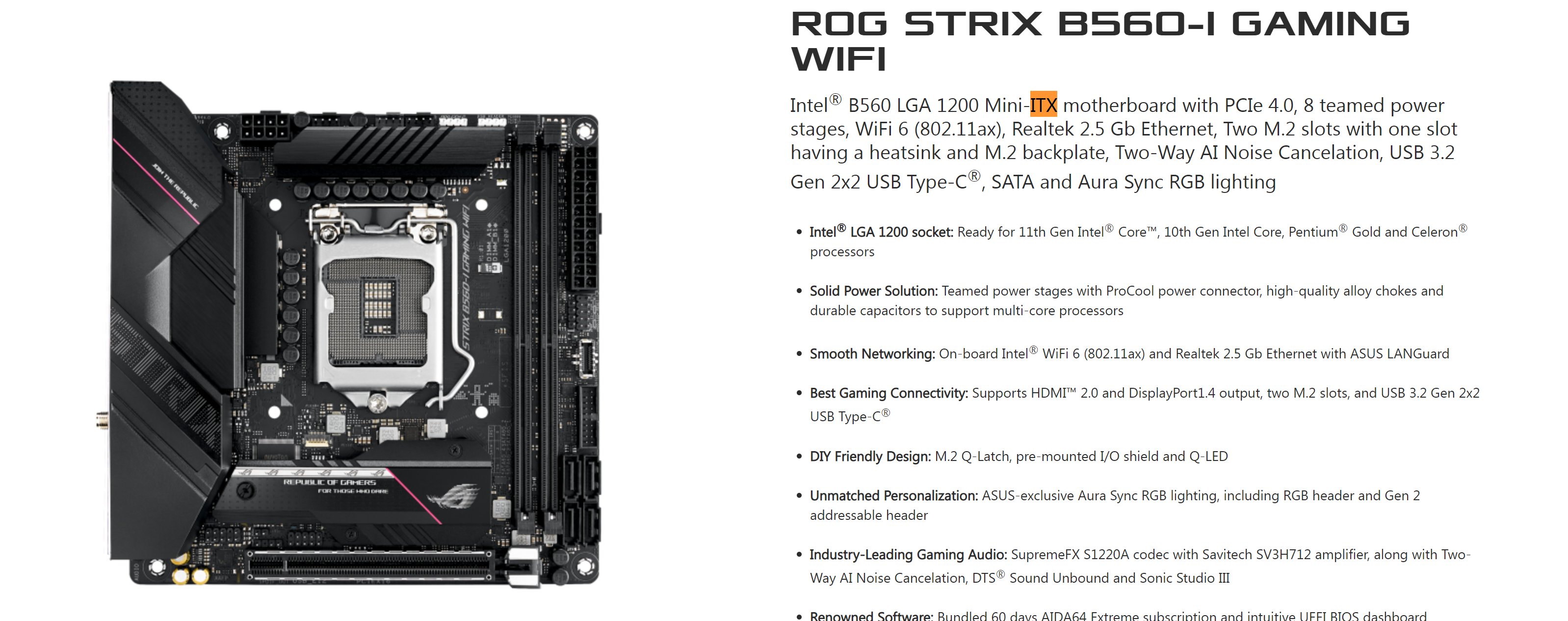

אגב, שוב מציין שביגלל הלוח הפצפון ITX אפשר לשנות את המארז והספק להרכבה קטנת מידות, המארז הרגיל הוא ענק יחסית לזה:
לא בטוח אם הייתי הולך על מערכת Mini ITX אם יש ברירה אחרת.
מהניסיון שלי עלולות להיות בעיות של זרימת אוויר מוגבלת,  זה יכול ליצור בעיה בעיקר עם כרטיסי High End עם TDP גבוה.
  • מעניין 1
אני גם לא בטוח ש הלוח הזה מתאים ל מיני ITX, B לדעתי זה לוח אם רגיל בינוני, למארז Mini ITX צריך לוח ממש קטן שלא זוכר כרגע איזה אות יש לו.
אני גם כרגע מחפש פתרון כי המארז שלי די גדול ו כבד, 50-55 עומק ומגובה ו 23 בערך אורך, ו הלוח אם שלי זה עם M, וםא נכנס ל מארז Mini ITX, אז לא יודע מה לעשות בדיוק, חושב בנתיים.
גם לא כתוב בתמונה כרטיס מסך, ואני גם לא ממליץ מארז כזה קטן ל מחשב גיימר עם קירור רגיל אגב.
Enviado desde mi SM-G975F mediante Tapatalk
זה לוח ITX, שמתאים למארז, לא יהיו בעיות קירור וצירפתי ביקורת בעמודים הקודמים, בעיות הקירור מתחילו במארזים עוד יותר קטנים כאשר דוחסים מעבדי RYZEN 9 או מעבדי אינטל מסידרה K עם אוברקלוק והסרת מגבלת הTDP שמעלה את צריכת החשמל שלהם למעל 250W ביחד עם כרטיסי מסך עם 250W+.כאן זה לא המצב.
kurko1992
אתה מתכוון אולי שיש לך לוח MICRO ATX? במידה וכן הוא גדול מITX ולא יכנס למארז שלא מצויין עליו תמיכה בMICRO ATX/M.ATX.
קל לזהות לוח ITX כי הוא בידיוק ניגמר בחיבור PCIE של הכרטיס מסך.
עריכה אחרונה על ידי hwgeek
kurko1992
המחשב הראשון זה שלי, המחשב השני זה עם מארז ממש קטן ו לוח אם ממש קטן, אולי התבלבלתי [emoji28]1f5cea99919e706dcc3dbe6a633a8b64.jpg
בתאריך 23.4.2021 בשעה 16:22, yorng כתב:
לא תהיה שום בעיה לקרר את הרכיבים שהבחור צריך במארז ITX.
אני דווקא חושב הפוך - איזו סיבה יש היום לבחור במערכת ATX אם לא מדובר במשהו סופר תובעני? הרי כמה אנשים כבר צריכים יותר משני סלוטים של ראם או עוד חריצי PCIe?
