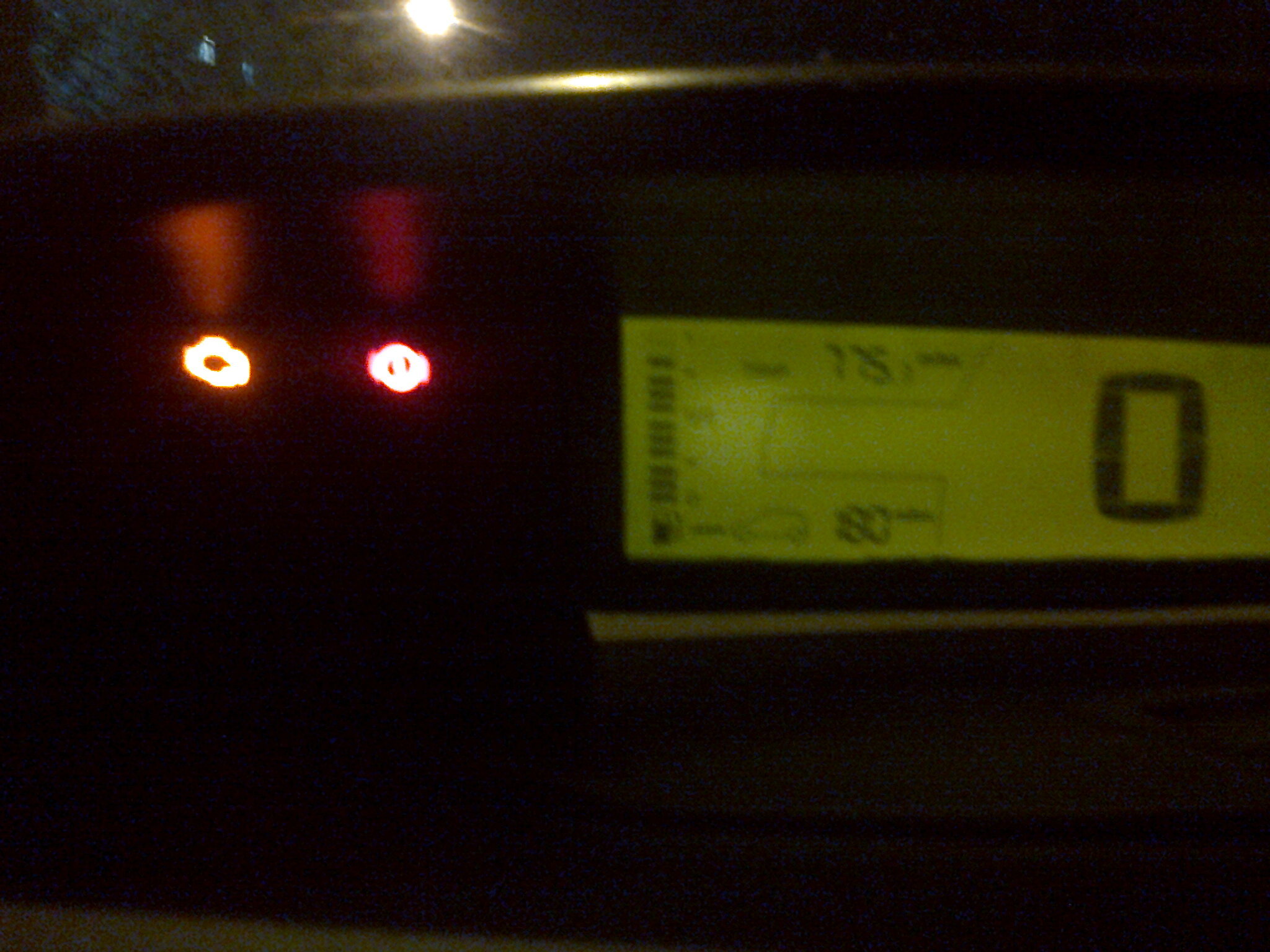

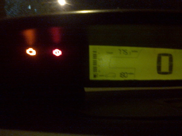

לפני שבוע- שבועיים הצג שמראה כמה קילומטר עשה המנוע ירד בכמעט  40.000 קילומטר.  שלשום יצאתי לנסיעה בין עירונית (עליתי לירושלים) ואני רואה בעליות את המד קמ"ש עומד 30-35 ואני לא הבנתי למה האוטו הפסיק לסחוב (לאחר שאמצתי אותו הוא הגיע גם למעל 60). אתמול בלילה בחזור מירושלים (ירידות) אני נוסע על 70-75 ומרגיש כאילו נוסע 120 (בסיבובים האוטו לא יציב)בקיצור הבנתי שמשהו לא תקין אם המד קמ"ש (חשבתי שהתקלקל) התחלתי להוריד 30-40 קמ"ש מהמהירות המותרת. ואז נפל לי האסימון שאולי התצוגה התחלפה מקילומטר למייל. (אני מאוד מקווה שלא חטפתי בינתיים דוחות מהירות מכמה מצלמות שעברתי דרכם ונסעתי הרבה מעל המהירות המותרת במחשבה שאני נוסע במהירות המותרת)
למישהו יש מושג אם יש ברכב הזה אפשרות תצוגה במיילים. ואם כן איך משנים את זה
תודה

צלם את הלוח שעונים כשהרכב מונע ונגיד לך אם זה במיילים או לא.

לדעתי, יש לך תקלה במערך הקויילים של הרכב, כך שהרכב נוסע כרגע ב'מצב חרום'.
תקלה נוספת קשורה לת"ה.
בצע אבחון במוסך כדי לדעת את התקלה.

בדקתי ואכן מופיע בצג מיילים במקום קילומטרים. ניסיתי לשנות דרך הרדיו לא מצאתי איפה אשמח להדרכה
