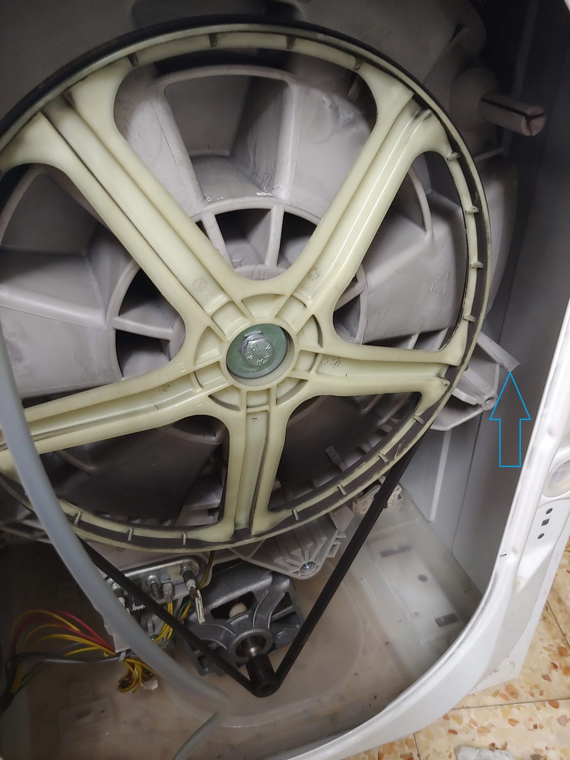

פתחתי את הגב של המכונה - 6 ברגים עם ראש משושה 7 מ"מ, הפעלתי אותה על ריק והתחלתי להסתכל עם פנס.
ראיתי טפטוף ממקום שמסומן בתמונה.
זה קצת ביאס אותי, היה נראה שזה מהתוף. ייבשתי את המקום והרצתי עוד כביסה על ריק.
ואז שמתי לב שאחרי שהמכונה מסיימת את מילוי המים בתוף ועוברת לשלב כביסה, הנזילה מפסיקה.

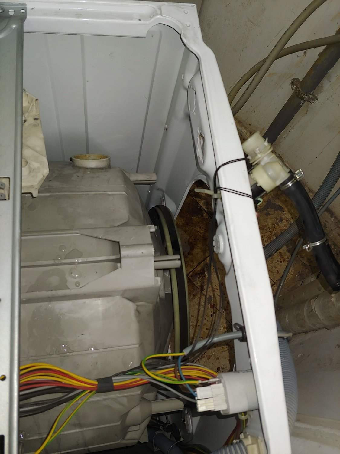

פרקתי את המכסה העליון - שני ברגים מהצד האחורי והתחלתי לבדוק את הצינורות. יש שני צינורות גומי שמובילים את המים משסתומי הכניסה למגירת האבקה. יבשים לחלוטים. בדקתי את הצינור השרשורי הגדול מהמגירה לתוף - יבש.
הרצתי עוד כביסה על ריק עד שראיתי שהנזילה היא ממגירת האבקה עצמה.

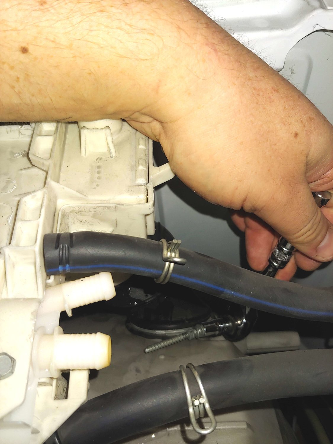

התחלתי לפרק את המגירה.

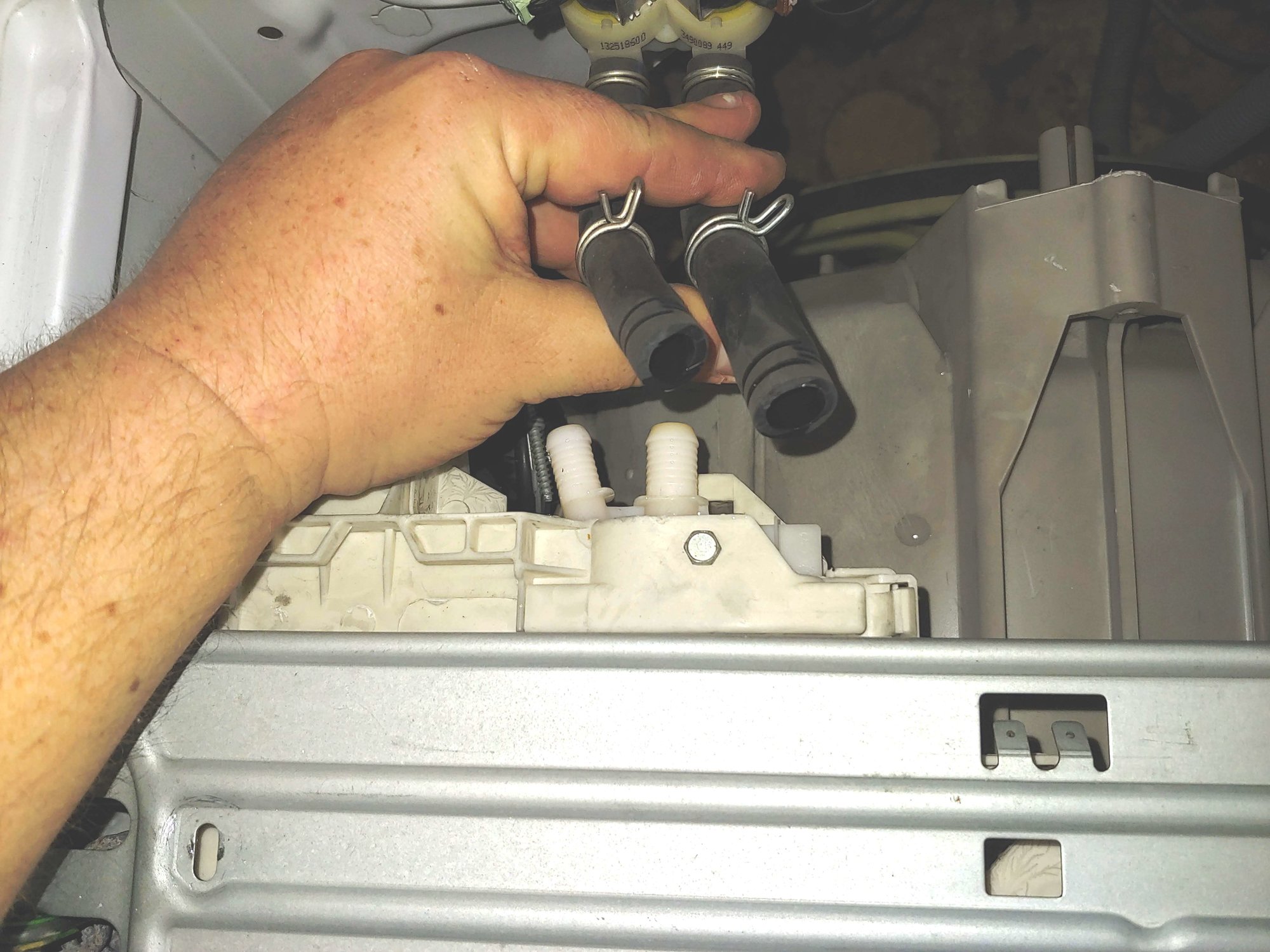

תחילה ניתקתי ממנה את שני צינורות אספקת המים. הם תפוסים עם בנדים קפיציים בדומה לצינורות ברכב.
ואחרי זה את הצינור מהמגירה לתוף, הוא תפוס עם בנד ברגי, גם בדומה לרכב.

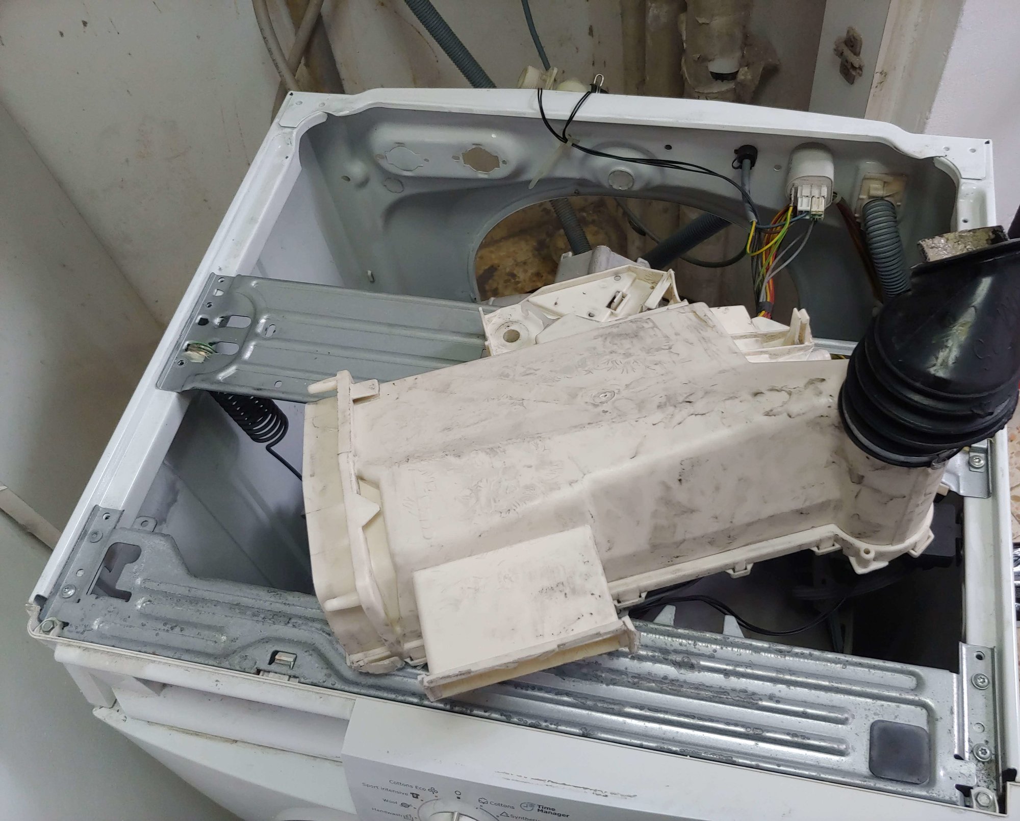

לאחר מכון פירקתי את המגירה.

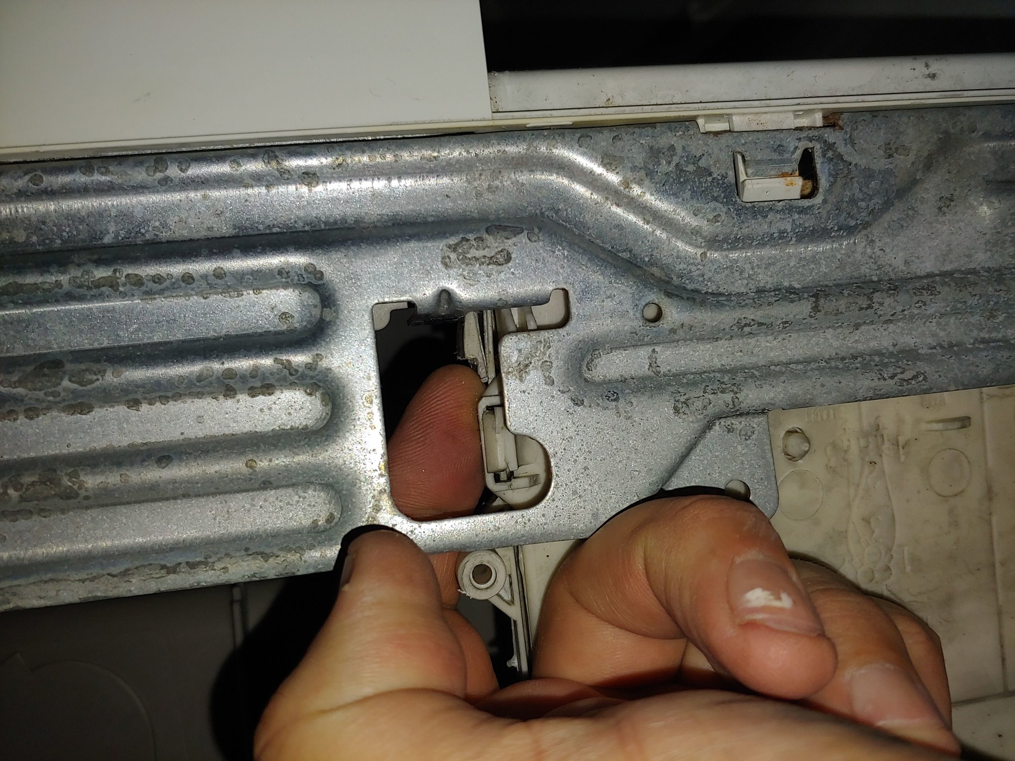

 היא מוברגת עם 2 ברגים עם אותו ראש משושה 7 מ"מ מלמעלה ועוד בורג פיליפס אחד בחזית, איפה שיש את המגירה הנשלפת בה ממלאים את אבקת הכביסה. ועוד שני קליפסים בחזית.
בנקודה זו המגירה משוחררת ומטיילת חופשי אבל לא ניתן להוציא אותה, אין מספיק מקום.
פירקתי את שסתומי הכניסה כד לפנות עוד מקום, עדיין לא מספיק.

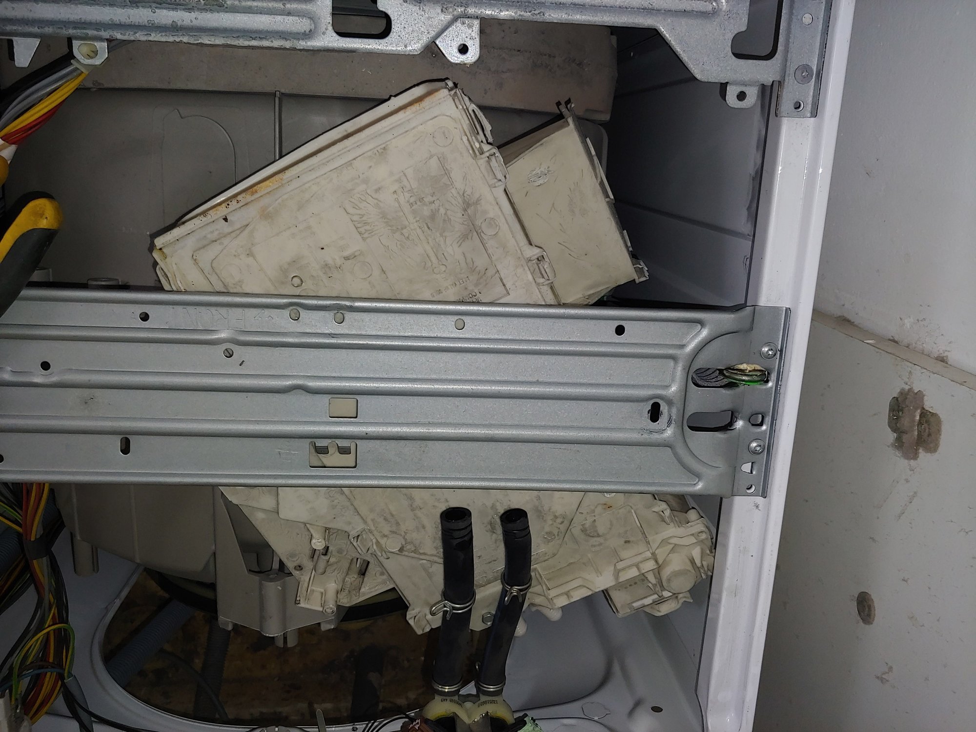

הצלחתי להוציא אותה רק אחרי שלחצתי את התוף חזק כלפי מטה והצידה. התוף יושב על קפיצים ובולמים ויש לו משחק גדול לכל הכיוונים. הזזת התוף פינתה מקום שאיפשר להוציא את המגירה.

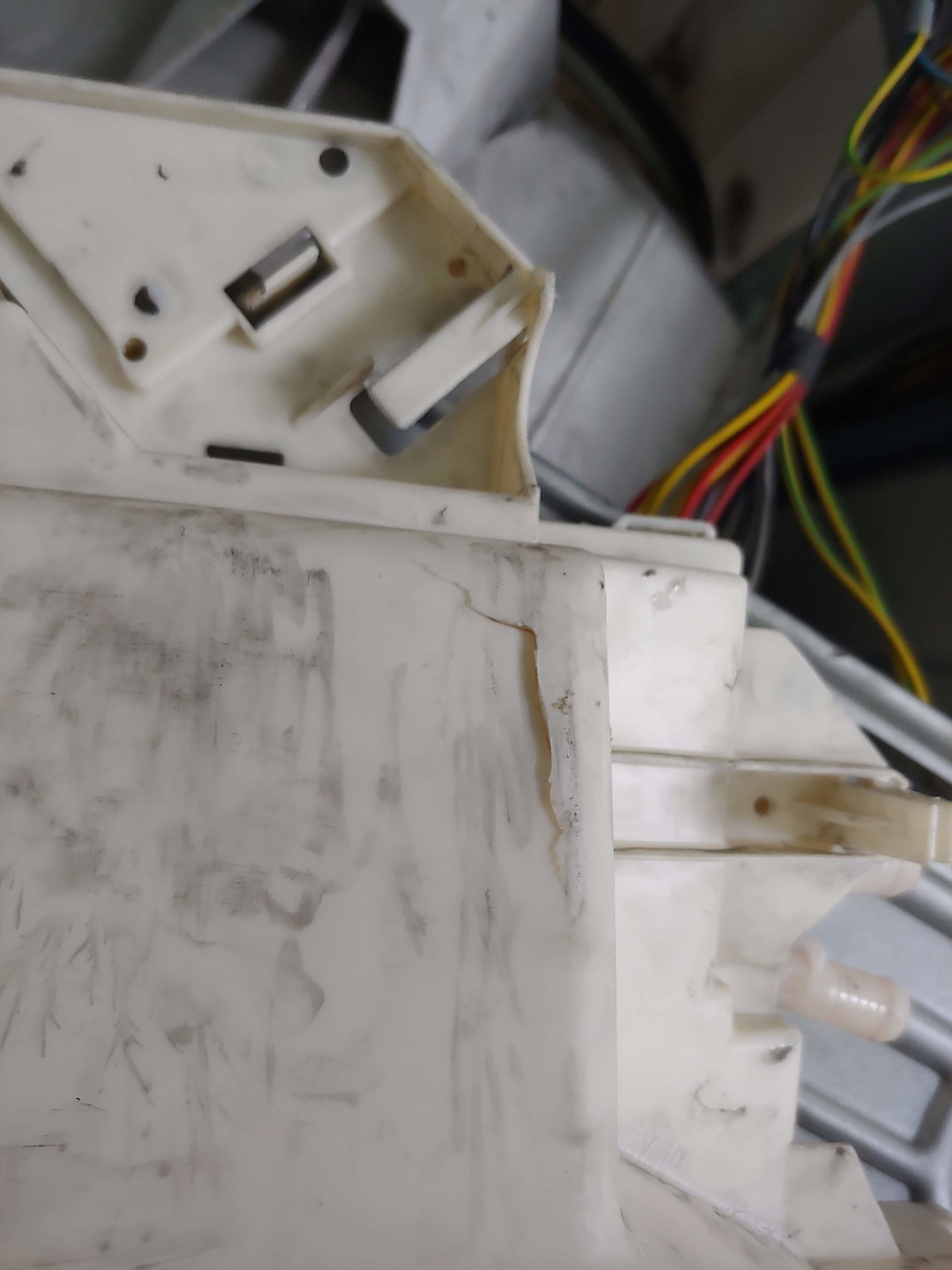

וזה הסדק.

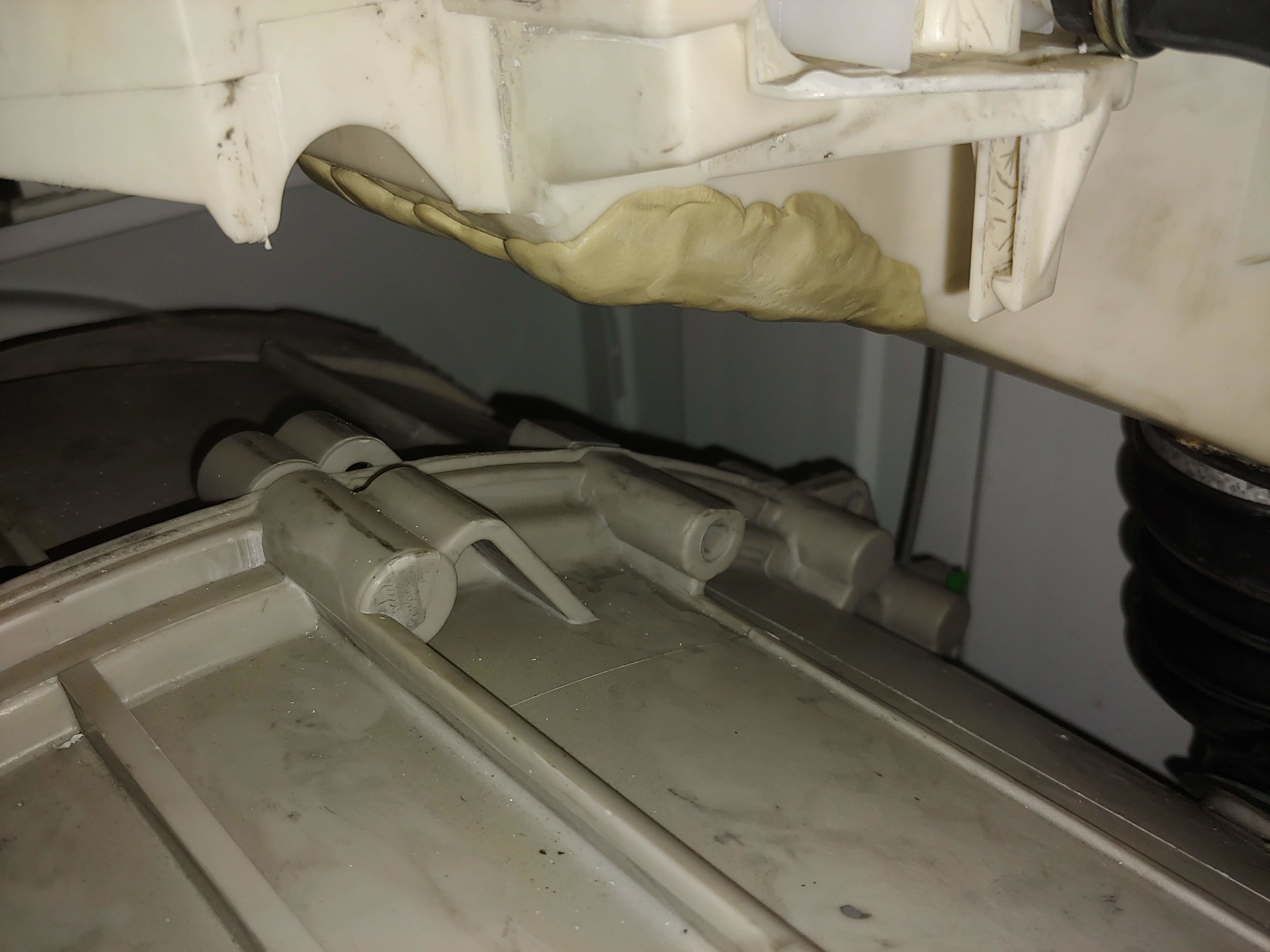

שייפתי את איזור הסדק עם נייק זכוכית והדבקת עם אפוקסי.
על מנת להגן על המקום, מעל האפוקסי מרחתי Putty - מרק אינסטלטורים.
החזרתי הכל למקום, נראה יבש.
אם ימשיך לנזול, אקנה מגירה חדשה ואחליף.

היה כדאי מאד לקדוח 2 חורים בקוטר נניח 3 מ"מ בקצוות של הסדק כדי למנוע המשך התפשטותו, אף כי יתכן שבגלל מבנה היציקה (של המגרה) זה לא ייצור בעייה.
יוסי
קידוח חור עצירה בקצוות הסדק אני מכיר מחייל האוויר...חשבתי על זה אבל הפלסטיק שם הפך לפריך מאוד וחששתי שקידוח יפוצץ אותו לגמרי.
בכל מקרה אני לוקח בחשבון החלפת המגירה. עכשיו כשאני יודע איך מרפקים אותה זה סיפור של 10 דקות.

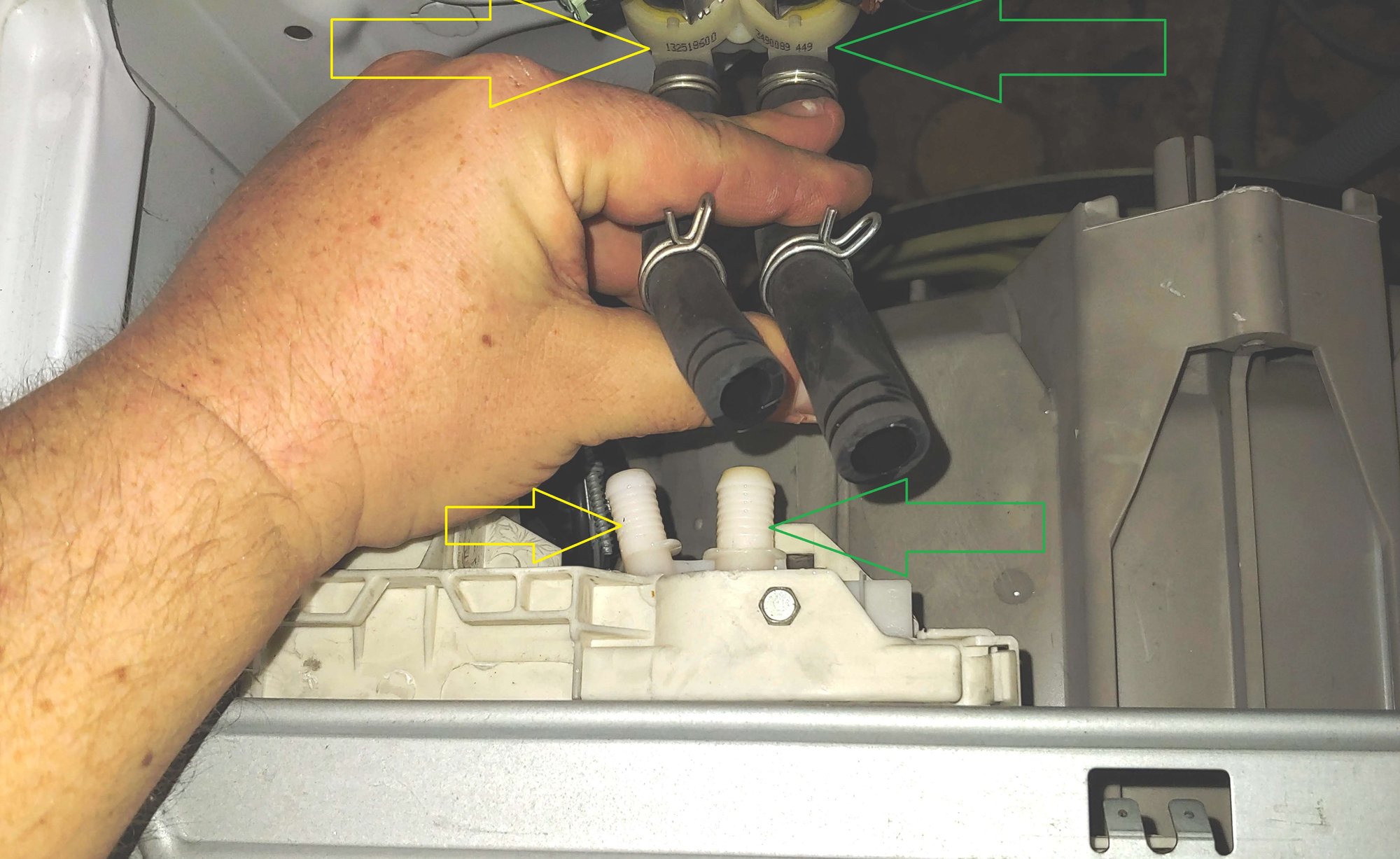

צינור מים בכניסה למכונה מתפצל לשני שסתומי פיקוד.
כשצריך להוריד אבקה, המים זורמים במסלול הצהוב לתא של האבקה, שוטפים את האבקה מהמגירה לתוף.
בסיום הכביסה כשצריך להוריד מרכך, המים זורמים במסלול הירוק, שוטפים את המרכך  מהחלק שלו במגירה ומורידים לתוף.
אין מסלול שלישי.
השאלה, איך המכונה מורידה לתוף את האבקה להשרייה Pre wash מהחלק השמאלי ביותר של המגירה?
