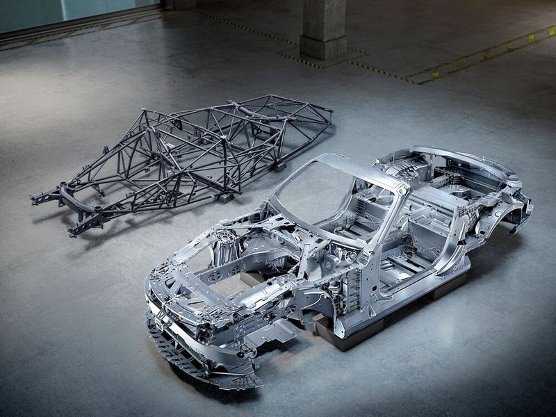

זה מה שאני קראתי לגבי המכונה הענקית שעושה את כל החלק האחורי והקידמי ביציקה אחת, מאיזה חברה המכונה שלהם?
עריכה: זה?
ניראה ששתי בתי הגלגל האחוריים הם רק היציקות והן ניפרדות לא? זה לא מה שהתכוונתי אליו- הדגם הענק שטסלה רכשו עושה את כל החלק האחורי כיחידה אחת וזה מה שלא קל להשגה כעת.
Image 2: Bodyshell of the new Mercedes-AMG SL.

לפני שעתיים, ch2856 כתב:
מעניין, אז איך מרצדס עשתה את זה עם ה- SL החדשה ואיך וולוו תעשה את זה בקרוב?
מרצדס לא עשתה את זה ב SL וגם לא טוענת שעשתה.
החלק המדובר זו השלדה האחורית (מימין בכתום) שמורכבת משני חלקים, במקום 70 שמרותכים במודל 3.

שימו לב שאין פה באמת שאסי, כי החלק הזה מתחבר לסוללה שמתחברת לחלק הקדמי וכל זה ביחד זה ה"שלדה" אליה מחברים את המרכב/מעטפת.
מעבר להתלהבות התקשורתית וההנדסית לא ברורה לי ההתלהבות מהזווית שלי כלקוח. זה בוודאי מוזיל עלויות ייצור ע"י חסכון משמעותי בכמות חלקים, ריתוכים והבעיות/תקלות שמגיעות עם כל זה. ללקוח הסופי לא ברור הייתרון. (טסלה אלופת העולם בלייצר באז טכנולוגי שנותן ערך לטסלה אבל לא לא תמיד נותן ערך מוחשי ללקוח הסופי, ה 4680 נראה לי אותו רעיון)

לפני 47 דקות, Haim_gds כתב:
כמו רכבי Audi A8 בעלי שלדת האלומיניום מסוף המילניום... ממה שזכור לי תאונה קלה-בינונית הייתה גוזרת על הרכב טואטל-לוס..
זה לא קשור לכמות היציקות. הרבה רכבים מודרנים מתוכננים עם אזורי קריסה מקדימה ומאחור (ולפעמים צד). אפשר לראות את זה יפה בשתי השלדות של המרצדס SL למעלה, הישנה זה כלוב צינורות קשיח ששומר על עצמו אבל מעביר את רוב אנרגיית ההתנגשות לנוסעים. המודרנית מלאה באזורים שמתוכננים לקרוס בזמן תאונה ולספוג את האנרגיה ככה שפחות ממנה יגיע לנוסעים (רואים את כל העיגולים האלה) . זה די מוכיח את עצמו והרכבים האלה שומרים על הנוסעים (טסלה כמובן, אבל לא רק). יכול להיות שתאונות שפעם לא היו טוטאל-לוס היום גורמות לזה אבל זה בסוף רק כסף... ואם זה היה נכון אז הייתי מצפה שהביטוח של טסלה יהיה יותר יקר, אבל הוא משמעותית יותר זול....
בכל מקרה זה נכון לכל שלדת אלומיניום מהסגנון הזה. פה העניין שבמודל Y כל החלק האחורי בנוי משתי יציקות שמרותכות שמקום 70 יציקות קטנות שיש במודל 3 (החלקים הסופיים מאד דומים)

שילדת הצינורות מיועדת להגדלת קשיחות השלדה, לא החוזק שלה. ניתן לתכנן גם בה את איזורי הקריסה. שלדה אחודה (פחים מכופפים ומרותכים) מספקת גם היא קשיחות (פחות משלדת צינורות באותו נפח, ישנו פח "מבוזבז" שמוסיף משקל אך לא קשיחות) במחיר זול יותר (כיפוף וריתוך נקודתי)
השימוש באלומיניום לשלדה נושא מספר יתרונות: הוא ניתן ליציקה ואינו דורש חישול, יחס הקשיחות/משקל שלו טובים משל ברזל והוא עמיד לקורוזיה ללא כל טיפול נוסף. חסרון המובנה בטכנולוגיית היציקה הוא שייצור חלק חלול (שלא ניתן ליצוק ישירות בתבנית) הרבה יותר מסובך.
אלא מה, תיקון שלדות אלומינים קשה הרבה יותר מאשר תיקון שלדות ברזל (בין אם שלדת צינורות ובין אם שלדה אחודה). הוא אינו ניתן לחישול, קשה יותר לרתך אותו וללא ציוד מיוחד (רנטגן או אולטרה-סאונד) קשה לגלות בעיות המופיעות בטיפול באלומיניום (סדקים פנימיים למשל).
אוקצור, שלדת אלומיניום קשה ויקרה הרבה יותר לתיקון.
נקודה נוספת מעניינת שמופיעה בעיקר בשנים האחרונות היא שתאונות "פח" הרבה יותר יקרות לתיקון עקב המספר הגדול של החיישנים (בדוק כמה עולה פגוש ברכב מודרני עם בלימה אוטונומית ובקרת מהירות אקטיווית) ושלא מעט רכיבים דורשים החלפה מלאה ולא תיקון. כך שיכול להיות כי הפרשי התיקונים/טואטל-לוס בין שני סוגי השלדות כבר יהיו נמוכים יותר. יכול להיות כי ביטוח ה"טסלה" אינו זול יותר אלא שמחיר הביטוח המקיף לרכבים במחירים דומים פשוט עלה עקב הנקודות שציינו.
