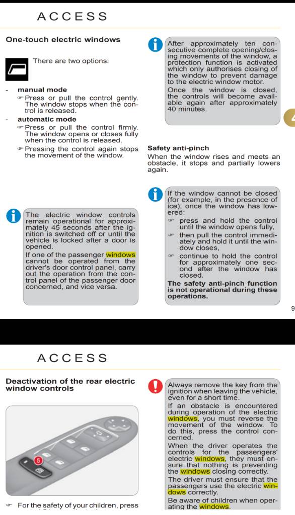

ספר רכב (של C4 דור 2) אומר 45 שניות.
לגבי עם פתיחת דלתות או בלי, נראה שזה אכן עובד גם עם דלת פתוחה.
