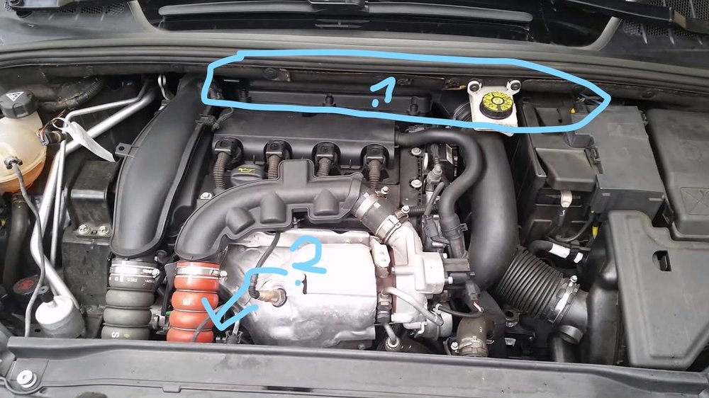

היי תודה על התשובה!
להבנתי זה הדגם המדויק של המנוע
1.6 L THP 16V 150 hp 5FX-H
צרפתי תמונה
לגבי הנזילה > על המדרכה רואים שלולית מתחת לאיזור מספר 1.
וגם יש חיישן מתחת לצינור האדום שמתמלא בקצת שמן מדי פעם בנקודה 2. (קשור או בעיה נפרדת?)

שמן שנוזל גולש על המנוע ויכול לטפטף מכל מקום אחר, רחוק מאיזור הנזילה.
תבקש מהמסוך בהנחה שהוא מומחה ומכיר את המנוע הזה שישטפו את המנוע וימצאו מאיפה נוזל.
מאחורי אזור 1 קיים חיישן vvt ומותחן שרשרת תזמון, משניהם יש נטייה לנזילת שמן.
ואי תודה - זה אכן נראה כאילו יוצא מהחיישן VVT קצת שמן - זו בעיה נפרדת? או שזה קורה נניח בגלל אטם ראש מנוע ?
