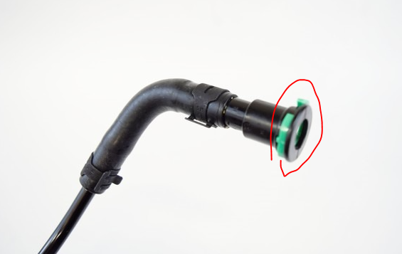

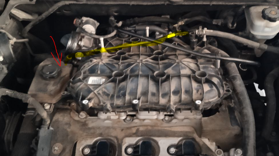

טוב עדכון - כותב למישהו שאולי ימצא בזה ערך בעתיד. החלפתי את הפלגים. כולל להרים את הפלנום הזה ולהחזיר למקום לפי הוראות יצרן. מה שחשבתי שיהיה קל היה קשה ומה שחשבתי שיהיה קשה יצא ההפך. ומסתבר שטוב שלא קניתי אטם כי היה שם אחד חדש לגמרי. להגיע לכל הפלגים ולעשות להם מומנט היה קל לאללה. לא היה בורג אחד אפילו קשה. הדבר הכי מסוכן וטריקי היה דווקא הצינורות המעפנים האלה שהחיבור של אחד מהם מפלסטיק פשוט התפורר שנגעתי בו. הוא גם במיקום שצריך לפרק את מיכל הנוזל הגה. ועכשיו אני מחפש כזה מפירוק חח -

א.תודה על התשובה הפרטנית ועל תשומת הלב לפרטים. ב.כן! זו הSRX השלישית שלי. כל פעם שפרתי קצת. הראשונה היתה הכי פרימטיבית ו3 ליטר ג.אני מתכוון לחלק הזה > אמרתי אני לא יודע בעברית מה שמו > קוראים לו Lower Intake Manifold Gasket יושב מתחת לפלנום ישר אחרי שאתה מרים אותו. ד.יש לי מפתח מומנט + פלגים ACDelco 41-109 + צריך לסגור ב18 פוט פאונדס ft-lb + סכמת סגירה של הsequence של הברגים של הפלנום. אני פשוט לא יודע אם זה מנדטורי להחליף כשהכל בסדר ג. -
