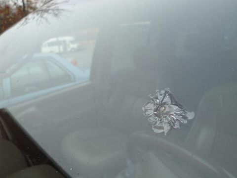

השבוע קפצה לי אבן קטנה לעבר השמשה הקדמית ככל הנראה ממשאית שנסעה לפני.
עכשיו יש לי מול הפרצוף ... לא שבר אבל פגיעה בשמשה.
הבנתי שלא מחליפים שמשה מקורית דרך הביטוח.
השאלה...
מה קורה עם המערכות החכמות ... יש לי בסיטרואן חיישן גשם, מצלמה מובנית ועוד...
איך הכל אמור להסתדר ?
מתקיני השמשות מנוסים בזה.
מורידים את החיישנים ומדבקים בחזרה לשמשה החדשה, מחזה לא נעים לעין אבל זה מה יש.
לפי האבזור אני מניח שמדובר על c3 והרכב בן פחות משנתיים לכן בדוק אם מגיעה לך שמשה מקורית.

פגיעת אבן בשמשה הקדמית גורמת לנזק הנקרא ע"י זגגי הרכב "כוכב" ויש כאלו
שעם מכשור מיוחד יכולים לתקנו, אבל לא מבצעים זאת כשזה מול עיני הנהג, בגלל
יצירת עיוות ראייתי במקום המתוקן.
את זה הסביר לי בעבר מומחה שעסק רק בתיקוני נזקים כאלו בשמשות רכב.

לא משתמשים בחומר מכיוון שלרוב המכוניות יש ביטוח שמשות, אבל אולי בגלל המורכבות של השמשה הקדמית כדאי יהיה להשתמש בחומר כזה,
פגיעה של אבן בחלון הקידמי בדרך כלל נגמרת בנזק שנקרא bull eye. יש כמה חומרים שמתקנים את זה, תריץ חיפוש בגוגל ותמצא סרטונים שמראים איך לתקן ובאיזה חומר להשתמש. החלפת שמשה לרוב תפגע ביעילות החיישנים (מתואמים לשימשה מסויימת) אבל לא בהכרח.
יש אכן שיטות תיקון לכל מיני פגמים בשמשה, כולל סדקים אך הם מותרות לביצוע רק אם הם אינן באזור מול מבט החזית של הנהג.
לגבי שמשות חליפיות, יצא לי לראות כי החיישנים והמצלמות למיניהן שיש על השמשה, פועלות תקין עם שמשה לא מקורית אך אי אפשר להתחייב כי פעולתן תקינהה ב 100% ויכול להיות שהאופטיקה השונה של שמשה לא מקורית משבשת את החיישנים הנ"ל, אולי ברמה שלא מורגשת לנהג או לא מציקה עד כדי כך שתהיה דרישה תקיפה לסדר את הבעיה.
