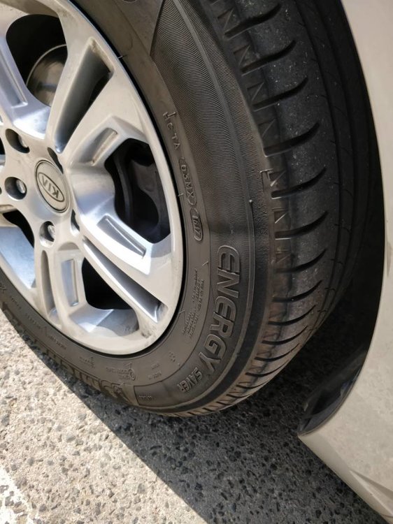

הופיע לי שקע מוזר בצמיג, אין לי מושג איך ולמה. כנראה מאיזה בור בכביש.
הצמיגים מישלין אנרג'י סייבר שעברו באיזור ה30 אלף קילומטר.
מניסיון רע עם בליטה זה פשוט גרם להתנתקות הצמיג מהג'נט באמצע נסיעה. לא נעים.
חשבתי להמשיך לנסוע איתו, בכל זאת צמיג קדמי. אם יתפוצץ לא נורא כמו צמיג אחורי.
מה אומרים?

מהמעט שאני יודע פיצוץ או כל תקלה מסיבית אחרת עדיף בקדמי על פני אחורי אבל זה נראה לי הפקרות לבנות על זה.
1. להחליף מייד
2. אם זה פגם בייצור, מה שהגיוני, לנסות לקבל החזר על זה ממי שמכיר או היבואן.

צמיג קדמי אחראי להיגוי וברב המקרים גם להנעה.
תקלה בצמיג קדמי מסוכנת הרבה ויותר ועשויה להוביל לקטסטרופה.
קודם כל ולפני הכל, תחליף בין הקדמיים לאחוריים.
זה פגם ייצור.
סע לשלום, כמעט בכל צמיג של קונטיננטל נתקלתי באחד כזה.
גם במישליניפ בסדרות הזולות.
צודק. נפוץ במיוחד בצמיגים של קונטיננטל.
לאחר בדיקה בכמה פנצ'ריות עם כמה צמיגים כאלה, אין צורך להחליף את הצמיג.

מה זה הפס השחור ליד הבליטה?
כל האיזור נראה כמו אחרי מכה במדרכה ולא פגם בייצור.

הדגם הזה של מישלין הוא צמיג על הפנים, רגיש מאוד לבורות ומכות, אפילו קלות. הוא גם מתייבש מהר מאוד בחום הישראלי, ממש לא שווה את ההשקעה.

אצלי צמיג כזה עם השקע הזה עשה כבר יותר מ 90 אלף ק"מ תוך שנתיים, השקע נשאר כמו שהיה ולא גרם לבעיות כשלהן.
