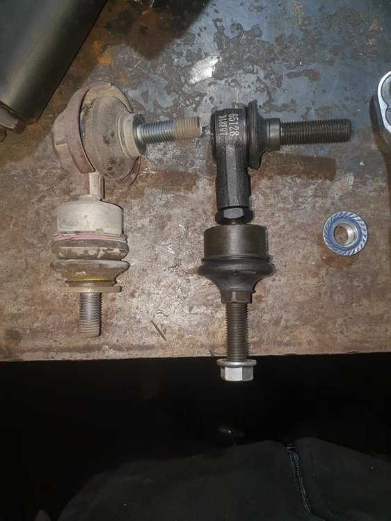

רעשים מכיוון החלק האחורי של הרכב - מאזדה 3 2008.
cars-@-lover פרסם הודעה בנושא של cars-@-lover בתוך טכני, אחזקה וטיפולים
הסתכלתי לכיוון הזה כפי שכתבת, לא ראיתי משהו חריג מדי. ייתכן שלא קלטתי טוב לאן להסתכל. בסוף השבוע אני מקווה שיהיה לי קצת זמן להתעסק עם זה ולראות יותר לעומק. תודה. -
האמת, כיוון מעניין. אבדוק את זה... תודה. -

חוזר לעדכן. יום שישי הוחלפו חיבורי המייצב. לאחר פירוק המקוריים התגלה שאחד מהם (השמאלי) היה שבור. מנסיעה של יומיים, יש שיפור באיך שהרכב מתנהג והתחושה היא שהרכב יותר יציב ממה שהיה. טרם אני יכול להעיד עד כמה השיפור הוא קריטי כי כל הנסיעות עד עכשיו היו מנהלתיות בלבד... מצד שני, הסיבה האמתית שהחלפתי אותם היא בגלל החשד שהם גרמו לרעשי נקישה - ולצערי, הבעיה לא נפתרה . אז כן, טוב שהחלפתי את המקשרים. בטח בהתחשב שאחד מהם היה שבור וממש היה ניתן לשחק איתו ולעקם אותו. אבל עדיין אין לי מושג מה יכול להיות מקור הרעש. יש לציין שלדעתי ההחלפה כן עזרה קצת בתדירות הרעש (או שזה פסיכולוגי, צריך לנסוע עוד קצת כדי לגבש דעה). רעיונות נוספים מישהו? תודה. -

הרעשים מאחורה ב-100%. הם מופיעים כמו שאמרתי כאשר יש שיבושים קטנים או "רכים" יחסית ואז הם נשמעים היטב בתא הנוסעים (נשמע כאילו מתא המטען) בדגש על צד שמאל של הרכב. בשיבושים גדולים או במהירות גבוהה זה פחות מורגש, עד לא מורגש בכלל. לפי הסרטונים האלה, נראה שזה הפתרון (אני מקווה כי כבר הזמנתי). אלו הרעשים שאני שומע... בסרטון השני, בדקה 0:55 יש הדגמה של הרעש. -

כן, רק שהוא כתב את זה בעברית . עדיין לא בטוח שזה הפתרון, כי המקומות שבדקו לי את הרכב טענו שהסתכלו שם ולא ראו משהו. אבל מצד שני לא מחייב שמה שיש שם נראה לעין, ועוד אף אחד מהם לא באמת הרים את האוטו על ליפט והתחיל לשחק שם. מה שאסף כתב עזר לי לבדוק מה זה החלק הזה, חיפשתי את השם שלו באנגלית והתחלתי לראות סרטונים ביוטיוב ובפורומים בחו"ל ונראה לי שלמרות שטענו שבדקו, זאת הבעיה. אעדכן אם זה באמת הפתרון. בינתיים אני ממתין לזה שיגיע... תודה. -

תודה רבה לכולם על התגובות והעזרה! מחיפושים מעמיקים ביוטיוב ובאינטרנט ראיתי שייתכן והבעיה חבויה באיזה גומייה במתלה האחורי (rear sway bar link). הזמנתי מהאיביי בתקווה שזה יעזור. אחזור לעדכן אם זה יהיה הפתרון או לא. -

תודה רבה על התגובה המהירה. מסתבר שזה גם בעיה לאבחן עם בדיקה פיזית . הבולמים עברו בערך 8,000 ק"מ, האגזוז נבדק והוא לא משוחרר... אני חושד שאחת הגומיות בציר האחורי קרועות/בלויות. אבל ב-2 המקומות שבדקו למטה ולא חיפפו אותי, לא ראו משהו. הבעיה היא שעכשיו אם אני נוסע אני אשמע את זה הרבה (וברור), כשאני מגיע אליהם בגלל כל הרעש שיש מסביב באזורי התעשייה בקושי שומעים את זה וצריך באמת להתרכז ממש.
