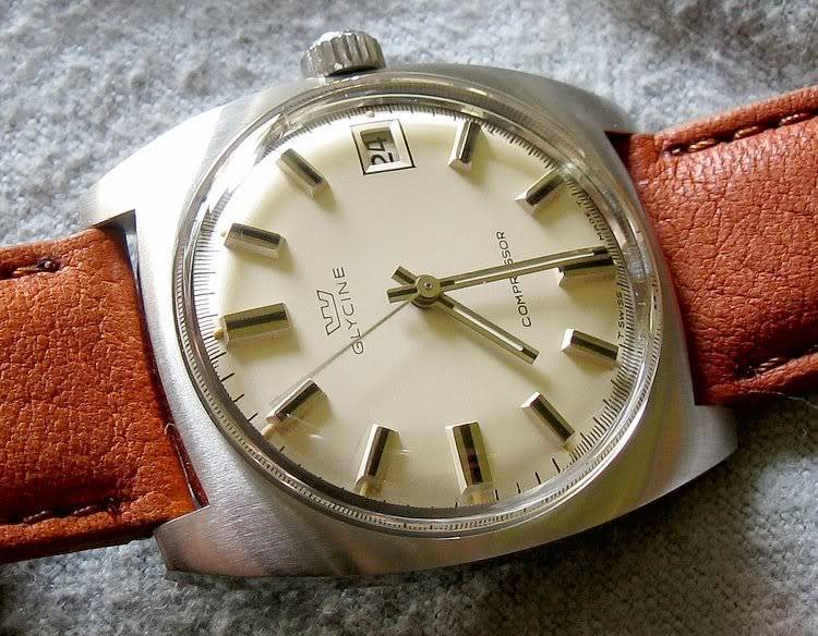

כמובן שיש עולם שלם של שיטות אטימה לשעוני צלילה "תקניים", החל משיטת 3 אטמים, דרך שיטת קומפרסור ועד למונוקוק, שבה השעון סגור בגבו, ללא מיכסה מתברג. לאוהבי הז'אנר צירפתי כאן תמונות, בהצבעה על כל תמונה ניתן לראות את שם השעון. חבל אגב שזה לא נמצא בשרשור השעונים המפורסם והאלמותי.
