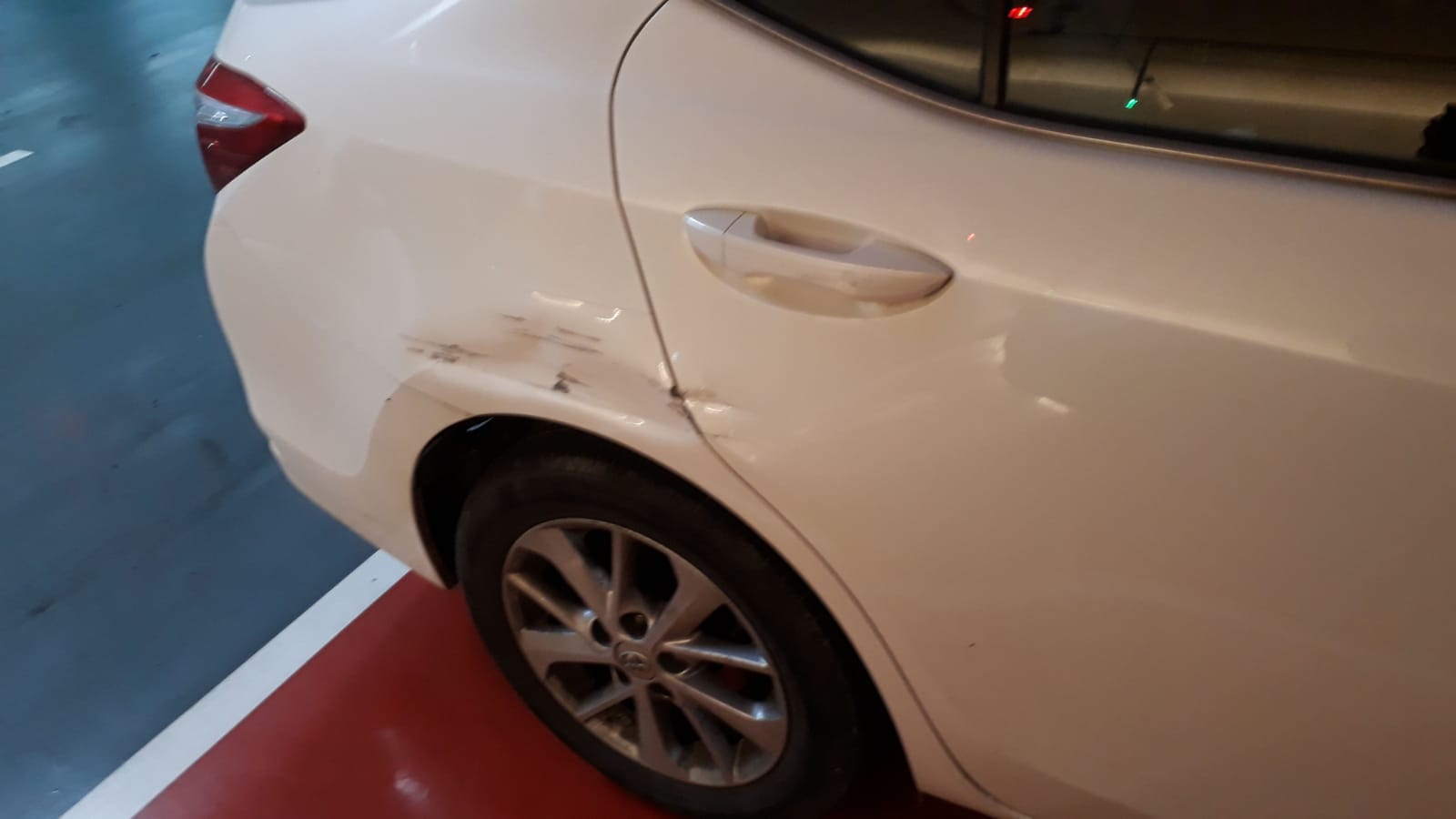

נהג חמוד השאיר לי שריטה קטנה ברכב שהיה בחנייה.
השריטה כל כך קטנה עד שהוא ממש לא חש צורך להשאיר פרטים.
עכשיו יש לי 2 אופציות , להפעיל את הביטוח על כל מה שמשתמע מכך, או לנסות DIY לפי ההנחיות של כריס.
מה דעתכם?

בלי נסיון קודם בפחחות, ריקוע או לחצנות, יהיה קשה מאוד להגיע לתוצאה משביעת רצון וזה יגמר בטונה של בונדו, כדאי לגשת לבעל מקצוע. אם יש לך נסיון וסבלנות לך על זה. אישית לא הייתי מערב ביטוח והולך לקבל כמה הצעות מחיר לתיקון. בהצלחה.

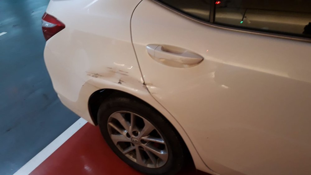

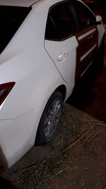

לקחתי ברצינות את ההמלצה האחרונה והחלטתי שאני צריך לצבור קצת ניסיון.
לאחר בירורים החלטתי לרכוש את הערכה הבסיסית של קארפיקס ב 400 ש"ח.
קיבלתי הדרכה ועזרה ראשונית... המשכתי במילוי וליטוש, מילוי וליטוש , מילוי וליטוש
עד שהחלטתי שזה מספיק טוב לפעם ראשונה.
ואז בהתאם לסרטון של כריס צבעתי 3 שכבות....
בגדול ... התוצאה לא משביעת רצון .. אבל זה הרבה יותר טוב ממה שהיה
ואני אמשיך לנסות לשפר את המצב
