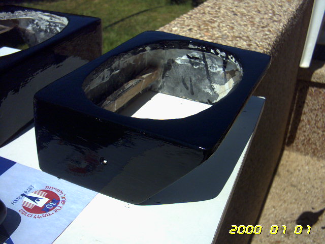

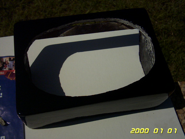

זה מה שעשיתי אצלי :

אני גם עשיתי תיבות דומות רק שבתחתית הן פתוחות אל תוף תא המטען. הן עומדות מעל החורים של הרמקולים הקודמים ויש באס מעולה.

צבארי, התיבות שלי מצופות בשפכטל, עם פריימר, ועם צבע שחור מבריק.
