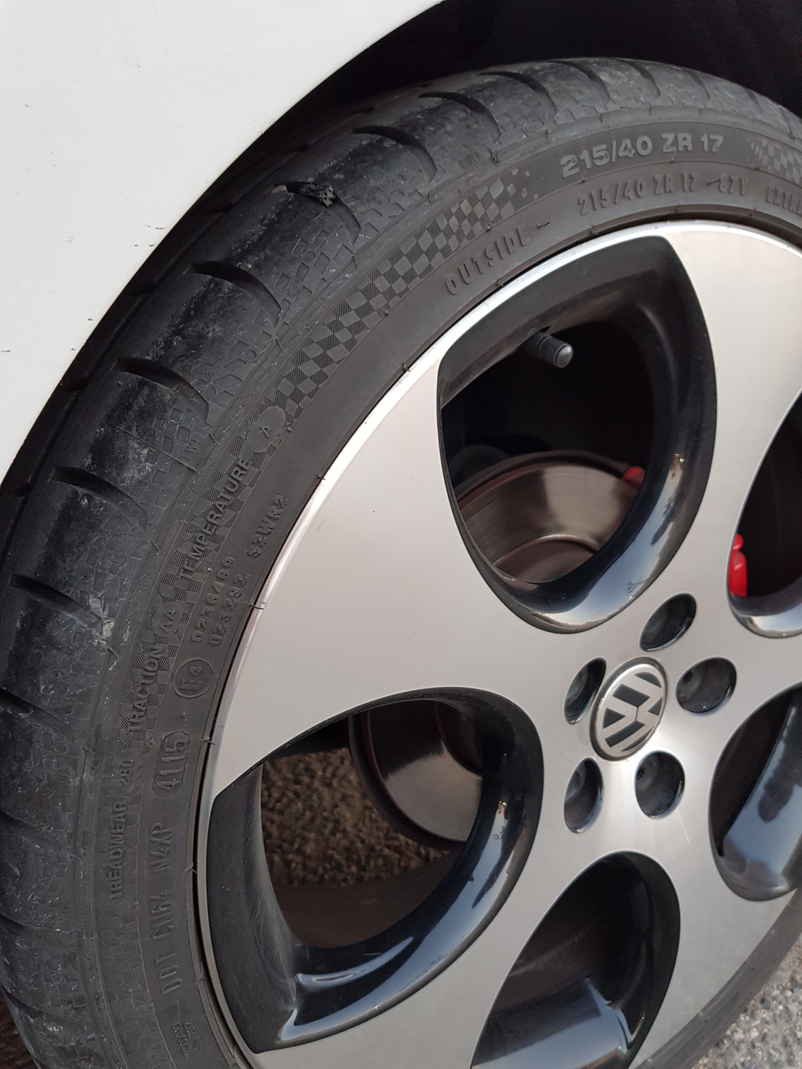

לא חייבים לנסוע בשטח. מספיק לשפשף בפעם אחת קצה חד של מדרכה מבלי לשים לב אפילו.
מה שהוא אמר.

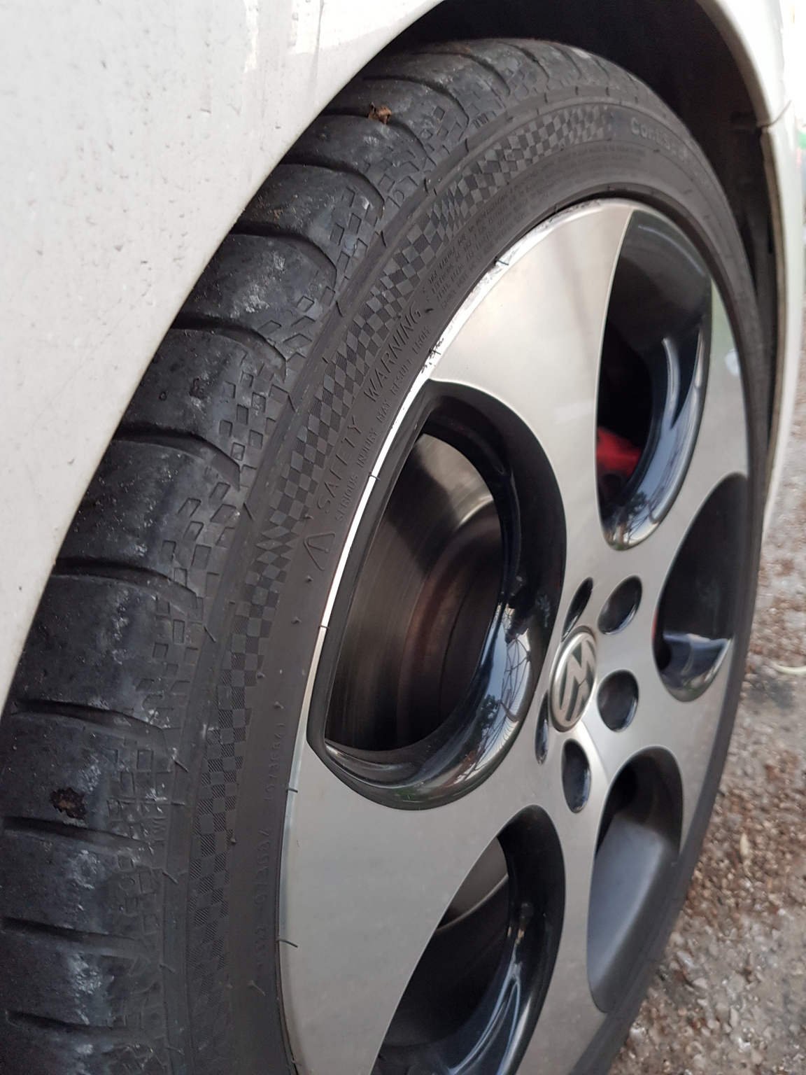

יש גם שפשוף קטן על הג'נט באותו המקום של שפשוף על הצמיג ( רואים אותו יותר טוב בהודעה הראשונה ).
יתר הצמיגים נראים לי תקינים.
הצמיג ניראה בסדר גמור לגילו, חוץ מהמקום שבו הוא חטף פגיעה מעצם זר.
יש לך אפילו פגיעה בג'אנט באותו מקום, אני לא מבין איך אתה יכול להתכחש לעובדה שהאיזור קיבל מכה\שיפשוף
יום טוב גם לך
הפגיעה בג'נט עד כמה שזכור לי לא חדשה , ויש עוד פגיעות כאלה בשאר הג'נטים.
כל אלו נעשו ע"י הבעלים הקודם .
כשאני קניתי את הרכב החלפתי ישר את כל 4 הצמיגים.
בקיצור להחליף רק את ה2 האחוריים או שכבר את כל הסט ?
אין סיבה להחליף צמיגים תקינים אחרי 20 אלף קילומטרים.
לדעתי, מספיק להחליף זוג ( לרכב ללא 4X4 ).
אם תקנה צמיגים איכותיים, תהיה השפעה על אחיזה - היא תשתפר.
אם הצמיגים הקדמיים שחוקים/ סדוקים, צריך להחליף גם אותם ( לא ממש ברור מהתמונות מה רמת השחיקה של הקדמיים ).
כל עוד מדובר בצמיגים תקינים, אין שום בעיה עם צמיגים שונים לכל סרן. תחשוב רגע על פרארי ומכוניות אקזוטיות אחרות שיש להן מידה שונה לגמרי מלפנים ומאחור. :-)
