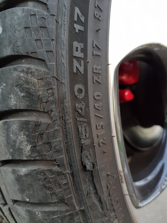

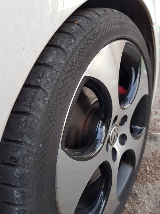

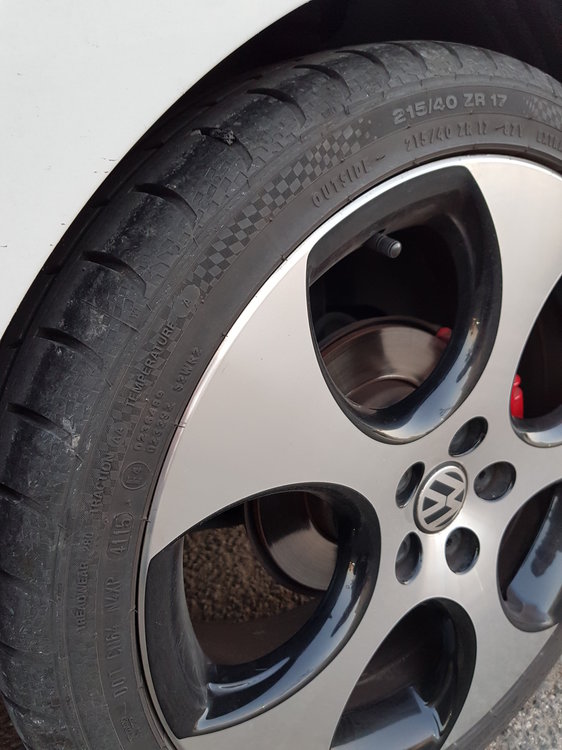

אחד הצמיגים האחוריים שלי מראה סימנים של גסיסה.
כל הצמיגים ברכב בני שנתיים ונסעו 20K בסה"כ.
האם חובה להחליף את הזוג האחורי ? (צירפתי תמונות)

החלף את הצמיגים.
ויפה שעה אחת קודם.

החלף את הבעייתיים (הזוג האחורי) והשגח על הקידמיים.

נראה שהצמיג חטף איזה מכה [על פי הג'אנט] שיכלה לגרום לבלאי שאתה רוצה + על פי הצבע של הצמיגים יכול להיות שאתה רואה קצת "שטח" עם הרכב שלך? זה גם משהו שיכול להעיד על הבלאי המואץ.

שום אכזבה. צמיג חתך נמוך (ומאוד נמוך במקרה שלך) רגיש לכל מה שהוא דורס.
רואים בבירור שהצמיג נפגע ממשהו, מדרכה, אבן, בור בכביש - כל דבר כמעט יכול לפגוע בצמיג כזה.
לא ברור מהתמונות אם זה חתך עמוק או שפשוף שטחי, כדאי לגשת לצמיגאי אמין ולקבל את חוות דעתו.

אני גם לא יודע כמה זמן אני נוסע ככה , רק אתמול שמתי לב לזה.
זה לא נראה בלאי, טבעי או מואץ.
גלגל ימני? נראה לי שנגרם מחיכוך חוזר במדרכות או אולי מנסיעה ללא אויר (הסדקים מרמזים מאוד על השני). איך נראים שלושת האחרים?

וכן , גלגל ימני אחורי , האם באמת מדרכה יכולה לגרום לכזה דבר ?
חיכוך חוזר במדרכה או אולי בשפת מדרכה שבורה וחדה יכולה לגרום לקילוף.
הסדק מעל הקילוף נראה לי כמו תוצאה של נסיעה ללא אויר (לא סתם לחץ נמוך). אולי קרה מזמן / בעלים קודמים / מישהו אחר שהשתמש ברכב?

לא יודע מה גרם לזה אבל רואים בבירור שהייתה פגיעה של גוף זר בצמיג.
זה לא בלאי טיבעי, זה נזק שנגרם מפגיעה.
