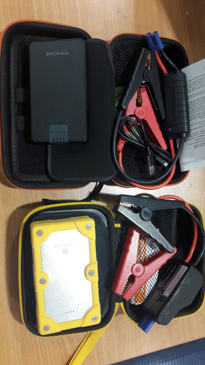

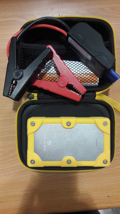

אשתדל לענות לך על חלק מהשאלות, עם תמונות כמובן.
אצלי בחנות אני מוכר את 2 הדגמים. כאשר ההבדלים ביניהם באים לידי ביטוי בהגנה מפני חדירת מים.
בקופסה הצהובה, זה המכשיר שמוגן מים ובכתומה, זה שלא.
היבואן הרשמי{"בנדא מגנטיקס"} סיפק לי עד עכשיו את הצהובה, וכנראה משיקולי עלות, אמר לי שזה דגם ישן ומעכשיו הוא מספק לי את הדגם השני.
מן הסתם, דווקא יש דרישה לדגם המוגן מים, שעולה אותו מחיר אצלי כמו השני, 195 לפני הנחה. יוצא 165 אחרי.
הבדל נוסף בין הדגמים, זה צורת חיבור "הראש" אל הסוללה. בדגם המוגן מים זה בעזרת הכבל, ואילו "בישן" זה בעזרת הראש עצמו לתוך הסוללה. שזה הכי קל ועדיף על הלקוחות. בנוסף ה"תנינים" בדגם המוגן מים, מסיביים יותר.
לגבי המוצר ומספר הטעינות, אני יכול להגיד, שגם אם הסוללה היא חלשה, הוא מניע ללא שום בעיות. סוללה מלאה יכולה להניע רכב כ-7 פעמים ויותר. ועדיין יש 2 נוריות חיווי.
בתצוגה מכשיר מלא ללא שימוש יצא לי לבדוק היום, לאחר כחודשיים וחצי, וירדה רק נורית חיווי בודדת.
מקווה שערתי לך.
