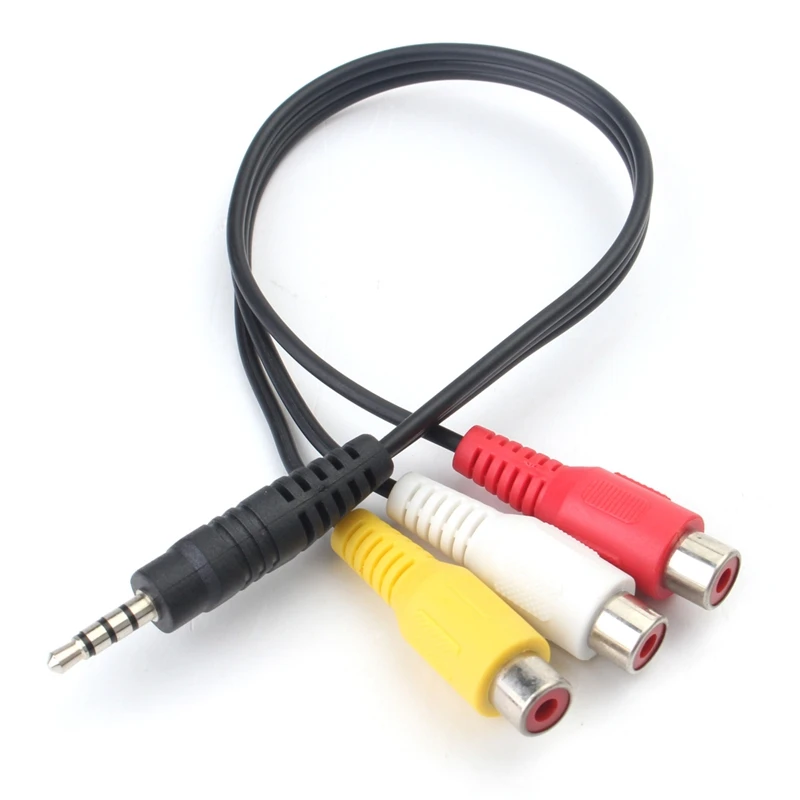

אז למעשה אם אמצא כבל RCA למיני ג'ק שמתאים לוידאו אצליח לראות סיגנל?
בכבל שצירפתי בתמונה הקודמת אני רואה שני קווים שחורים בצד של המיני ג'ק, האם כבל שמתאים הוא כזה שיש עליו 3 קווים שחורים, כמו בתמונה בלינק להלן?
https://ae01.alicdn.com/kf/HTB113dyIVXXXXajaFXXq6xXFXXX2/Lowest-Price-Excellent-Quality-3-5mm-font-b-Mini-b-font-Male-To-3RCA-Female-Audio.jpg

התמונה שצירפת כעת אכן מראה כבל שאמור* להתאים למשימה, כאשר החיבור הוא רק בין המצלמה ל-RCA הצהוב.
כל זאת בהנחה כמובן שאותה כניסת AV בחזית המערכת שלך (איזו?) היא אכן כניסת AV ולא רק AUX.
אם יש לך במקרה בבית טלויזיה עם כניסת קומפוזיט, גם לשם תוכל לחבר את המצלמה.

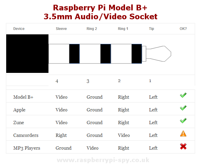

* מניח שאם תמצא כבל כזה, הוא יהיה "סטנדרטי" (מה שזה לא אומר) ויהיה בסדר,
אבל לכאורה יש מצב שהשיוך של השרוולים יהיה מעט שונה.
התמונה להמחשה בלבד.
