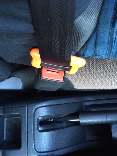

הנה ה SHOFT השחור והאורנג'. את השחור התקנתי לבסוף בחגורות הספסל האחורי. האוראנג' נראה לי הולם יותר מלפנים, גם משתלב עם צבעי הפנים של הקקטוס 8)
