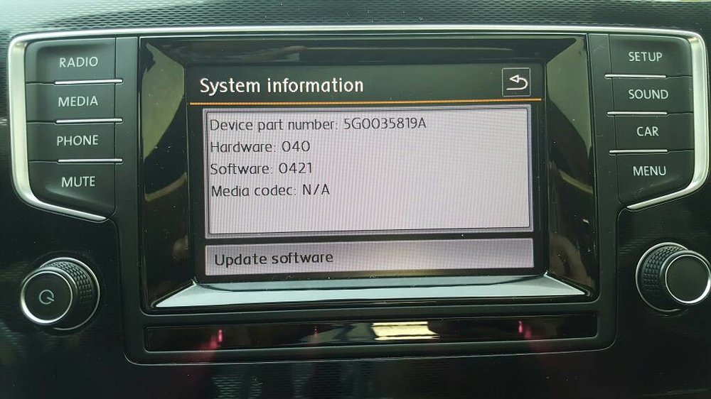

שאלה לגבי מסך,
לי יש את המסך הקטן יותר (בתמונה) ורציתי לשאול אם החלפת יחידת המסך דורשת גם קידוד או לא
כי מצאתי במחיר טוב יחידה עם המסך הגדול
תודה
קובי

שום מוסך מורשה בעולם לא יסיר את ההגנה מהמכשיר.
קידוד מגיע מהשרת המרכזי של VW והוא תקף לאותו המקט שהגיע מהמפעל ולא מקט אחר.
