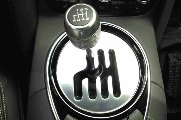

זה פיצ'ר נגד מצלמות מהירות.
זה ידוע שברכבים בעלי מומנט נמוך משלבים R עבור מצב Racing.
