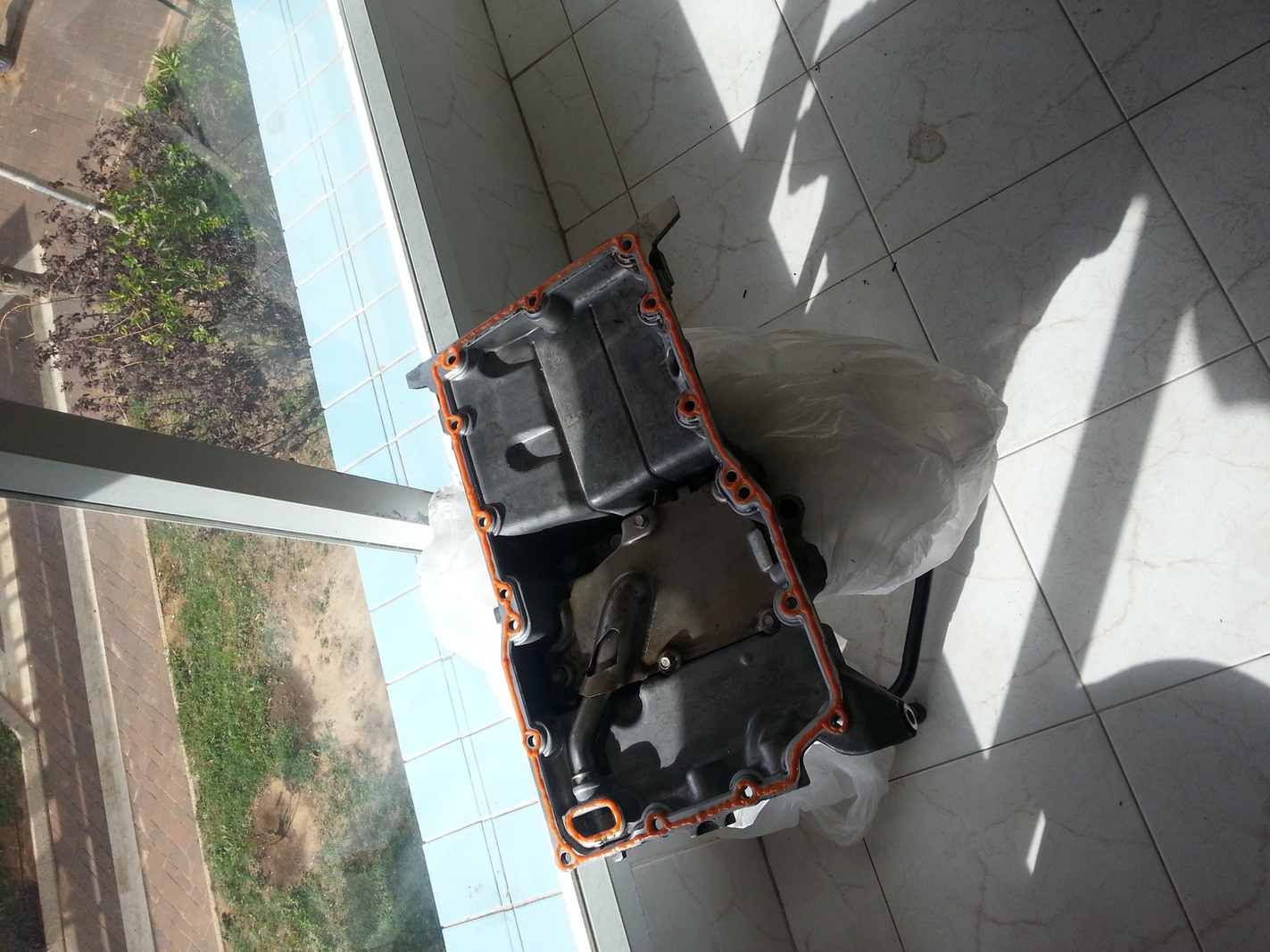

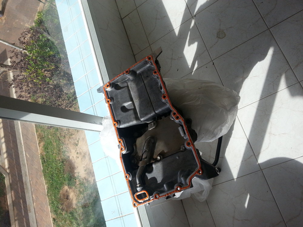

מעוניין בהמלצה לבעל מקצוע שיוכל ליישר אגן שמן שבטיפשותי "הרסתי" לו במעט את השטח הישר .
לא הכי זול אני מחפש אלא עבודה שתחזיר את האגן להיות ישר.
ככל הנראה במהלך הנקיון של השטח עם כלי הרסתי אותו מעט והוא מזיע מנקודה אחת .
מדובר ברכב ללא ערך כספי אך עדיין חשובה לי עבודה מעולה!
אין צורך במוסך אני יכול לפרק ולהרכיב הכל לבד- אם יש מוסך שיכול גם וגם אז סבבה .
תודה רבה.
אני מניח שכל מכון לשיפוץ ראשי מנוע יוכל לטפל בזה. לחילופין, הייתה מדביק 4 גליונות ניר מים עדין, עם דבק מגע, ללוח לביד עבה וישר ומנסה לעבוד על המשטח עם מים ובתנועות עגולות...
