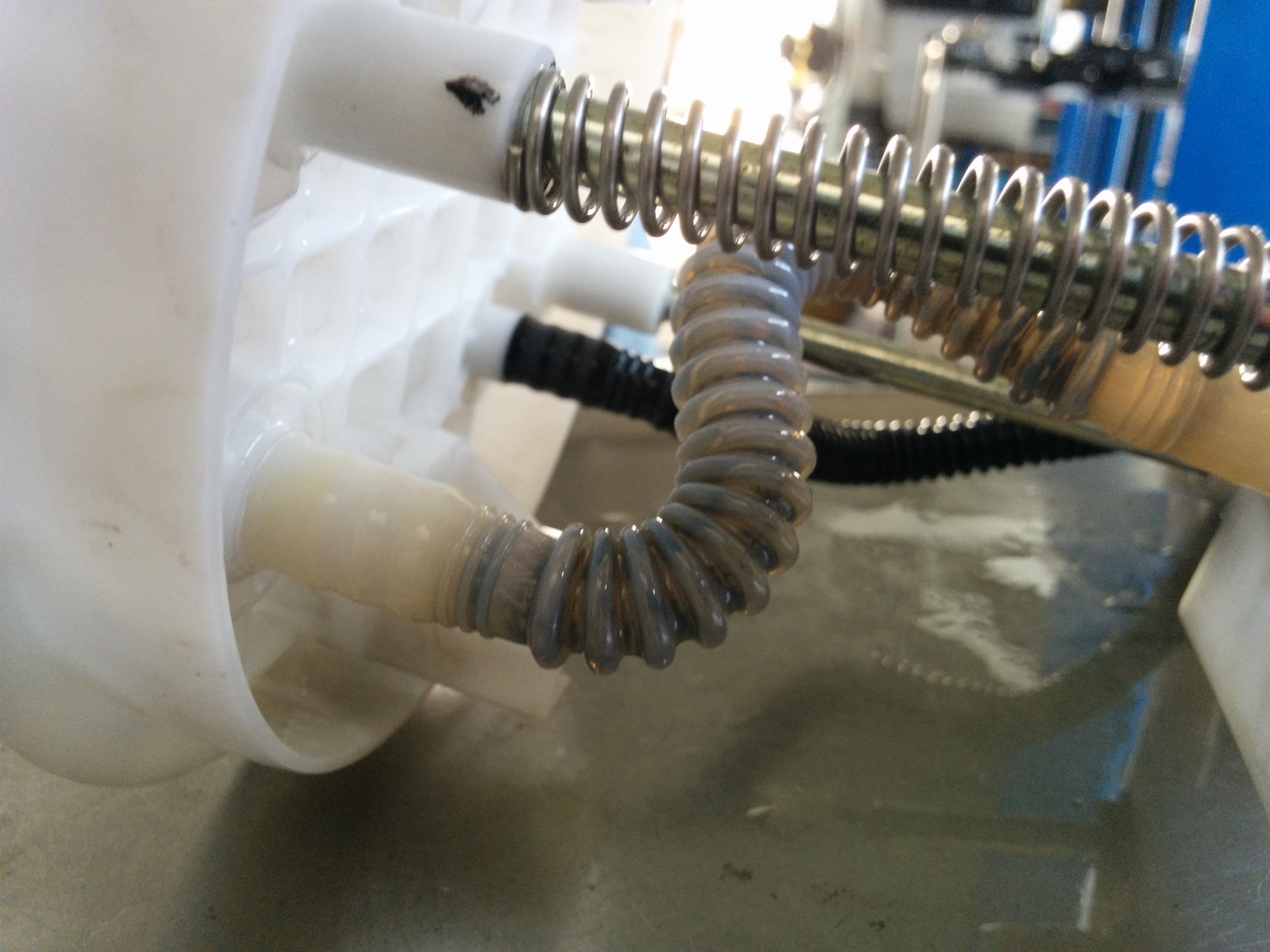

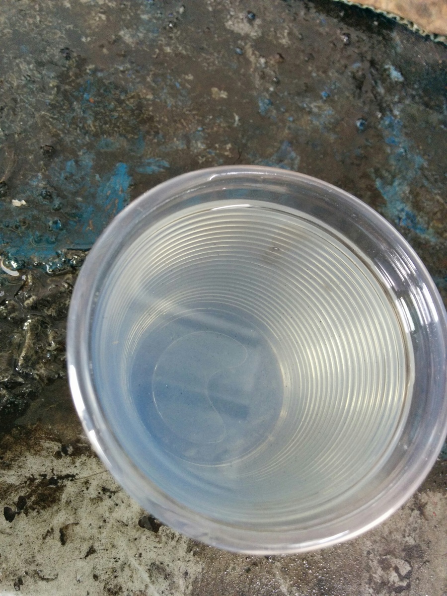

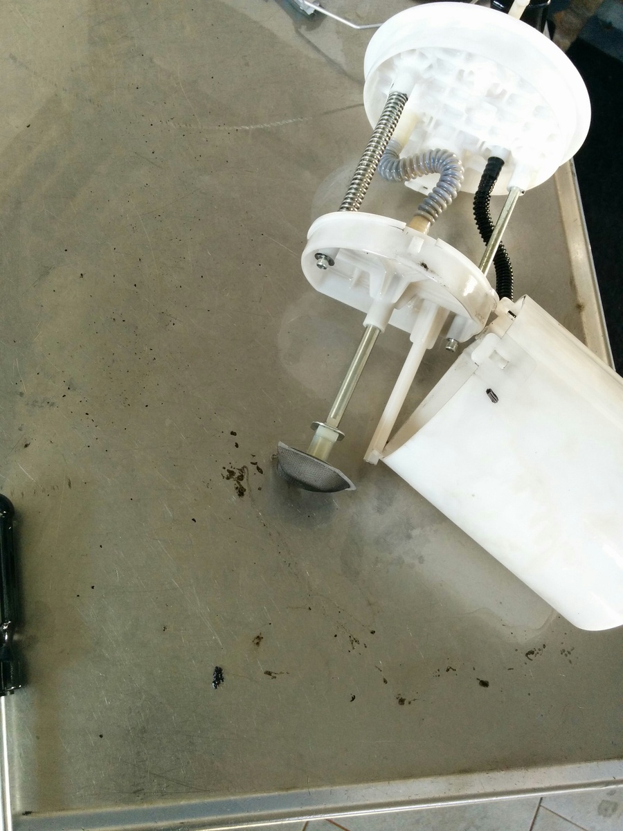

פורקה המשאבה,משאבת העזר והפילטר סולר. הכל נוקה מג'יפה שהייתה שם והפילטר הוחלף. לאחר מכן הוספתי תוסף ועכשיו הבעיה נעלמה לחלוטין. על הדרך בוצע טיפול לרכב.
