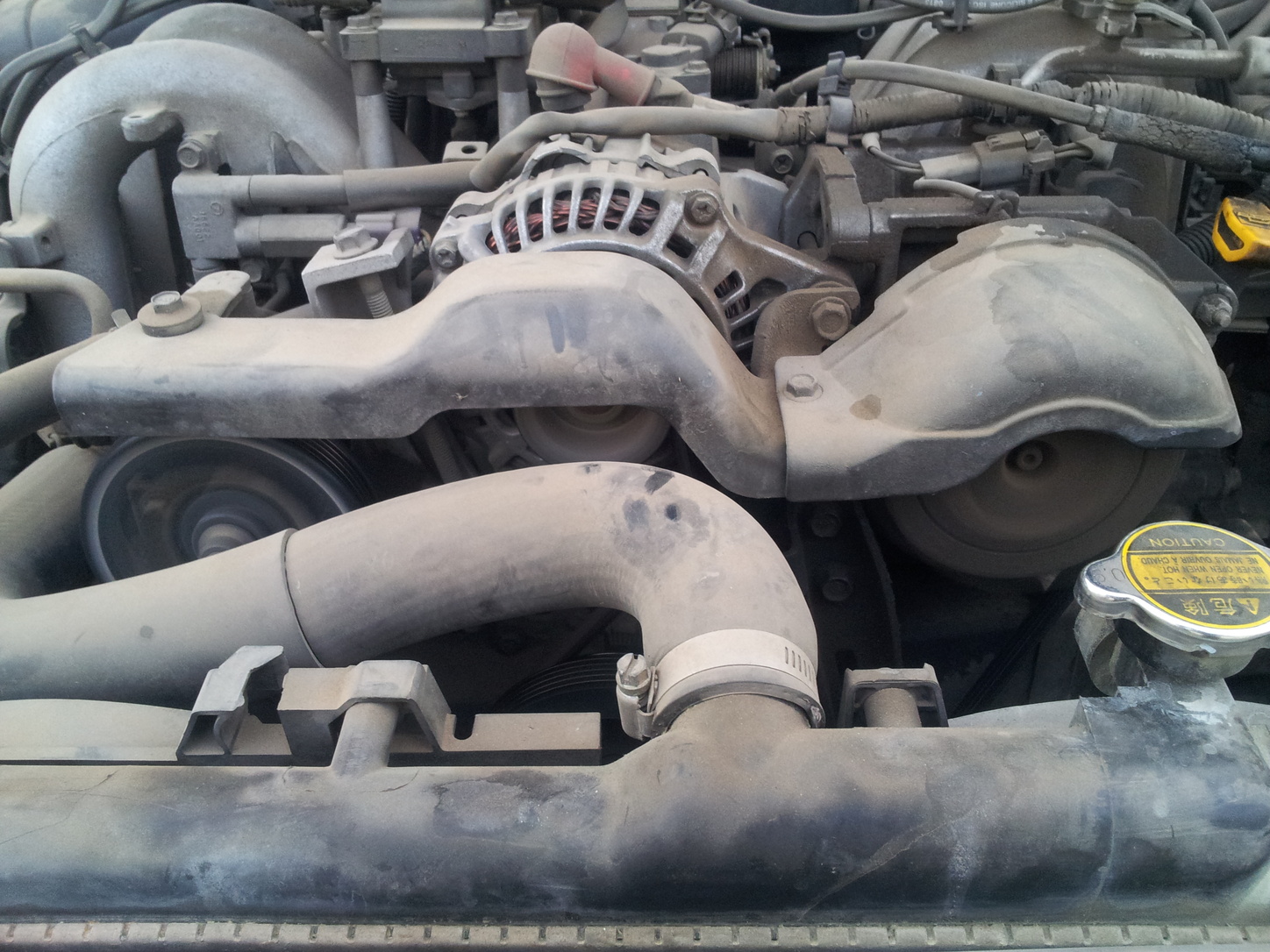

מאוורר ימני- כשאני עומד מול המנוע (בתמונה זה מאחורי המכסה הצהוב הקטן של הרדיאטור).
אז אני מבין שזה המאוורר שאחראי על הקירור?
