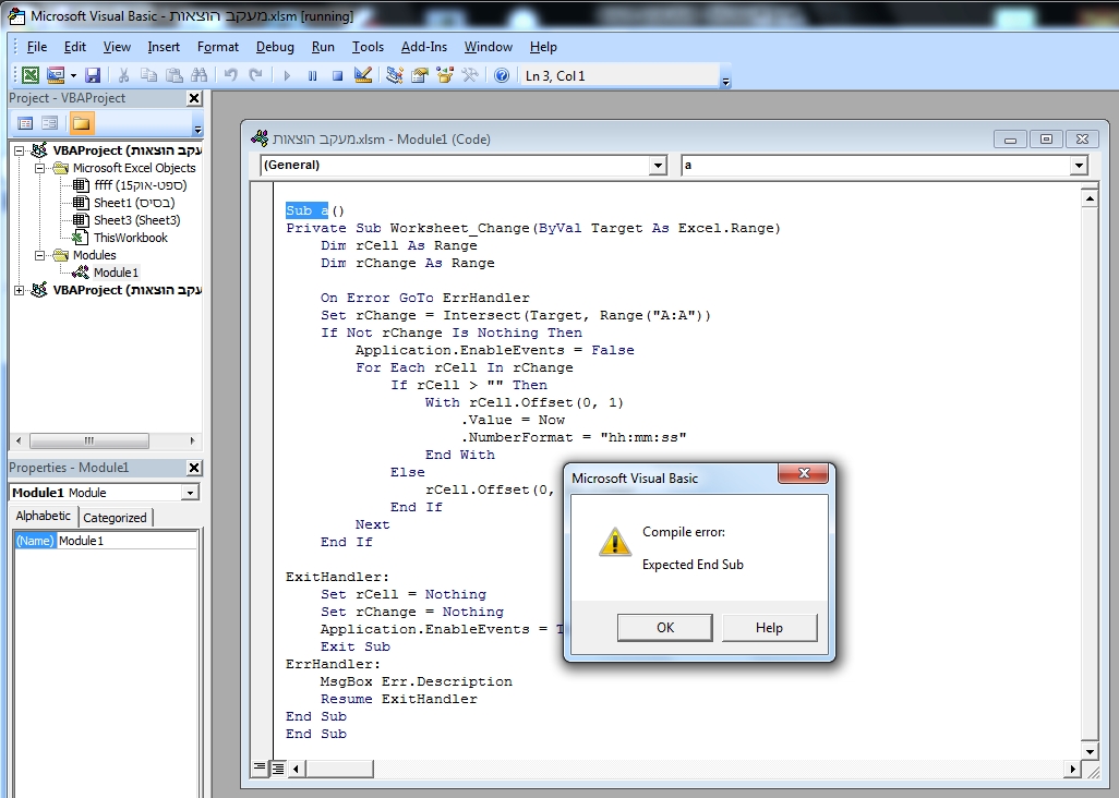

תודה, אני מקבל הודעת שגיאה כזאת :
אוקי,יש כמה דברים.
1. הכרזת פונקציה מיותרת,צריך למחוק את ה- ()Sub a בהתחלה ואת ה- End Sub האחרון.
2. מיקום הפונקציה - אצלך היא נמצאת ב- Module והיא צריכה להמצא ב- Worksheet עצמו.צריך לגזור את הקוד ולהדביק אותו בתוך ה- Worksheet שבה נמצאת הטבלה הרלוונטית.בגלל שבהכרזת הפונקציה רשום private הפונקציה "תתקיים" רק ב- Worksheet בו היא נמצאת, כך שבכל worksheet שאתה רוצה שהיא תעבוד צריך שהיא תהיה קיימת בקוד שלו.
צירפתי את הצילום מסך שלך עם הערות בכתב יד מה צריך לשות (קובץ מצורף 1).
