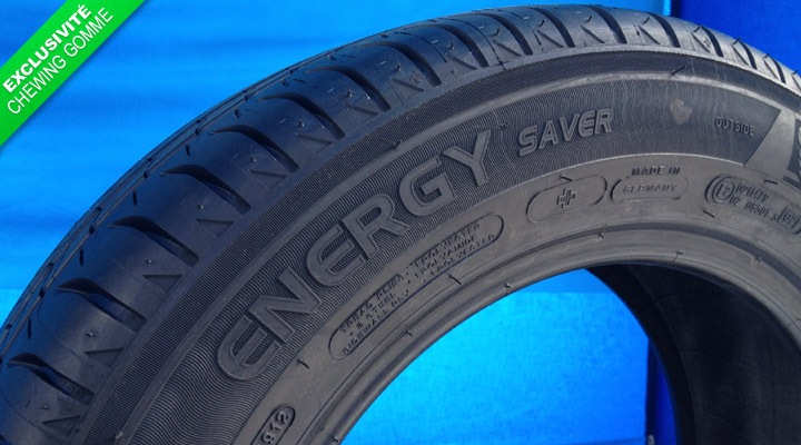

רכשתי 4 צמיגים מסוג אנרג'י פלוס ויש לי שאלה לגביהם:
האם יש לצמיג כיווניות ? לא מצאתי עליו חץ שמראה את כיוון הסיבוב כפי שציפיתי למצוא
האם יש הבדל בין צמיג ימני לשמאלי ? על פניו הצמיג נראה בתמונה לא סימטרי
http://www.michelin.co.uk/tyres/michelin-energy-saver-plus#tab-tyres-benefits
עריכה אחרונה על ידי מרטין מקפליי
ארבעת הצמיגים שלי מורכבים באותה כיווניות (מבחינת צד ימין של הצמיג וצד שמאל של הצמיג).
ממה שאתה אומר אני מבין ששניים מתוכם מורכבים הפוך (מבחינת צד פנימי וצד חיצוני) אך איני יודע איזה זוג מורכב נכון ואיזה מורכב הפוך. לא הצלחתי למצוא את סימון ה outside בצמיגים, אשמח לעזרתכם - להלן תמונות הצמיג (באדיבות גוגל)
