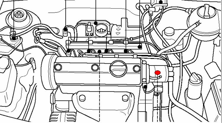

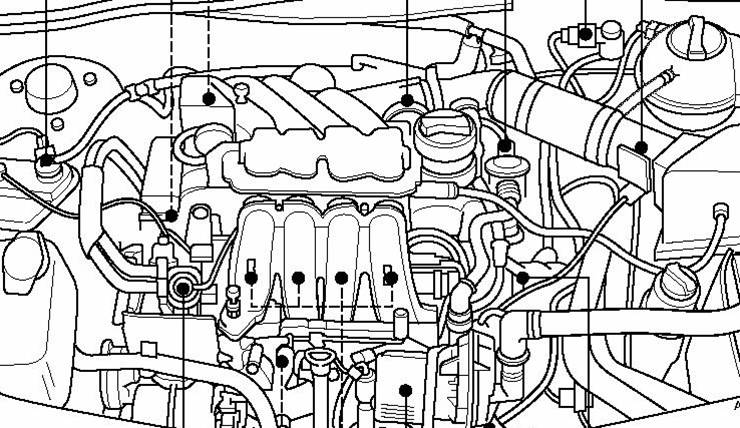

ייתכן וחלה טעות ברישום רשיון הרכב.
בכל אופן, הוספתי שני איורי מנוע שיביאו לקץ ההתלבטויות.
הימני - 75hp
השמאלי - 100hp
אם כך שלי בוודאות הימיני בעל ה-75 כ"ס... אין מה לעשות ככה יצא !
