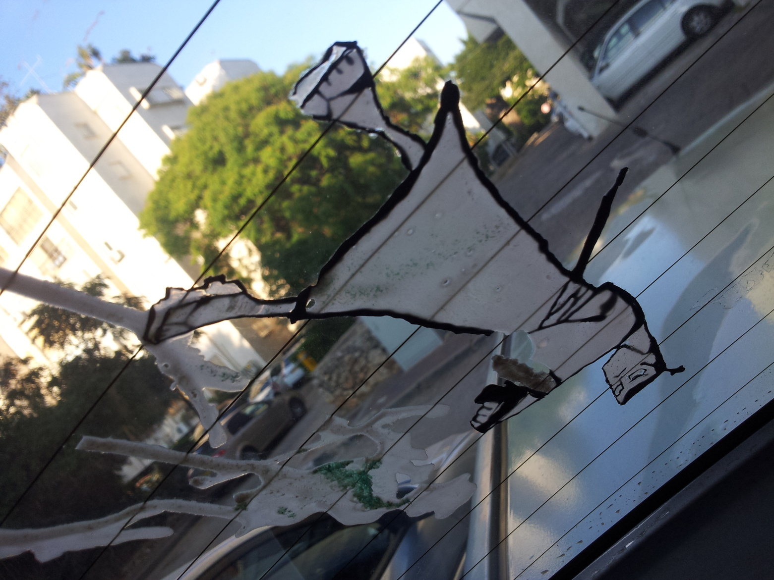

הי, קניתי גטס כשעליה שתי מדבקות בשמשה האחורית.
האחת די קלה להסרה , עם קצת סבלנות הורדתי את רובה. המדבקה היא של סמוראי ג'ק.

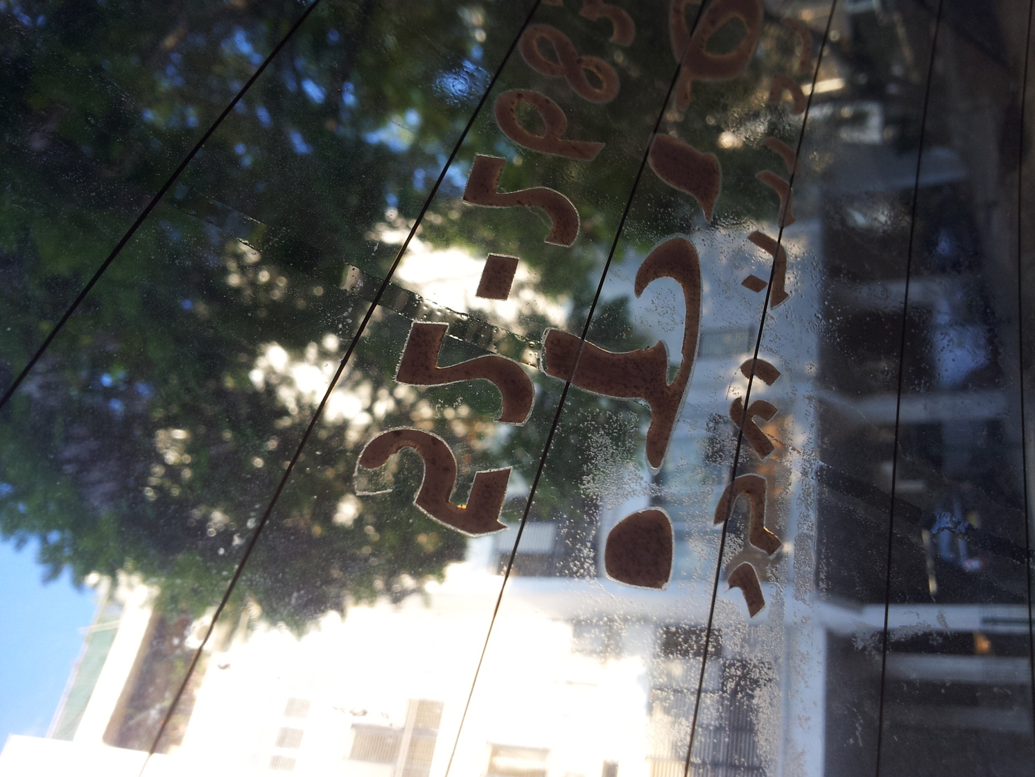

המדבקה השניה של מורה בשם שוקי, וזה מוזר כי אני בכלל למדתי אצל מורה בשם בני.
בכל אופן המדבקה הזו עקשנית ואצטרך דרך מקצועית להסיר אותה

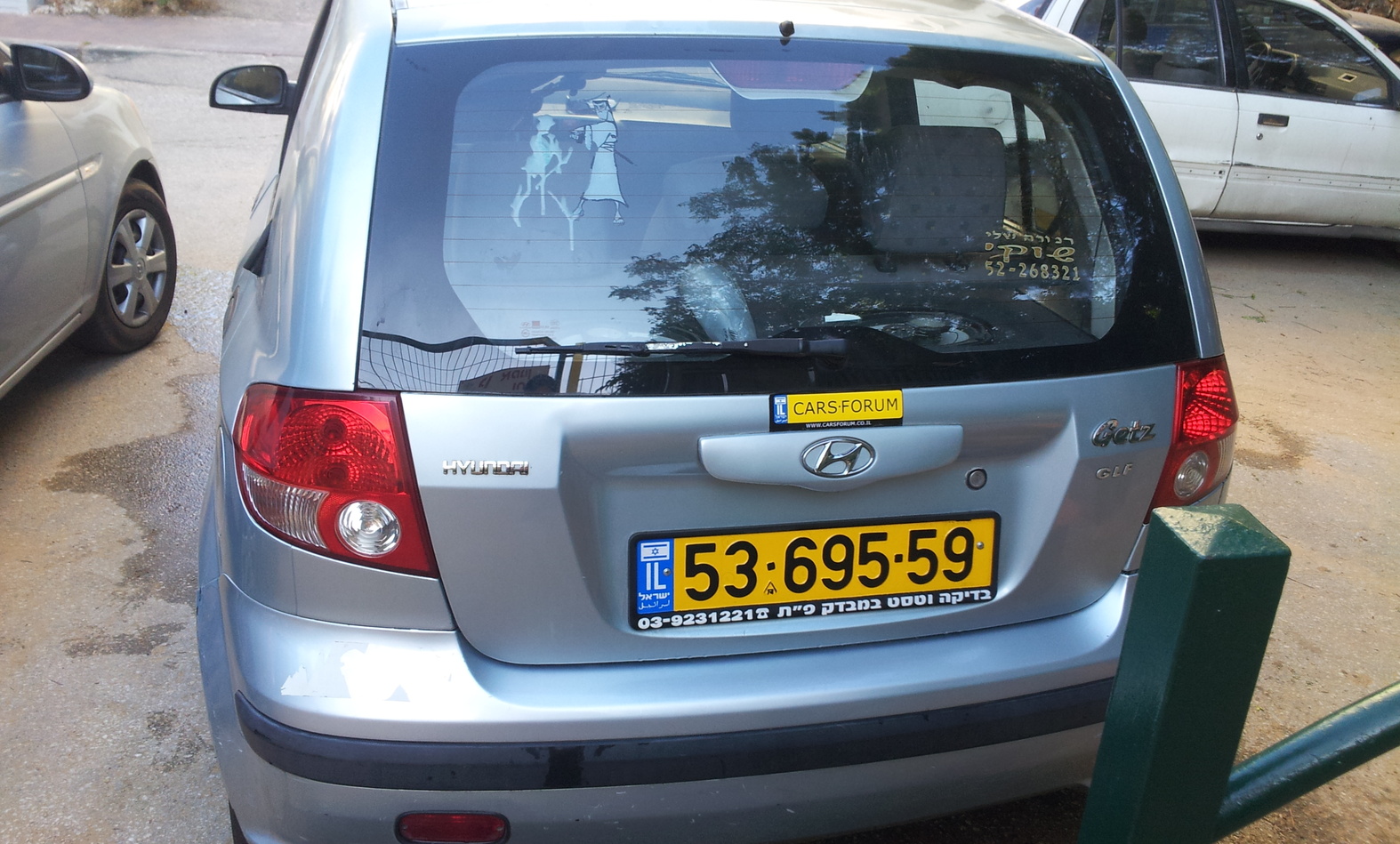

צירפתי תמונות של שתי המדבקות ושל היפה שלי לאחר שטיפה כי הוא פשוט מהמם :) .
תעמיד את הרכב כמה שעות בשמש ישירה, השמשה תהיה רותחת ואז בזהירות עם להב של סכין יפני תקלף את המדבקות. בזהירות כדי לא לפגוע בפסי חימום!!!
שברולט אופטרה 07 > קיה פורטה 10 > קיה פורטה 11 > ניסאן סנטרה 17 > קיה ריו 18 > סיאט איביזה 12 > סיאט ארונה 21
תחמם את המדבקות עם פן של שיער או שאם יש לך כזה מקצועי של אנשי קרמיקה אבל גם ביתי רגיל יספיק. הדבק ימס ותוכל לקלף ביד או עם סקרפר כמו שהעלו תמונות. את השאריות תנקה עם ספוג פלא רטוב וסחוט של סנו או ניקול. הם עושים את זה בקלות. אחרי זה עם סמרטוט יבש.
אם יעשה בעדינות רבה, לא יוריד שום פס חימום, הפס חימום מולחם הרבה יותר טוב לשמשה מאשר המדבקות. אדם עם רגש בידיים בקלות יוריד אותם בלי לפגוע בכלום.
תודה על העצות
ניסיתי את השיטה עם השמש אבל בלי הצלחה.
אנסה עם מים חמים, כי לפן לא תהיה גישה עד לרכב כמובן.
