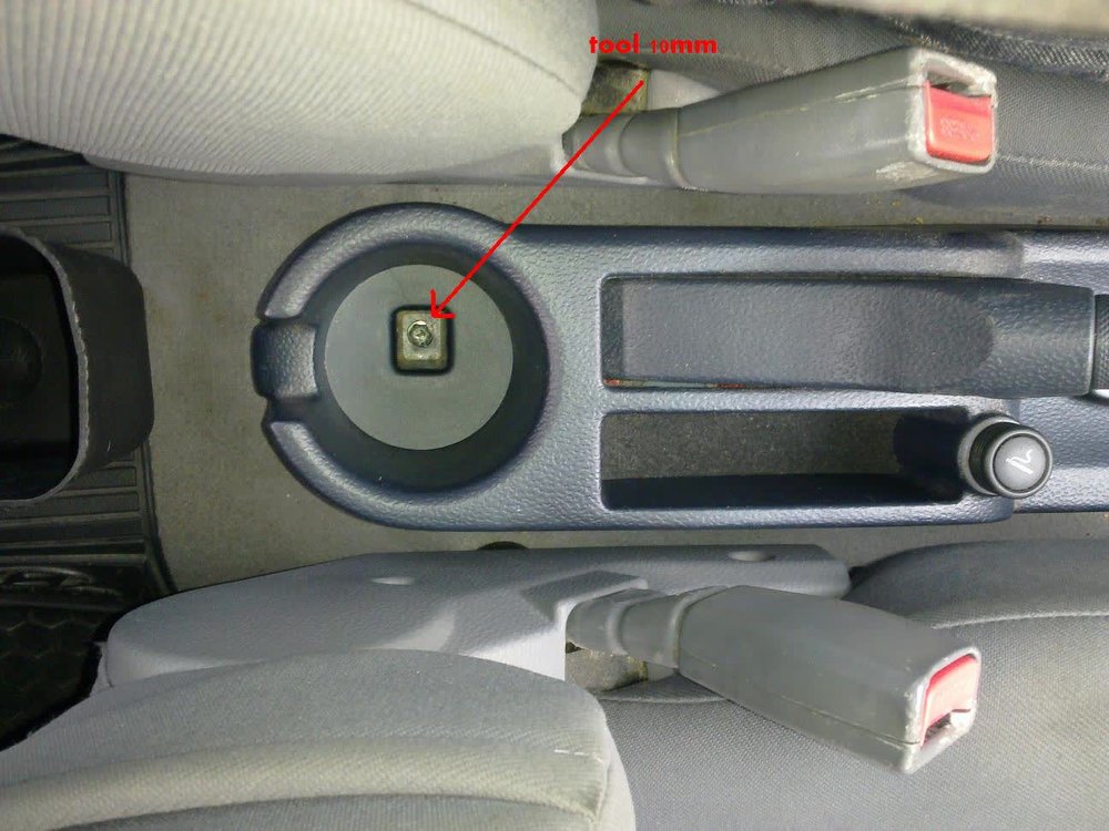

יצא לי לפרק רק בגטס דור ראשון, שם החלק הקדמי של הקונסולה הזאת מעט שונה.
אבל בעקרון, יש בורג משושה 10 מ"מ שמכוסה בעיגול גומי כאן:
אתה מנסה להחליף את הנורה השרופה ? אם כן מספיק להרים מעט את הקונסולה ולנתק מתחת את בית הנורה.
במידה ואתה מאזור השרון אשמח לעזור לך.

יש לי יונדאי גטס 2008 עם אותה הבעיה - לוח תאורה של ידית ההילוכים לא דולק, כנראה נורות שרופות שצריך להחליף.
האם כדאי להחליף לבד או להיכנס לאיזה מוסך שבעל מקצוע מנוסה יבצע את זה וכמה זה יכול לעלות ?
עד כמה זה מורכב ?
תודה
ממש לא סיפור לבצע לבד רק בעדינות כדי לא לשבור את הפלסטיקה. אם זכור לי נכון מדובר בנורת אורז אחת כך שאם תרצה יש לי כאלה או קפוץ לחנות חלפים לידך יש להם בוודאות ייזרקו לך אותם חינם! במוסך אני מניח שיכולים לקחת לך סביב ה 100 שח להחליף נורה שכזו. חא הייתי ניגש בשביל זה למוסך..גם לא בראש מעיינם להיתעסק בתיקונים שכאלה כך שהתוצאה ייתכן לא תהיה משביעת רצון.

אני אישית לא ניתקלתי בסירטונים כאלה אבל עם קצת הגיון אתה אמור בהחלט להיסתדר. גם דשבורד שלם פירקתי רק עם ההגיון! תאתר את כל הנקודות הסוגרות על הפלסטיקה ותעבוד לאט. מאיפה אתה בארץ? אני בטוח שיש אנשים באיזור שלך שיישמחו לשים יד ולעזור!
