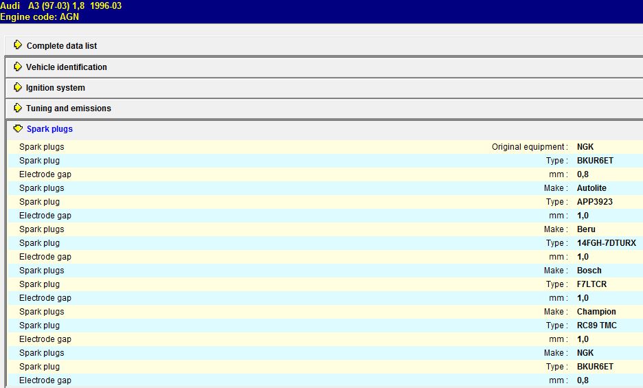

דגם המנוע הוא Agn , בהתחלה הייתי שם שמן חצי סינטטי , וכשעברתי לסנטטי מלא התחילו הרעשים של המרימים הדראוליים. אז החלפתי לחצי סנטטי שוב והרעשים פחתו. על הפלאגים רשום בוש וזהו בלי קוד או משהו. מהו הקוד המתאים לפלגים לדגם המנוע הזה ?
