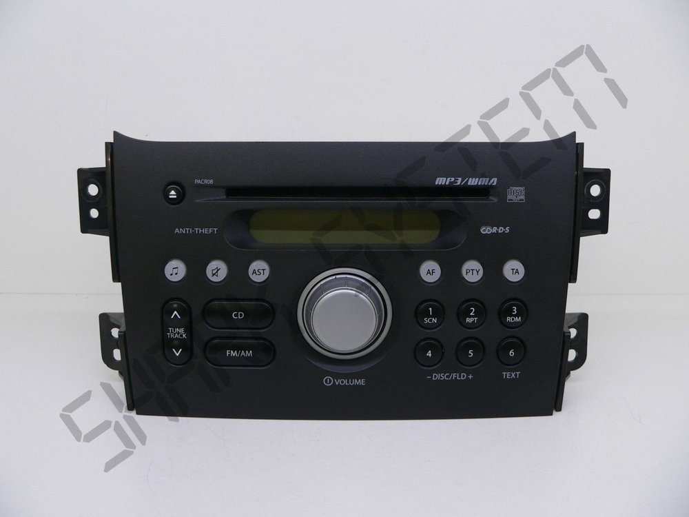

זה הרדיו המקורי שמגיע בספלאש של פות"ש:SUZUKI SPLASH Radio dash.jpg

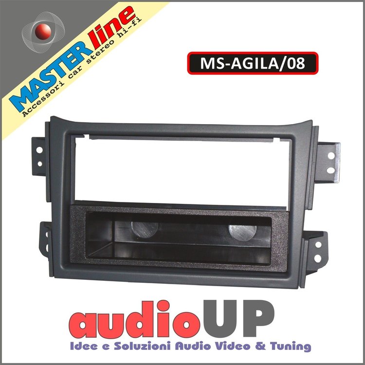

כדי ש"זה יכנס בתוך זה" אנחנו נצטרך את זה: $_57.jpg
זה מתאם להחלפת הרדיו המקורי שנראה ככה כשהוא מפורק:$_58.JPG
