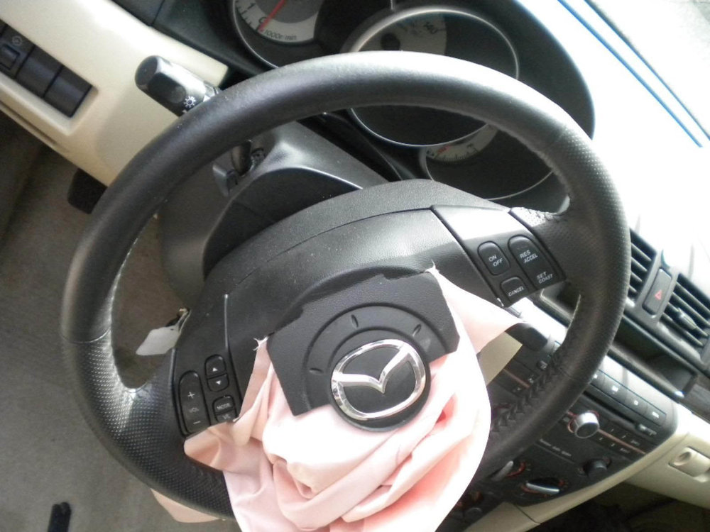

בבעלותי מאזדה 3 2010 שנרכשה לפני כשנה (בינואר).
בעת האחרונה, החלה התקלפות של הסמל שיושב על ההגה, ייתכן (לדעתי) שזה בגלל חומר ששמו לי על ההגה או לחילופין, בגלל שזו המחלה של מאזדה, שלמיטב ידיעתי - הייתה קיימת בדור הקודם .
מאחר שלא מצאתי בפורום שום הסבר לגבי התופעה בדור השני של מאזדה 3 , אשמח לשמוע מכם איך ניתן להחליף את הסמל (כנראה שזה בעייתי מאחר ששמתי לב שיש צורך לפרק חצי הגה) או לחילופין מה ניתן לעשות על מנת לחדש אותו , אם כן , באיזה חומר עליי להשתמש ?
זה נורא מציק בעין , אשמח לקבלת פתרון זול ויעיל .
כמו כן, צירפתי תמונות לאשכול.
תודה רבה,

לחדש את הסמל בעזרת חומרי ניקוי לא ניתן.
בדרך כלל הסמל מודבק עם דבק דו צדדי וניתן להסיר את הסמל בזהירות בעזרת כלי חד בדומה למברג אשר עשוי מפלסטיק.
סמל חדש תוכל למצוא באיביי.

זאת לא מחלה של מאזדה אלה מחלה של שימוש בספריי סקאי זול.
אפשר למצוא סמל חלופי מפירוק או איביי ולקלף בעדינות את הסמל מההגה במידה ואפשר.
אכן מחלה של הדגם הקודם (ואולי גם תוצאה של הממיסים שהתיזו בתור "ספריי סקאיי" כשהיא היתה עדיין בליסינג. לך תדע).
גם אצלי קיימת הבעיה.
מבירור שערכתי, לסמל יש פינים שהולכים "דוך" עד הגב של כרית האוויר, בעקרון זה חלק בלתי נפרד מכיסוי הכרית,והחלפה זה סיפור מהת*ת.
לא הייתי מנסה לאלתר, זה בדיוק בתפר איפה שהכרית נפתחת, ולא בא לי לחטוף את זה בעין בזמן תאונה.
מה גם, שלא מצאתי בזמנו סמל להגה באיביי.
אני ניסיתי לצפות את זה במדבקת קרבון, אבל לא יצא לי יפה.
למדתי לחיות עם זה.

זו אכן יציקת פלסטיק מצופה ב""כרום"".

ראשית, אתחיל בזה שהמאזדה שלי מעולם לא בילתה בליסינג, למעשה - הסמל הגיע אליי די נוצץ מאחר שנרכש מזוג שבקושי נסע בו .
ייתכן שבעוונתיי בתחילת דרכי, לפני שהכרתי את Meguires השתמשתי פה ושם באיזה מגבון סקאיי כזה או אחר, מתוך חוסר ידיעה .
ייתכן שגם בשטיפות הידניות, מרחו לי חומר לא סימפטי.
אך בעיקר בעיקר, לא ידעתי שזה מה שיכול לקרות לסמל.
לדעתי, פירוק הסמל זה סיפור שהוא בלתי אפשרי, מאחר שהוא מודבק בצורה מאוד חזקה ואין סיכוי שאצליח לשחרר אותו.
ראיתי שמוכרים את כל החלק פלסטיק הזה עם הסמל ב EBAY, אבל זה דבר מאוד מסובך להרכבה שכן יקחו לי על זה לא מעט כסף .
האם ניתן לרכוש ציפוי כרום שכזה בצורת מדבקה ?

ה"פלסטיק הזה" זה הכיסוי של כרית האוויר, ומגיע כיחידה אחת איתה.
בגלל זה זה יקר, לקנייה ולהרכבה.
חוץ מזה, שהחלפת כרית אוויר נרשמת במחשב הכריות (כך הסבירו לי במוסך מורשה).
תאר לך שיעלו על זה בבדיקה כשתמכור. אני לא צריך לתאר לך את ההיסטריה של הקונה.
לך תסביר לו שכולה התקלף לך הציפוי מהסמל...
כשקניתי מהליסינג, זה מאד ביאס אותי. הסוכן לקח אותי רכב-רכב במגרש (והיו לו המון...) וכל המאזדות היו עם סמלים מקולפים.
איכות הרכבה יפנית בת*ת שלי. :bad-word:
יש מדבקות כרום.
מהנסיון שלי עם הקרבון, זה לא הולך. הסמל הוא משטח קטן מידי ומפותל מידי. זה מתקלף עוד תוך כדי הדבקה.

בדגמים אלו קיימת בעיית התקלפות גלגל ההגה + התנפחות הדשבורד. גש מיד למוסך מורשה מצדה ייתכן שזה יוכר לך כאחריות יצרן.

אני באותה בעיה גם עם אותו הדגם.
הסמל התחיל להתקלף הורדתי קצת מציפוי של הקילוף ועכשיו אני מתחרט על זה חחח.
הכרום אכן היה נראה טוב ובלי הציפוי אבל הבעיה הגיע שלקחתי מגבון בשביל לנקות את האזור והכרום פשוט נמחק חלקית.
האם לפרק את ההגה באמת כזה בעייתי? למה לעזאזל לא עשו את זה מודבק פשוט עם דבק דו צדדי.
כרגע הפיתרון הכי חכם שחשבתי עליו זה לצבוע עם פלסטידיפ.

אכן, מדובר בהחלפת מרכז ההגה כולו ועדיף לא לשים משהו לא מקורי שעלול להיות מסוכן בתאונה.
לצערי, את הארכת האחריות העניק היבואן רק לדשבורד הדביק/מתנפח בדגם זה אך לא למרכז גלגל ההגה.
