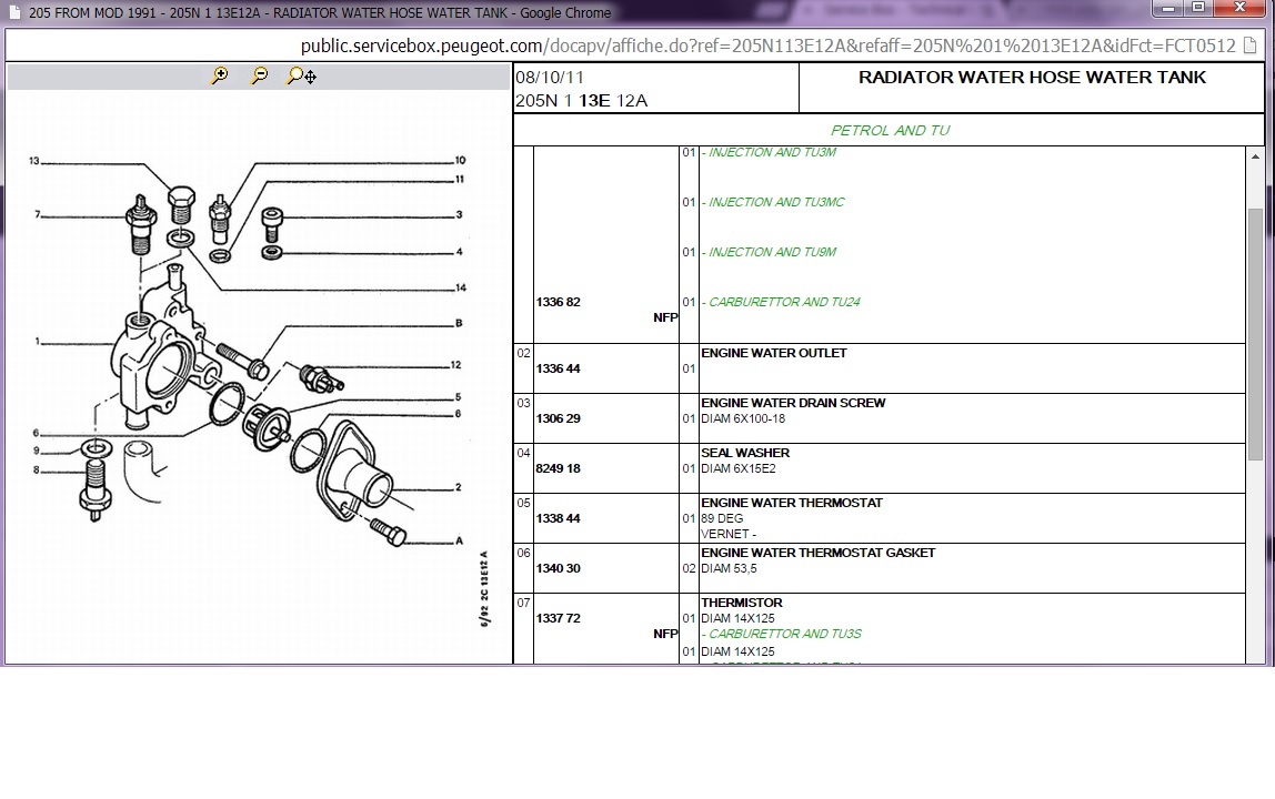

אכן גם לפי הסרוויס בוקס אתה צריך טרמוסטט של 89 מעלות.
ראה פריט מס' 5, יש לך גם מק"ט.
מקורי אצל היבואן יעלה לך 160 ש"ח לפני הנחה כולל הגומיות (שמגיעות בנפרד עם מק"ט בנפרד).
הנחה של 10% לפחות לא בעיה להשיג, רק בדוק שיש במלאי.
