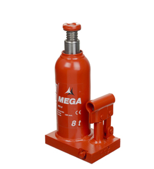

מי עדיף ג'ק עגלה או ג'ק בקבוק?
מי יותר קטן לאיחסון?
מי נוח יותר לשימוש?
מי מהיר יותר לפתיחה?
החיסרון העיקרי של ג'ק בקבוק בתצורה הזאת, שמהלך הבוכנה מוגבל מגובה הג'ק (בניגוד לג'ק עגלה שם ההגבלה לגובה מקסימלי באה מאורך הג'ק).
זה אולי מתאים למשאיות/ג'יפים, אבל לרכבים פרטיים, שהם נמוכים משמעותית, זה לא מתאים.
כותב מתוך ניסיון, ניסיתי להרים את הפונטו עם ג'ק כזה, הגבהתי את הבורג עד כמה שאפשר, ועדיין הג'ק לא הצליח לנתק גלגל מהרצפה.
זה היה ג'ק 2 או 3 טון. יותר גדול כלל לא נכנס מתחת לרכב. המסקנה היא שזה כלל לא יכול להרים רכבים פרטיים.

אפילו מצאתי תמונות.
המזוודה קצת יותר נחמדה משל ג'ק עגלה 2 טון. המשקל גם נמוך יותר.
לא זוכר מה כושר ההרמה של הג'ק בתמונות, כנראה 2 טון.
אפשר לראות שההגבהה המקסימלית היא 9 ס"מ בערך.
יש לי ג'ק עגלה 2 טון שנקנה מאוטו דיפו ב-130 שקל ומרים את הרכב הרבה יותר גבוה (כמובן בסיוע של כמה קרשים בין הג'ק לרכב - חבל שלא מוסיפים בהם גם בורג כמו בג'ק בקבוק)
בשורה התחתונה, מבין שניהם, לפרייבט כנראה צריך ג'ק עגלה.

נשאלת השאלה אם קרש בעובי 6-7 ס"מ שתשים מתחת לבקבוק לא יספק את הסחורה.
אגב ביאריס שלנו הג'ק המקורי הרגיל (מספריים, בורגי) בקושי מרים את האוטו לגובה של הרמת גלגל מהמדרכה. וזה האורגינל, בלי שום ספק.
פתיחת בורג ההנעה בראש הג'ק שקולה להצבת הקרשים.
מיקמתי את הג'ק מתחת לרכב כשהוא במצבו הנמוך ביותר, פתחתי את בורג ההנעה לגובה המקסימלי שניתן, ואז התחלתי לפמפם. הרכב הוגבה בדיוק בגובה הבוכנה של הג'ק.
הגלגל עדיין היה על הרצפה. לא היה ניתן להוריד אותו ולא לסובב אותו.
