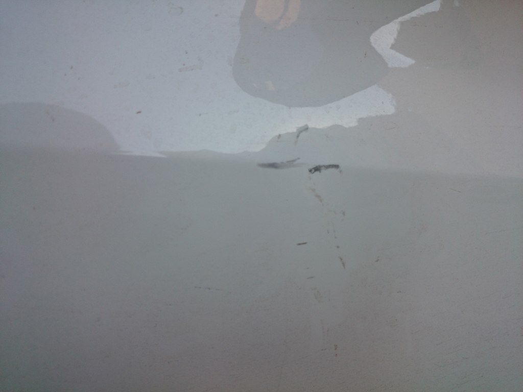

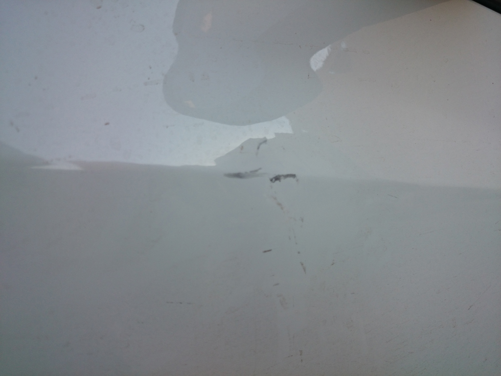

גיליתי היום בבוקר שריטה על הדלת הקדמית של הנוסע,
השפשוף בולט בצבע אפור/כסוף ויש שקע מאוד קטן בדלת שבקושי מרגישים עם היד.
אני מצרף תמונות - מה ניתן לעשות? (שימו לב שהשפשוף הוא בערך באמצע התמונה, מה שרואים בשאר התמונה הוא בעיקר לכלוך)
האם חייב לצבוע מחשש שיחליד? האם ניתן לתקן אצל דיטיילר או אפילו באופן עצמאי?
ניסיתי להוריד בשלב ראשוני את הצבע עם מגבון לח, אך לא הועיל.
תודה.

תנסה קודם לנקות עם מטלית וQD.
לאחר מכן תנסה את מה שלא ירד עם פלסטלינה.
בהתאם לתוצאה תמשיך הלאה לפוליש עדין\גס.
לי נראה שפלסטלינה תוריד את הכל.זה נראה כאילו שאריות צבע של הרכב הפוגע ללא נזק לצבע שלך.

איך אני יגדיר לך? ממ... Quick Detailer זהו חומר בו פועלים בשיטת ה "רסס ונגב", מרססים מ ה QD, ממתינים כחצי דקה ולאחר מכן מעבירים ניגוב עם מיקרופייבר.
QD יכול להיות מורכב מ ONR, או מחברות דיטיילינג שונות אשר מוכרות תרסיס QD שלהם.

הייתי אומר לך לקנות את ה CITRUS אבל אתה גר רחוק ממקום שמוכר את המוצר, מדובר בשמפו מרוכז שהוריד לי המון שריטות צבע כאלה.
בכל מקרה, רכוש באוטודיפו הקרוב אליך פוליש גס NO7, אמור לעלות 20 ש"ח.
כעת אתה יכול להשקיע ולקנות גם פד ליישום באוטודיפו או לקחת גופיה וליישם.
אתה לוקח עם הפד או הגופיה חופן פוליש מהקופסא ומשפשף על השריטה,היא נעלמת, אתה מנגב עם מגבת את שאריות הפוליש (עדיף לשטוף את הרכב אחר כך) וזהו.

דור, קח פוליש או לווה מחבר, מטלית מיקרופייבר או צמר גפן , שים פוליש בגודל אפונה על הנקודה ושפשף כמה שניות.
מה שיעלם זכית, מה שלא נעלם כנראה מעבר לשכבת הצבע.

אני חושב שלא, אבל קשה לדעת לפי תמונה אם הוא התקלף, פוליש נקודתי על שריטה קטנה לא יפגע בצבע במיוחד שהוא גם לבן, תרכוש פוליש גס ולא עדין, הוא יוריד הרבה יותר והוא לא פוגע בכלום.
